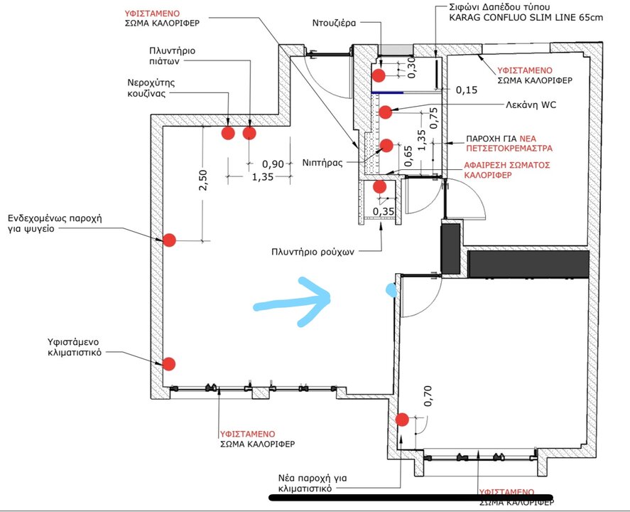

Doubt Δημοσ. 16 Φεβρουαρίου 2020 Δημοσ. 16 Φεβρουαρίου 2020 6 ώρες πριν, kostakiss είπε Τα γύψινα σε ένα σπίτι προσφέρουν κάτι ; αν υπάρχουν ήδη , μπορώ να τα αφαιρέσω μόνος ; που πιστεύετε είναι το καλύτερο σημείο για να μπει ο θερμοστάτης ; Κάπου εκεί.
kostakiss Δημοσ. 16 Φεβρουαρίου 2020 Δημοσ. 16 Φεβρουαρίου 2020 2 hours ago, Doubt said: Κάπου εκεί. Θα έχω έπιπλα εκεί , σύνθετο , συγνώμη που το παρέλειψα .
Doubt Δημοσ. 16 Φεβρουαρίου 2020 Δημοσ. 16 Φεβρουαρίου 2020 1 λεπτό πριν, kostakiss είπε Θα έχω έπιπλα εκεί , σύνθετο , συγνώμη που το παρέλειψα . Αριστερά του πλυντηρίου τότε.
