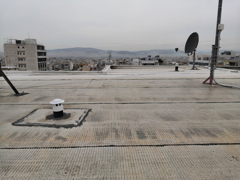

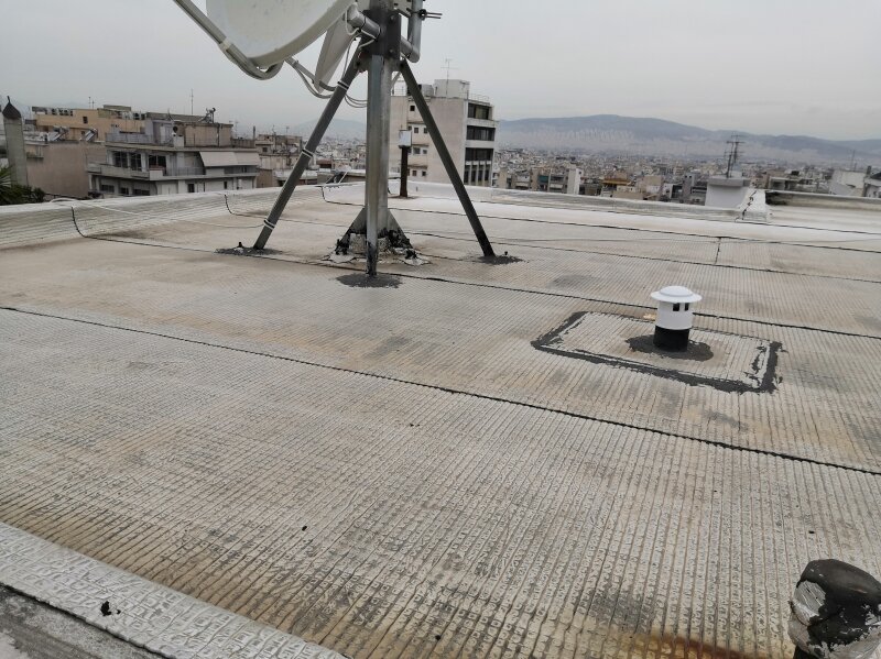

Petros Electron Δημοσ. 14 Φεβρουαρίου 2020 Δημοσ. 14 Φεβρουαρίου 2020 (επεξεργασμένο) Καλημέρα στην παρεα. Ερώτηση : Σε ταρατσακι πολυκατοικίας το οποίο εχει μόνωση (με πισσόχαρτο?), τι μπορώ να βάλω απο επάνω για επιπλέον μόνωση/θερμομόνωση ?. Να πω οτι δεν με ενδιαφέρει να βαλω dow, απλα κάτι σε ελαστομερες για επιπλέον μόνωση και αποφυγή της ηλιακής ακτινοβολίας. Πχ το ελαστομερες μονωτικό μπορώ να το περάσω κατευθείαν η θέλει πρώτα κάποιο αστάρι ? Ευχαριστώ για τις απαντήσεις. Επεξ/σία 14 Φεβρουαρίου 2020 από Petros Electron
Doubt Δημοσ. 14 Φεβρουαρίου 2020 Δημοσ. 14 Φεβρουαρίου 2020 Θερμομόνωση με ελαστομερές δεν... Αν εννοείς απλά το καλοκαίρι να είναι λίγο πιο δροσερό, ΟΚ.
Petros Electron Δημοσ. 14 Φεβρουαρίου 2020 Δημοσ. 14 Φεβρουαρίου 2020 2 λεπτά πριν, Doubt είπε Θερμομόνωση με ελαστομερές δεν... Αν εννοείς απλά το καλοκαίρι να είναι λίγο πιο δροσερό, ΟΚ. Ε ναι αυτό εννοώ. Ειδα οτι εχει κάποια ελαστομερες τα οποία διώχνουν εως και το 90% της ηλιακής ακτινοβολίας.Λογικά θα ειναι και λιγο πιο δροσερό το καλοκαίρι, και με ενδιαφέρει να "θωρακίσω" και την υπαρχών μόνωση. Έχεις να προτείνεις κάποιο υλικό ?
stelakis1914 Δημοσ. 14 Φεβρουαρίου 2020 Δημοσ. 14 Φεβρουαρίου 2020 49 λεπτά πριν, Petros Electron είπε Ε ναι αυτό εννοώ. Ειδα οτι εχει κάποια ελαστομερες τα οποία διώχνουν εως και το 90% της ηλιακής ακτινοβολίας.Λογικά θα ειναι και λιγο πιο δροσερό το καλοκαίρι, και με ενδιαφέρει να "θωρακίσω" και την υπαρχών μόνωση. Έχεις να προτείνεις κάποιο υλικό ? Τσέκαρε αυτό Λίγο ακριβό αλλά πολύ ποιοτικό. 1
ParhsG Δημοσ. 14 Φεβρουαρίου 2020 Δημοσ. 14 Φεβρουαρίου 2020 (επεξεργασμένο) Μηπως ειναι ασφαλτοπανο με αλουμινιο αυτο που έχει; https://macon.gr/product/steganopiisi/asfaltopano-alouminiou-alutop-plasto/ Λογικα βαμενο. Επεξ/σία 14 Φεβρουαρίου 2020 από ParhsG
Petros Electron Δημοσ. 14 Φεβρουαρίου 2020 Δημοσ. 14 Φεβρουαρίου 2020 24 λεπτά πριν, ParhsG είπε Μηπως ειναι ασφαλτοπανο με αλουμινιο αυτο που έχει; https://macon.gr/product/steganopiisi/asfaltopano-alouminiou-alutop-plasto/ Λογικα βαμενο. Ναι αυτό μοιάζει να είναι. Το HYPERDESMO λογικά μπορώ να το εφαρμόσω πανω στο αλουμίνιο ?. Γραφει οτι ειναι και για ελενιτ όποτε φαίνεται να ειναι το κατάλληλο υλικο
ParhsG Δημοσ. 14 Φεβρουαρίου 2020 Δημοσ. 14 Φεβρουαρίου 2020 6 λεπτά πριν, Petros Electron είπε Ναι αυτό μοιάζει να είναι. Το HYPERDESMO λογικά μπορώ να το εφαρμόσω πανω στο αλουμίνιο ?. Γραφει οτι ειναι και για ελενιτ όποτε φαίνεται να ειναι το κατάλληλο υλικο Κανονικα τα αλουμινιου δεν ειναι για οριζοντια τοσο. Το αν κανει μαλλον κάνει αλλα μπορεις να παρεις τηλεφωνο την εταιρία να ρωτησεις. Βεβαια δε βρισκω το οφελος και ειναι πολλα λεφτα για τοσο μεγαλη επιφανεια. Βαλε καποιο ανακλαστικο χρωμα που ειναι πιο οικονομικο. 1
Petros Electron Δημοσ. 14 Φεβρουαρίου 2020 Δημοσ. 14 Φεβρουαρίου 2020 1 λεπτό πριν, ParhsG είπε Βαλε καποιο ανακλαστικο χρωμα που ειναι πιο οικονομικο. Όπως ?
