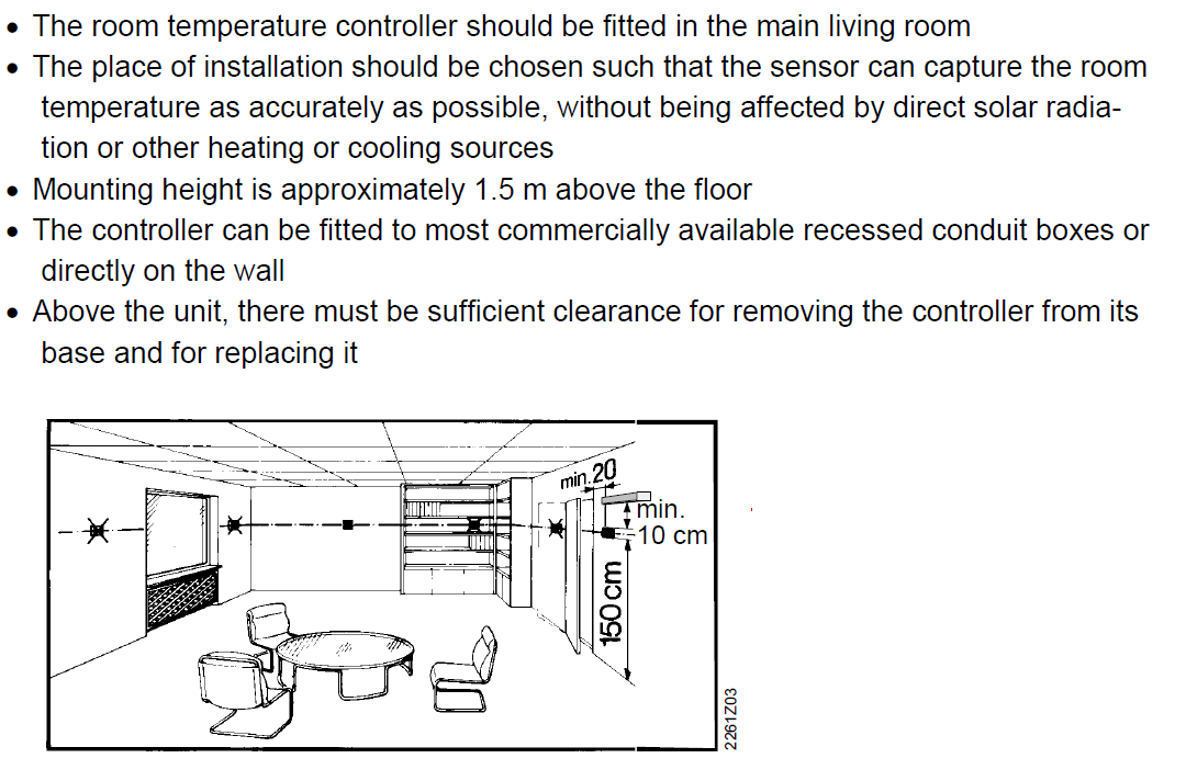

Alejandro Δημοσ. 12 Φεβρουαρίου 2020 Share Δημοσ. 12 Φεβρουαρίου 2020 23 λεπτά πριν, kostakiss είπε καλημερα σας, αν υποθεσουμε οτι μεσα στο σπιτι μπορω να βαλω παντου τον θερμοστατη,ποιο ειναι το καταλληλοτερο σημειο για να μπει? με εκτιμηση 1 Συνδέστε για να σχολιάσετε Κοινοποίηση σε άλλες σελίδες άλλες επιλογές
