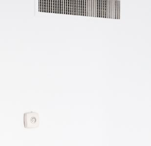

a_f_a Δημοσ. 22 Ιανουαρίου 2020 Share Δημοσ. 22 Ιανουαρίου 2020 ΚΕΝΤΡΙΚΟΣ ΚΛΙΜΑΤΙΣΜΟΣ ΣΕ ΔΙΑΜΕΡΙΣΜΑ ΤΟΥ '66 Μιας και λοιπον αρχίζουμε να κοιταμε κατόψεις, συζητάμε χαλαρά με φιλους αρχιτέκτονες κάποια πολυ αρχικά γενικά θέματα, για ενα διαμέρισμα που έχω στη κατοχή μου, θα ήθελα να ρωτήσω κάτι σχετικά με το κλιματισμό/θέρμανση του συγκεκριμένου διαμερίσματος. Το διαμέρισμα ειναι του 1966 (Αθήνα, Ν. Προάστια), και από τη κατασκευή του και μόνο το συγκεκριμένο διαμέρισμα έχει εγκατεστημένο κεντρικο κλιματισμό στη ταράτσα (με συμβόλαιο από κατασκευαστή) και κανάλια εσωτερικά (ενττοιχισμένα ή με ψευδοροφή) στο διαμέρισμα που διοχετευουν σε κάθε χώρο κρύο/ζεστό αέρα. Βρήκα τα συμβόλαια/προσφορές για το σύστημα και ειναι : Carrier 50R6 Παροχή αέρα 2000CFM Ισχυς κινητηρα συμπιεστη 5ΗΡ Ηλεκτρικα χαρακτηριστικα 380/3/50 Ψυκτικη απόδοση 60.000BTU Ισχυς ηλεκτρικου θερμαντικου στοιχείου 12ΚΒατ Απόδοση θερμαντικου στοιχείου ύδατος (κατ'εναλλαγή) 60.000BTU Θα ήθελα να ρωτήσω τα παρακάτω μιας και 99.9% πάμε για ανακαίνιση. 1) Θέλω πολύ να διατηρήσω το συγκεκριμένο σύστημα για ψύξη . Εχει κάποιος απο εσας γνώση πόσο θα κόστιζε η αλλαγή του με ένα καινούργιο που φαντάζομαι θα ειναι πιο αποδοτικό και πιο οικονομικό στη κατανάλωση; Στέκει σα λογικη ή να παω να βάλω 4-5 κλιματιστικά (με κοινες μονάδες έξω ωστε να έχω μόνο 1-2 και οχι 4-5 μονάδες εξωτερικές). Το κόστος κατανάλωσης (πέρα της επένδυσης) είναι τραγικό; 2) Νομίζω μπορεί να θέλω να διατηρήσω το συγκεκριμένο σύστημα για θέρμανση .Το διαμέρισμα δεν είχε ποτέ καλοριφέρ. Αραγε ενα τέτοιο κεντρικό σύστημα, με κατανάλωση ηλεκτρικού, σήμερα, έχει λογική ή θα πληρώνω στη ΔΕΗ όσο καμια βιομηχανία; Σιγουρα η θέρμανση είναι καλύτερα από κάτω προς τα πάνω αλλά αν αν γινει η διατηρηση/αντικατάσταση για ψύξη, μηπως να γίνει μια παραχώρηση αν η κατανάλωση δεν ειναι τραγική; 3) Βάση του χαρακτηριστικού “Απόδοση θερμαντικου στοιχείου ύδατος (κατ'εναλλαγή) 60.000BTU ” αυτό σημαίνει οτι η μονάδα ζέστανε και νερό ή λεω ανοησίες; Στο διαμέρισμα ομως σε ένα μικρό μπάνιο (απομονωμένο) υπάρχει ενα μεσαιου μεγεθους θερμοσίφωνας. 4) Αν το (3) δεν ισχύει, υπαρχει σύγχρονη μονάδα που να ζεσταίνει άμεσα νερό όπως κανει ενα διαμέρισμα με φυσ.αέριο (Φ.Α.); 5) Η πολυκατοικία μου ειπε ο διαχειριστής-γιος οικοπεδούχων πως έχει κεντρική παροχή Φ.Α. και από μια κεντρική μονάδα τα διαμερίσματα έχουν συγκεκριμένες ώρες την ημέρα καλοριφερ (οχι αυτονομια..!!!!!!). Δε το έχω ξανακούσει αυτό. Στέκει; Μπορώ να κάνω δική μου ανεξάρτητη σύνδεση με Φ.Α. Για θέρμανση και ζεστό νερό; 6) Αν κρατήσω το κεντρικό σύστημα (με νέα μονάδα), μπορω να έχω αυτονομία σε κάθε δωμάτιο; Τωρα έχει μόνο ένα κεντρικο πανελ. 7) Αλλες ιδέες με νέες τεχνολογίες; Δεν έχω ιδέα τι υπάρχει στην αγορά. Παντως αν κάποιος μπορει να δωσει μια τιμή για τη κεντρική μονάδα, ενδεικτική θα ήταν πολύ χρήσιμο. Να ξέρω, μιλάμε για ενα διαμέρισμα να επενδυθούν 3.000-5.000 ή πάμε 10.000αρα++++ με το καλημέρα Υγ.1 το διαμέρισμα έχει τριφασικό ρεύμα (βασικα πληρωνω 2 πάγια, ενα ειναι μονο για τη μονάδα). Υγ.2 κόστος το 1966 (160.000δρχ.) Συνδέστε για να σχολιάσετε Κοινοποίηση σε άλλες σελίδες άλλες επιλογές
paylidis Δημοσ. 22 Ιανουαρίου 2020 Share Δημοσ. 22 Ιανουαρίου 2020 (επεξεργασμένο) Για εμενα δεν εχει νοημα να το κρατήσεις. Οπως λες εχει μια παροχή μονο του με ότι αυτό σημαίνει οικονομικά... Ειναι πολυ προτιμότερο να πας σε καποιο συστημα αντλίας θερμότητας ή ΦΑ ή συνδυασμού αυτών των 2 εφόσον σε νοιαζει και το αισθητικό αποτελεσμα (εμενα πχ δε μου αρεσουν ιδιαίτερα να κρεμονται εξωτερικες μοναδες κλιματιστικών στις προσοψεις αλλα τι να κανεις αναγκαίο κακο πολλες φορες). Εναλλακτικα δικο σου λεβητα ΦΑ στο μπαλκονι και μονάδες κλιματιστικών όπου απαιτείται... Επεξ/σία 22 Ιανουαρίου 2020 από paylidis 2 Συνδέστε για να σχολιάσετε Κοινοποίηση σε άλλες σελίδες άλλες επιλογές
