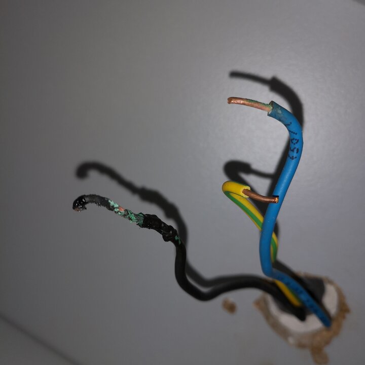

original911 Δημοσ. 21 Ιανουαρίου 2020 Share Δημοσ. 21 Ιανουαρίου 2020 Παιδιά sos. Μέχρι που να κόψω εδώ; δεν είχε βάλει καλή πρίζα ο ηλεκτρολόγος κ την έκαψε. Που να μην έπαιρνε κ 3000 για την ανακαίνιση.. 3 Συνδέστε για να σχολιάσετε Κοινοποίηση σε άλλες σελίδες άλλες επιλογές

papoys1 Δημοσ. 21 Ιανουαρίου 2020 Share Δημοσ. 21 Ιανουαρίου 2020 36 λεπτά πριν, original911 είπε Παιδιά sos. Μέχρι που να κόψω εδώ; δεν είχε βάλει καλή πρίζα ο ηλεκτρολόγος κ την έκαψε. Που να μην έπαιρνε κ 3000 για την ανακαίνιση.. Εδώ φαίνεται ότι έχει αλλοιωθεί η επένδυνση του σύρματος μάλλον από υπερφόρτιση.Τι είχες συνδέσει στη συγκεκριμένη πρίζα;;;;;;; Το θέμα είναι το καλώδιο έχει υποστεί αλλοίωση εκεί στην άκρη ή και πιο μέσα και δεν φαίνεται;;;;; Το καλύτερο να φωνάξεις ένα ηλεκτρολόγο να το δει μην πάρεις καμιά φωτιά αν απλά βάλεις μία καινούργια πρίζα χωρίς σωστό έλεγχο. Συνδέστε για να σχολιάσετε Κοινοποίηση σε άλλες σελίδες άλλες επιλογές
stelios18120 Δημοσ. 21 Ιανουαρίου 2020 Μέλος Share Δημοσ. 21 Ιανουαρίου 2020 (επεξεργασμένο) Καλά τι έβαλες και έλιωσε το καλώδιο; Τι ήταν τόσο δυνατό; Να μην το πειράξεις, να φέρεις τον ηλεκτρολόγο σου να το δει. + δεν έχει καμία σχέση αν του έδωσες 3κ η 33κ για ανακαινιση αν εσύ έβαλες πχ 2 θερμαντικά σώματα στην ίδια μπριζα η την έφερες στα όρια της. (αν βέβαια φταις εσύ και δεν έκανε καμία σύνδεση περιεργη η δεν το εσφιξε καλά και φταίει αυτός) Επεξ/σία 21 Ιανουαρίου 2020 από stelios18120 Συνδέστε για να σχολιάσετε Κοινοποίηση σε άλλες σελίδες άλλες επιλογές
VagAnd Δημοσ. 21 Ιανουαρίου 2020 Share Δημοσ. 21 Ιανουαρίου 2020 1 ώρα πριν, original911 είπε Παιδιά sos. Μέχρι που να κόψω εδώ; δεν είχε βάλει καλή πρίζα ο ηλεκτρολόγος κ την έκαψε. Που να μην έπαιρνε κ 3000 για την ανακαίνιση.. Πάρε ένα ηλεκτρολόγο αν δεν κατάλαβες τι έγινε εδω , για την δικια σου ασφάλεια 34 λεπτά πριν, papoys1 είπε Εδώ φαίνεται ότι έχει αλλοιωθεί η επένδυνση του σύρματος μάλλον από υπερφόρτιση.Τι είχες συνδέσει στη συγκεκριμένη πρίζα;;;;;;; Το θέμα είναι το καλώδιο έχει υποστεί αλλοίωση εκεί στην άκρη ή και πιο μέσα και δεν φαίνεται;;;;; Το καλύτερο να φωνάξεις ένα ηλεκτρολόγο να το δει μην πάρεις καμιά φωτιά αν απλά βάλεις μία καινούργια πρίζα χωρίς σωστό έλεγχο. τέτοια εποχη 99% σόμπα αλογόνου , στο ίδιο πολυμπριζο με το σίδερο μάλλον Συνδέστε για να σχολιάσετε Κοινοποίηση σε άλλες σελίδες άλλες επιλογές
DrLo Δημοσ. 21 Ιανουαρίου 2020 Share Δημοσ. 21 Ιανουαρίου 2020 (επεξεργασμένο) 38 λεπτά πριν, papoys1 είπε Εδώ φαίνεται ότι έχει αλλοιωθεί η επένδυνση του σύρματος μάλλον από υπερφόρτιση.Τι είχες συνδέσει στη συγκεκριμένη πρίζα;;;;;;; Το θέμα είναι το καλώδιο έχει υποστεί αλλοίωση εκεί στην άκρη ή και πιο μέσα και δεν φαίνεται;;;;; Το καλύτερο να φωνάξεις ένα ηλεκτρολόγο να το δει μην πάρεις καμιά φωτιά αν απλά βάλεις μία καινούργια πρίζα χωρίς σωστό έλεγχο. Δεν έχει λιώσει το καλώδιο από υπερφόρτωση, κάτι άλλο "ταλιμπανέζικο" στο σμείο της σύνδεσης είχε κάνει. Αν ήταν από φορτίο θα είχε "ομοιόμορφο" σχετικά λιώσιμο σε μεγάλο μήκος του καλωδίου και παρόμοια κατάσταση θα ήταν και ο ουδέτερος. Από κοντά αν δε το δεις δε μπορείς να πεις αλλά όσο μπορώ να δω από τη φώτο προσωπικά δε θα με ανυσηχούσε στο να ακυρώσω όλο το καλώδιο. Επεξ/σία 21 Ιανουαρίου 2020 από DrLo Συνδέστε για να σχολιάσετε Κοινοποίηση σε άλλες σελίδες άλλες επιλογές

Xdanger Δημοσ. 21 Ιανουαρίου 2020 Share Δημοσ. 21 Ιανουαρίου 2020 Μάλλον δεν έσφιξε καλά το καλώδιο στην πρίζα. Συνδέστε για να σχολιάσετε Κοινοποίηση σε άλλες σελίδες άλλες επιλογές

VagAnd Δημοσ. 21 Ιανουαρίου 2020 Share Δημοσ. 21 Ιανουαρίου 2020 1 ώρα πριν, DrLo είπε Δεν έχει λιώσει το καλώδιο από υπερφόρτωση, κάτι άλλο "ταλιμπανέζικο" στο σμείο της σύνδεσης είχε κάνει. Αν ήταν από φορτίο θα είχε "ομοιόμορφο" σχετικά λιώσιμο σε μεγάλο μήκος του καλωδίου και παρόμοια κατάσταση θα ήταν και ο ουδέτερος. Από κοντά αν δε το δεις δε μπορείς να πεις αλλά όσο μπορώ να δω από τη φώτο προσωπικά δε θα με ανυσηχούσε στο να ακυρώσω όλο το καλώδιο. Γιατι να έιναι στην ιδια κατάσταση ο ουδέτερος? Συνδέστε για να σχολιάσετε Κοινοποίηση σε άλλες σελίδες άλλες επιλογές
