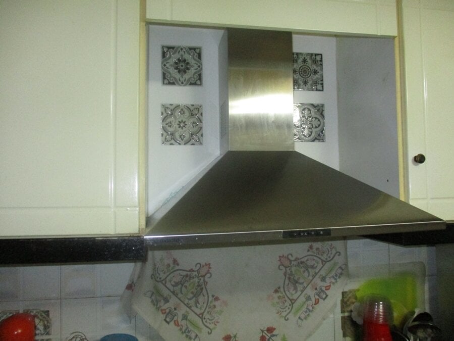

papoys1 Δημοσ. 17 Ιανουαρίου 2020 Share Δημοσ. 17 Ιανουαρίου 2020 1 ώρα πριν, cumulus είπε Μπορω στη θεση πτυσσομενου απορροφητηρα να βαλω απιρροφητηρα καμιναδας ή ελευθερο ; Βεβαίως μπορείς και εγώ πτυσόμενο είχα δεν μου άρεσε τον έβγαλα και έβαλα καμινάδα που είναι πιο όμορφος και με καλύτερη απόδοση. Αν πιάνουν και τα χέρια σου πολύ απλό είναι.Μόνος τον έβαλα με δύο ούπα και στήριγμα στον τοίχο.Λίγο μπελάς είναι μόνο να ταιριάσεις την καμινάδα αν δεν πέφτει στο ίδιο σημείο.Σε μένα ταίριαζε απόλυτα και δεν με παίδεψε καθόλου.Δες το πρώτα να ξέρεις που βαδίζεις αν και συνήθως όλοι στο κέντρο έχουν την έξοδο. Συνδέστε για να σχολιάσετε Κοινοποίηση σε άλλες σελίδες άλλες επιλογές
