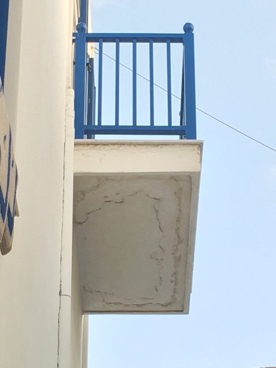

zio10 Δημοσ. 22 Οκτωβρίου 2018 Δημοσ. 22 Οκτωβρίου 2018 Στις 20/10/2018 στις 8:18 ΠΜ, zoranb είπε Μπαλκονάκι, από κάτω έχει αρκετή υγρασία κ έχει ξεφλουδίσει το χρώμα! Λογικά θα πρέπει να περνάει υγρασία απο τους αρμούς των πλακιδίων κ των μαρμάρων περιμετρικά. Υπάρχει κάποιος τρόπος να μονωθεί το μπαλκονάκι; Έχω προσθέσει αρμούς όπου είχανε φύγει (σε μάρμαρα κ πλακάκια) όμως συνεχίζεται το θέμα. Όντως έχεις σπίτι στη Μύκονο;
papoys1 Δημοσ. 23 Οκτωβρίου 2018 Δημοσ. 23 Οκτωβρίου 2018 (επεξεργασμένο) Στις 20/10/2018 στις 8:18 ΠΜ, zoranb είπε Μπαλκονάκι, από κάτω έχει αρκετή υγρασία κ έχει ξεφλουδίσει το χρώμα! Λογικά θα πρέπει να περνάει υγρασία απο τους αρμούς των πλακιδίων κ των μαρμάρων περιμετρικά. Υπάρχει κάποιος τρόπος να μονωθεί το μπαλκονάκι; Έχω προσθέσει αρμούς όπου είχανε φύγει (σε μάρμαρα κ πλακάκια) όμως συνεχίζεται το θέμα. Λοιπόν είχα με μπαλκονάκι τέτοιο πρόβλημα.Ήταν κατασκευασμένο με λαμαρίνα πάνω στην οποία είχα ρίξει 5-6 πόντους τσιμέντο και πάνω πλακάκια.Πέρναγε νερό, και ξερνούσε σκουριές η λαμαρίνα από την κάτω μεριά.Μέχρι και τους αρμούς ξήλωσα έβαλα καινούργιο στόκο αλλά πάλι έκανε κάπου τριχοειδείς χαραμάδες μου πέρναγε νερά οπότε τι έκανα. Πήρα ένα λίτρο μονωτικό χρώμα ταρατσών κεραμιδί να πηγαίνει κάπως με τα πλακάκια (υπάρχει και άσπρο) ένα πολύ μικρό και στενό πινελάκι ζωγραφικής και πέρασα δύο χέρια τους αρμούς. Δύο χρόνια το πρόβλημα εξαφανίστηκε.Τώρα λέω να κάνω και ένα φρεσκάρισμα με άλλο ένα χέρι.Μπορεί σε κάποιες γωνίτσες να λέρωσα και λίγο τα πλακάκια αλλά δείχνει και όμορφο. το αποτέλεσμα 21 ώρες πριν, zio10 είπε Ποιος είναι ο καλύτερος τρόπος να στερεώσω καδρονάκια σε τοίχο; Τρύπημα και βίδωμα απευθείας με μεγάλη βίδα ή με κάποια θήκη - βάση; Εάν δεν πρόκειται να ακουμπήσεις κάτι βαρύ πάνω σε αυτά με απευθείας βίδα απλά να βάλεις ροδέλες στις βίδες γιατί χωνεύονται στο ξύλο και μπορεί να χαλαρώσουν. Εγώ σε κατασκευή πέργκολας που έκανα για μεγαλύτερη αντοχή έβαλα και γωνιές στην κάτω πλευρά. Στις 20/10/2018 στις 8:42 ΜΜ, fastnq2 είπε ρητινη θελει,προσοχη γιατι βγαζει αναθυμιασεις που ειναι βλαβερες. Έχω την εντύπωση ότι η ρητίνη δεν έχει ελαστικότητα και ενδεχομένως με τις καιρικές συνθήκες αφού είναι έξω (συστολή διαστολή) να κάνει ραγίσματα και να γίνει πάλι η ζημιά.Μου το είχαν προτείνει και εμένα πριν περάσω το μονωτικό που είναι ελαστομερές, αλλά τόσο για αυτό όσο και το ότι ήταν ακριβότερο δεν το προτίμησα. Στις 21/10/2018 στις 8:35 ΜΜ, dj_neo είπε Πήρα πρόσφατα 2 σχάρες οροφής για το αυτοκίνητο και έκαναν απίστευτο θόρυβο. Χρησιμοποίησα απλό armaflex κατά μήκος της μπροστά σχάρας (κυρίως στις γωνίες - ενώσεις με τις βάσεις) και ο θόρυβος εξαφανίστηκε. Επειδή το armaflex σκίζεται εύκολα σκέφτομαι να το αντικαταστήσω με κάτι πιο ανθεκτικό. Έχω βρει αυτό ISOPIPE TC σε Φ54 και έχω 2 ερωτήσεις αν μπορείτε να βοηθήσετε: 1) Έχετε υπόψιν σας κάποια εναλλακτική λύση 2) Γνωρίζετε κάποιο κατάστημα στην Αθήνα που το έχει σε Φ54 να το δω από κοντά και να το προμηθευτώ. Η επένδυση του κοινού αρμαφλέξ είναι της πλάκας.Θα πας σε ένα κατάστημα με υδραυλικά και θα ζητήσεις ενισχυμένο που βάζουν σε σωλήνώσεις ηλιακών (stelios18120 που είσαι) .Κοστίζει λίγο παραπάνω αλλά έχει πολύ μεγάλη αντοχή. Επίσης ρίξε μία ματιά σε jumbo.Έχει κάτι τέτοια σωληνωτά πλαστικά για χρήση σαν σωσίβια ή άλλες χρήσεις.Μπορεί να πετύχεις κάτι κατάλληλο. Edit.Τα έριξα μαζεμένα γιατί δεν είχα πάρει είδηση ότι το θέμα μεταφέρθηκε στα καρφιτσωμένα. Επεξ/σία 23 Οκτωβρίου 2018 από papoys1 1 1
stelios18120 Δημοσ. 23 Οκτωβρίου 2018 Μέλος Δημοσ. 23 Οκτωβρίου 2018 (επεξεργασμένο) 30 λεπτά πριν, papoys1 είπε Λοιπόν είχα με μπαλκονάκι τέτοιο πρόβλημα.Ήταν κατασκευασμένο με λαμαρίνα πάνω στην οποία είχα ρίξει 5-6 πόντους τσιμέντο και πάνω πλακάκια.Πέρναγε νερό, και ξερνούσε σκουριές η λαμαρίνα από την κάτω μεριά.Μέχρι και τους αρμούς ξήλωσα έβαλα καινούργιο στόκο αλλά πάλι έκανε κάπου τριχοειδείς χαραμάδες μου πέρναγε νερά οπότε τι έκανα. Πήρα ένα λίτρο μονωτικό χρώμα ταρατσών κεραμιδί να πηγαίνει κάπως με τα πλακάκια (υπάρχει και άσπρο) ένα πολύ μικρό και στενό πινελάκι ζωγραφικής και πέρασα δύο χέρια τους αρμούς. Δύο χρόνια το πρόβλημα εξαφανίστηκε.Τώρα λέω να κάνω και ένα φρεσκάρισμα με άλλο ένα χέρι.Μπορεί σε κάποιες γωνίτσες να λέρωσα και λίγο τα πλακάκια αλλά δείχνει και όμορφο. το αποτέλεσμα Εάν δεν πρόκειται να ακουμπήσεις κάτι βαρύ πάνω σε αυτά με απευθείας βίδα απλά να βάλεις ροδέλες στις βίδες γιατί χωνεύονται στο ξύλο και μπορεί να χαλαρώσουν. Εγώ σε κατασκευή πέργκολας που έκανα για μεγαλύτερη αντοχή έβαλα και γωνιές στην κάτω πλευρά. Έχω την εντύπωση ότι η ρητίνη δεν έχει ελαστικότητα και ενδεχομένως με τις καιρικές συνθήκες αφού είναι έξω (συστολή διαστολή) να κάνει ραγίσματα και να γίνει πάλι η ζημιά.Μου το είχαν προτείνει και εμένα πριν περάσω το μονωτικό που είναι ελαστομερές, αλλά τόσο για αυτό όσο και το ότι ήταν ακριβότερο δεν το προτίμησα. Η επένδυση του κοινού αρμαφλέξ είναι της πλάκας.Θα πας σε ένα κατάστημα με υδραυλικά και θα ζητήσεις ενισχυμένο που βάζουν σε σωλήνώσεις ηλιακών (stelios18120 που είσαι) .Κοστίζει λίγο παραπάνω αλλά έχει πολύ μεγάλη αντοχή. Επίσης ρίξε μία ματιά σε jumbo.Έχει κάτι τέτοια σωληνωτά πλαστικά για χρήση σαν σωσίβια ή άλλες χρήσεις.Μπορεί να πετύχεις κάτι κατάλληλο. Edit.Τα έριξα μαζεμένα γιατί δεν είχα πάρει είδηση ότι το θέμα μεταφέρθηκε στα καρφιτσωμένα. Τα περισσότερα δεν προλαβαίνω να απαντήσω λόγω δουλειάς (δεν μπορώ να είμαι πίσω από μια οθόνη 😁😋) Κατά τα άλλα, ναι αξίζει να βάλει καλό αρμοφλεξ ώστε να κρατησει,γιατί το απλό η το μαύρο χαλάει συντομα. Ps Μην ακούω για αγορές από το jumbo Μου γυρνάνε τα άντερα 😡 Επεξ/σία 23 Οκτωβρίου 2018 από stelios18120
