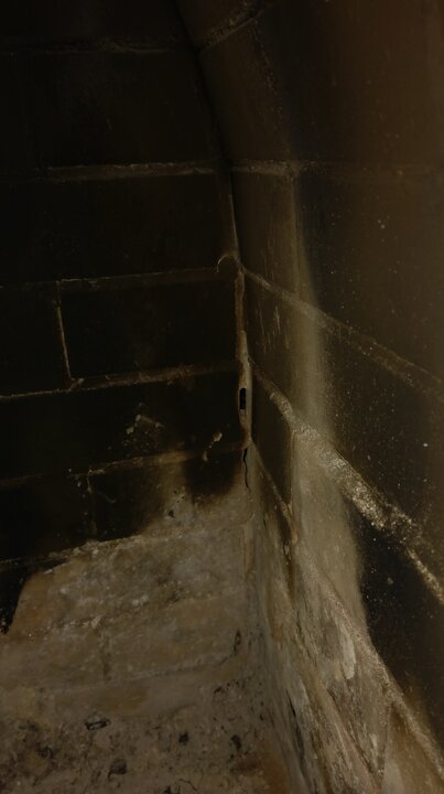

Mpiftekis Δημοσ. 10 Ιανουαρίου 2020 Δημοσ. 10 Ιανουαρίου 2020 (επεξεργασμένο) Έχουμε στο τζάκι το εξής πρόβλημα: έχει φύγει ο αρμός από τα πυροτουβλα. Τι μπαίνει εκεί; Κάποιο πυρίμαχο τσιμέντο ή κάτι άλλο; Επεξ/σία 10 Ιανουαρίου 2020 από Mpiftekis
stelios18120 Δημοσ. 10 Ιανουαρίου 2020 Μέλος Δημοσ. 10 Ιανουαρίου 2020 (επεξεργασμένο) Ακρυλική μαύρη σιλικονη (αντέχει 1200 βαθμούς Κελσίου, Den braven) Κόστος 3-4€ το σωληνάριο (υπάρχει και η mercola fireseal 1500 βαθμούς αντέχει και έχει γύρω στα 4.5 ευρώ) Υπάρχουν και άλλες μάρκες πιο γνωστές αλλά κάνουν ίδια δουλειά με 1-2€ παραπάνω επειδή είναι "φίρμες" Οποία θέλεις βάζεις. Ρώτησες, πήρες απάντηση άμεση, γιατί τέτοιοι είμαστε εδώ 😁 Επεξ/σία 10 Ιανουαρίου 2020 από stelios18120 2 1
NikosKallithea Δημοσ. 10 Ιανουαρίου 2020 Δημοσ. 10 Ιανουαρίου 2020 9 λεπτά πριν, Mpiftekis είπε πυρίμαχο τσιμέντο Αυτο 1
stelios18120 Δημοσ. 10 Ιανουαρίου 2020 Μέλος Δημοσ. 10 Ιανουαρίου 2020 (επεξεργασμένο) Δεν χρειάζεται πυρίμαχο τσιμεντο να κλείσει μερικούς αρμους. Το ελάχιστο είναι 5 κιλά συσκευασία. Δεν αξίζει και είναι πιο δύσκολο για κάποιον στην εφαρμογή του, και γ αυτό δεν το προτείνω. 😉😉 Ενώ η σιλικονη που προείπα είναι πανεύκολη στην χρήση και δεν θέλει προεργασία όπως το τσιμεντακι. Το κάνει ο καθένας. Επεξ/σία 10 Ιανουαρίου 2020 από stelios18120

Mpiftekis Δημοσ. 11 Ιανουαρίου 2020 Δημοσ. 11 Ιανουαρίου 2020 1 ώρα πριν, stelios18120 είπε ... Η πυρίμαχη σιλικόνη πόση ώρα θέλει πριν ανάψουμε το τζάκι;
