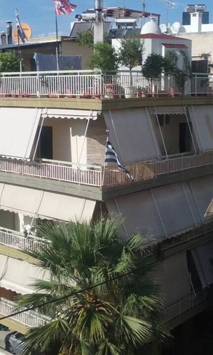

stelios18120 Δημοσ. 9 Ιανουαρίου 2020 Μέλος Share Δημοσ. 9 Ιανουαρίου 2020 (επεξεργασμένο) 12 λεπτά πριν, papoys1 είπε Ευχαριστώ για την πληροφορία αλλά δεν ενδιαφέρομαι.Πολλοί παλαιότερα το έκαναν για να πάρουν ρεύμα σε αυθαίρετα αλλά δεν έχω τέτοιο πρόβλημα γιατί έχω άδεια. Επίσης άκουσα ότι αν το δώσεις σε άγιο βάζεις και τη Μητρόπολη συνέταιρο στο οικόπεδο. Βέβαια Άγιο έχω δώσει στο όνομά μου.😊 Δεν θα ξεχάσω ποτέ την περίπτωση που είχε κάνει ο άλλος εκκλησία στον 4οροφο πολυκατοικίας (ταράτσα) !!! Και έκανε και λειτουργία κανονικά Χαχαχα 😂😂 Αθανατη Ελλάδαρα με τους νόμους και τα παραθυράκια σου. 😂😂 Επεξ/σία 9 Ιανουαρίου 2020 από stelios18120 Συνδέστε για να σχολιάσετε Κοινοποίηση σε άλλες σελίδες άλλες επιλογές
