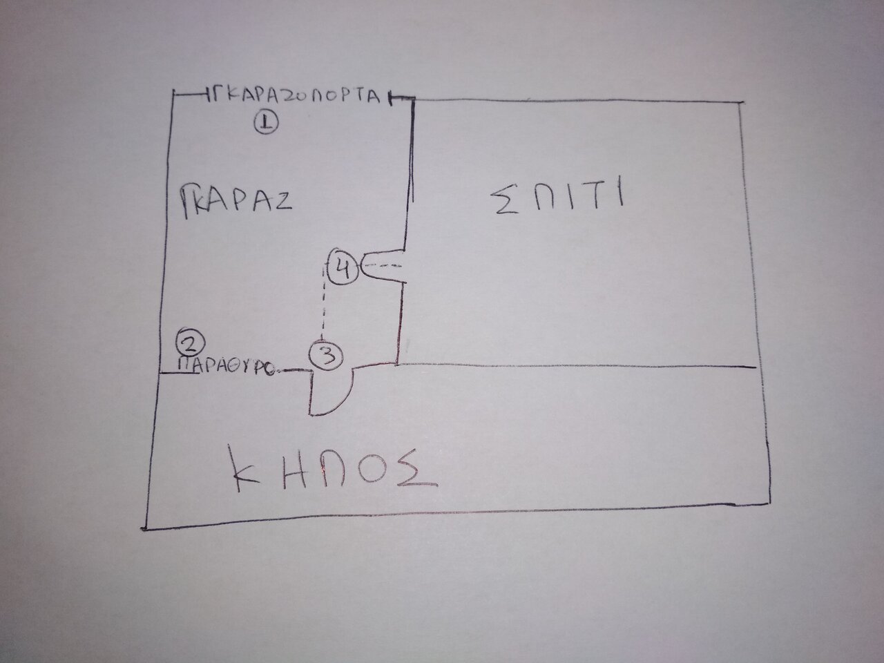

ryu_hadouken Δημοσ. 9 Ιανουαρίου 2020 Share Δημοσ. 9 Ιανουαρίου 2020 Γεια χαρά σε όλους.Στη παρακάτω εικόνα προσπάθησα να κάνω μία κάτοψη του χώρου για να γίνω πιο κατανοητός στο τι βοήθεια θέλω. Στο σχέδιο βλέπουμε ότι το γκαράζ έχει 4 ανοίγματα (γκαραζόπορτα , παράθυρο , πόρτα προς το κήπο , και πόρτα προς το σπίτι) και το σπίτι έχει μόνο 1 άνοιγμα τη πόρτα προς το γκαράζ. Μη ρωτήσετε πως τα καταφέραμε. Το θέμα είναι ότι τώρα θέλω να κάνω άνοιγμα από το σπίτι στην αυλή.Δηλαδή να μη βγαίνεις από το σπίτι στο γκαράζ.Δηλαδή θέλω να ενώσω το νούμερο 4 (στο σχέδιο) με το νούμερο 3 (στο σχέδιο) -εκεί που είναι η διακεκομμένη γραμμή.σαν ένα μικρό χωλ. Η πρώτη σκέψη είναι γυψοσανίδα αλλά φοβάμαι ότι θα είναι τέρμα σκοτεινό.Άλλη σκέψη είναι τα υαλότουβλα αλλά δε μου αρέσουν καθόλου και δεν είμαστε στο 1990. Υπάρχει κάτι άλλο υλικό που μπορώ να βάλω ? Καμιά άλλη ιδέα. ? Συνδέστε για να σχολιάσετε Κοινοποίηση σε άλλες σελίδες άλλες επιλογές
papoys1 Δημοσ. 9 Ιανουαρίου 2020 Share Δημοσ. 9 Ιανουαρίου 2020 (επεξεργασμένο) Μπορείς να κάνεις μία σιδηροκατασκευή με στραντζαριστά από το μέρος του γκαράζ και να χωρίσεις με πάνελ τοίχου πολυουρεθάνης 3 εκατοστών.Πολύ εύκολη κατασκευή γρήγορη καθαρή χωρίς να θέλει σοβατίσματα βαψίματα και με μόνωση. Για φωτισμό η μόνη λύση κάποιο παραθυράκι μεταξύ πόρτας και σπιτιού , ή κρύσταλλα στην πόρτα εισόδου να μπαίνει λίγο φως, ή 5,6 χρωματιστά υαλότουβλα αντί παραθύρου.Μπορεί να μην είναι στη μόδα αλλά μερικές φορές κοιτάμε τη χρησιμότητά τους αφήνοντας στην άκρη αν ταιριάζει ή όχι.. Δεν κατάλαβα καλά.Δηλαδή το σπίτι δεν έχει καθόλου παράθυρα και είναι όπως φαίνεται στο σχέδιο τυφλό;;;;;;;; Είναι δυνατόν;;;;; Αν είναι έτσι γιατί δεν κάνεις το χώρισμα μέχρι τον απέναντι τοίχο ώστε να μπαίνει φως από το παράθυρο δίπλα στην πόρτα;;;; Επεξ/σία 9 Ιανουαρίου 2020 από papoys1 1 Συνδέστε για να σχολιάσετε Κοινοποίηση σε άλλες σελίδες άλλες επιλογές
DrLo Δημοσ. 9 Ιανουαρίου 2020 Share Δημοσ. 9 Ιανουαρίου 2020 (επεξεργασμένο) 7 ώρες πριν, ryu_hadouken είπε Γεια χαρά σε όλους.Στη παρακάτω εικόνα προσπάθησα να κάνω μία κάτοψη του χώρου για να γίνω πιο κατανοητός στο τι βοήθεια θέλω. Στο σχέδιο βλέπουμε ότι το γκαράζ έχει 4 ανοίγματα (γκαραζόπορτα , παράθυρο , πόρτα προς το κήπο , και πόρτα προς το σπίτι) και το σπίτι έχει μόνο 1 άνοιγμα τη πόρτα προς το γκαράζ. Μη ρωτήσετε πως τα καταφέραμε. Το θέμα είναι ότι τώρα θέλω να κάνω άνοιγμα από το σπίτι στην αυλή.Δηλαδή να μη βγαίνεις από το σπίτι στο γκαράζ.Δηλαδή θέλω να ενώσω το νούμερο 4 (στο σχέδιο) με το νούμερο 3 (στο σχέδιο) -εκεί που είναι η διακεκομμένη γραμμή.σαν ένα μικρό χωλ. Η πρώτη σκέψη είναι γυψοσανίδα αλλά φοβάμαι ότι θα είναι τέρμα σκοτεινό.Άλλη σκέψη είναι τα υαλότουβλα αλλά δε μου αρέσουν καθόλου και δεν είμαστε στο 1990. Υπάρχει κάτι άλλο υλικό που μπορώ να βάλω ? Καμιά άλλη ιδέα. ? Με γυψοσανίδα κάνε το απλά ρίξε τον υπάρχοντα τοίχο και μετακίνησε τη πόρτα ώστε πρακτικά ο νέος "προσθετος" χώρος να είναι τόσο φωτεινός οσο το σπίτι. Αν η πόρτα "τρωει" χώρο από το γκαράζ βαλε την να ανοίγει προς τα μέσα. (Το γκαράζ είναι κλειστός χώρος έτσι; ... όχι αυλη) Επεξ/σία 9 Ιανουαρίου 2020 από DrLo Συνδέστε για να σχολιάσετε Κοινοποίηση σε άλλες σελίδες άλλες επιλογές
paylidis Δημοσ. 9 Ιανουαρίου 2020 Share Δημοσ. 9 Ιανουαρίου 2020 (επεξεργασμένο) Κ από εμένα γυψοσανιδα... κ οποιαδήποτε μόνωση για να μη σου παγώνει το σπίτι από το γκαραζ Επεξ/σία 9 Ιανουαρίου 2020 από paylidis Συνδέστε για να σχολιάσετε Κοινοποίηση σε άλλες σελίδες άλλες επιλογές
Doubt Δημοσ. 9 Ιανουαρίου 2020 Share Δημοσ. 9 Ιανουαρίου 2020 9 ώρες πριν, ryu_hadouken είπε Καμιά άλλη ιδέα. ? Γιατί δεν κάνεις το άνοιγμα από την άλλη πλευρά, δεξιά στο σχέδιο; Συνδέστε για να σχολιάσετε Κοινοποίηση σε άλλες σελίδες άλλες επιλογές
Alejandro Δημοσ. 9 Ιανουαρίου 2020 Share Δημοσ. 9 Ιανουαρίου 2020 10 ώρες πριν, ryu_hadouken είπε Γεια χαρά σε όλους.Στη παρακάτω εικόνα προσπάθησα να κάνω μία κάτοψη του χώρου για να γίνω πιο κατανοητός στο τι βοήθεια θέλω. Στο σχέδιο βλέπουμε ότι το γκαράζ έχει 4 ανοίγματα (γκαραζόπορτα , παράθυρο , πόρτα προς το κήπο , και πόρτα προς το σπίτι) και το σπίτι έχει μόνο 1 άνοιγμα τη πόρτα προς το γκαράζ. Μη ρωτήσετε πως τα καταφέραμε. Το θέμα είναι ότι τώρα θέλω να κάνω άνοιγμα από το σπίτι στην αυλή.Δηλαδή να μη βγαίνεις από το σπίτι στο γκαράζ.Δηλαδή θέλω να ενώσω το νούμερο 4 (στο σχέδιο) με το νούμερο 3 (στο σχέδιο) -εκεί που είναι η διακεκομμένη γραμμή.σαν ένα μικρό χωλ. Η πρώτη σκέψη είναι γυψοσανίδα αλλά φοβάμαι ότι θα είναι τέρμα σκοτεινό.Άλλη σκέψη είναι τα υαλότουβλα αλλά δε μου αρέσουν καθόλου και δεν είμαστε στο 1990. Υπάρχει κάτι άλλο υλικό που μπορώ να βάλω ? Καμιά άλλη ιδέα. ? Κάνε μια επαφή με κανένα μηχανικό καλύτερα γιατί θα γίνει καμία στραβή και σου κοστίσει ακριβότερα στο τέλος. 1 Συνδέστε για να σχολιάσετε Κοινοποίηση σε άλλες σελίδες άλλες επιλογές
stelios18120 Δημοσ. 9 Ιανουαρίου 2020 Μέλος Share Δημοσ. 9 Ιανουαρίου 2020 1 ώρα πριν, Alejandro είπε Κάνε μια επαφή με κανένα μηχανικό καλύτερα γιατί θα γίνει καμία στραβή και σου κοστίσει ακριβότερα στο τέλος. Συμφωνώ Μία άποψη μηχανικού πάντα είναι χρήσιμη σε τέτοιες κατασκευές. 👍 11 ώρες πριν, ryu_hadouken είπε Γεια χαρά σε όλους.Στη παρακάτω εικόνα προσπάθησα να κάνω μία κάτοψη του χώρου για να γίνω πιο κατανοητός στο τι βοήθεια θέλω. Στο σχέδιο βλέπουμε ότι το γκαράζ έχει 4 ανοίγματα (γκαραζόπορτα , παράθυρο , πόρτα προς το κήπο , και πόρτα προς το σπίτι) και το σπίτι έχει μόνο 1 άνοιγμα τη πόρτα προς το γκαράζ. Μη ρωτήσετε πως τα καταφέραμε. Το θέμα είναι ότι τώρα θέλω να κάνω άνοιγμα από το σπίτι στην αυλή.Δηλαδή να μη βγαίνεις από το σπίτι στο γκαράζ.Δηλαδή θέλω να ενώσω το νούμερο 4 (στο σχέδιο) με το νούμερο 3 (στο σχέδιο) -εκεί που είναι η διακεκομμένη γραμμή.σαν ένα μικρό χωλ. Η πρώτη σκέψη είναι γυψοσανίδα αλλά φοβάμαι ότι θα είναι τέρμα σκοτεινό.Άλλη σκέψη είναι τα υαλότουβλα αλλά δε μου αρέσουν καθόλου και δεν είμαστε στο 1990. Υπάρχει κάτι άλλο υλικό που μπορώ να βάλω ? Καμιά άλλη ιδέα. ? Παρε αποψη από μηχανικό αμεσα,γιατι το προχωράς μόνος μάλλον και πέφτεις σε μεγαλα κατασκευαστικα λάθη,και μετά θα σου κοστίσουν παραπάνω. (ήδη πρέπει να ρίξεις τοίχο να κάνεις κατασκευή με γυψοσανιδα) Συνδέστε για να σχολιάσετε Κοινοποίηση σε άλλες σελίδες άλλες επιλογές
NikosKallithea Δημοσ. 9 Ιανουαρίου 2020 Share Δημοσ. 9 Ιανουαρίου 2020 11 ώρες πριν, ryu_hadouken είπε Άλλη σκέψη είναι τα υαλότουβλα αλλά δε μου αρέσουν καθόλου και δεν είμαστε στο 1990. Εχεις λαθος αποψη για τα υαλοτουβλα, ειναι μια πολυ καλη λυση Αν και δεν καταλαβαινω την λειτουργικοτητα αυτης της αλλαγης που θελεις να κάνεις Συνδέστε για να σχολιάσετε Κοινοποίηση σε άλλες σελίδες άλλες επιλογές
kotronas Δημοσ. 9 Ιανουαρίου 2020 Share Δημοσ. 9 Ιανουαρίου 2020 Στις 6/10/2018 στις 9:22 ΜΜ, papoys1 είπε Ήθελα σε κάποιο σημείο στο εξοχικό μου να τοποθετήσω κάποιο μικρό εκκλησάκι (εικόνισμα).Πήγα σε μάντρες αλλά δεν μου άρεσαν τα έτοιμα τα οποία έβλεπα τυποποιημένα φτιαγμένα από καλούπι. Έτσι πήρα μερικές πλάκες ytong πάχους 5 εκατοστών και το έφτιαξα μόνος μου αφού είδα διάφορα βάζοντας και δικές μου πινελιές στην κατασκευή. Εργαλεία ..... ξυλοπρίνο , τρυπάνι επαναφορτιζόμενο , κόλλα πλακιδίων , χοντρές μακριές ξυλόβιδες και λεπτό σίδερο για ένωση κομματιών, λίμες ράσπες , αρκετή υπομονή και το κατασκεύασα. Σίγουρα τραβά το μάτι των επισκεπτών οι οποίοι νομίζουν πως είναι κάτι έτοιμο.Τη βάση την έφτιαξα από μπετό και έντυσα με πέτρα.Το χρώμα των αρμών της πέτρας δεν μου αρέσει και με ευκαιρία θα τους βάψω μάλλον στο χρώμα της σκεπής στην οποία σημειωτέον τα αυλάκια έκανα με τη στρογγυλή ράσπα.Το ytong για όσους δεν το ξέρουν είναι ένα ελαφρύ υλικό που κόβεται πολύ εύκολα και λιμάρεται ακόμη ευκολότερα. Το είχα εγκαταλείψει αρκετό καιρό το έβαψα πρόσφατα ,εκτός από το μπλέ της σκεπής που ακόμη δεν το έχω φρεσκάρει.Σίγουρα ήταν λίγο μπελάς αλλά το αποτέλεσμα με αποζημίωσε. Σταυροί στη σκεπή,από πλάκα για δαπέδου μαρμάρινη χοντροκομένη με γωνιακό τροχό αφού μου έσπασαν 2-3 πρώτα. Edit. Να συμπληρώσω στα εργαλεία και ηλεκτρική σέγα για κόψιμο σε μικρές τρύπες - παράθυρα που δεν χωρούσε πριόνι. Μεγιά και που είσαι εάν το δώσεις σε Άγιο κάνεις ένα ευχαίλεο και έχεις και φοροαπαλλαγή,ψάξτο λίγο. Συνδέστε για να σχολιάσετε Κοινοποίηση σε άλλες σελίδες άλλες επιλογές
ryu_hadouken Δημοσ. 9 Ιανουαρίου 2020 Share Δημοσ. 9 Ιανουαρίου 2020 (επεξεργασμένο) 9 ώρες πριν, papoys1 είπε Δεν κατάλαβα καλά.Δηλαδή το σπίτι δεν έχει καθόλου παράθυρα και είναι όπως φαίνεται στο σχέδιο τυφλό;;;;;;;; Είναι δυνατόν;;;;; Αν είναι έτσι γιατί δεν κάνεις το χώρισμα μέχρι τον απέναντι τοίχο ώστε να μπαίνει φως από το παράθυρο δίπλα στην πόρτα;;;; Ευχαριστώ για την απάντηση.Όχι δεν είναι τυφλό έχει άλλα 3 παράθυρα που βλέπουν και αυτά έξω απλά δε τα έβαλα γιατί το θέμα δεν είναι το φως στο σπίτι.Είναι η είσοδος-έξοδος του σπιτιού.Δηλαδή θέλω να έχω πρόσβαση έξω (εγώ και οι επισκέπτες ) χωρίς να χρειαστεί να βγαίνουμε στο γκαράζ και μετά έξω.Να μη φαίνεται το γκαράζ. 3 ώρες πριν, Doubt είπε Γιατί δεν κάνεις το άνοιγμα από την άλλη πλευρά, δεξιά στο σχέδιο; Το σπίτι είναι ημί-υπόγειο.Από την άλλη πλευρά διαγώνια υπάρχει η σκάλα που ανεβαίνει στον επάνω όροφο.Και στην ίδια πλευρά τέρμα δεξιά υπάρχει τζάκι. 2 ώρες πριν, Alejandro είπε Κάνε μια επαφή με κανένα μηχανικό καλύτερα γιατί θα γίνει καμία στραβή και σου κοστίσει ακριβότερα στο τέλος. Μηχανικός έβγαλε το "σχέδιο".Το σπίτι είναι έτοιμο -χτισμένο -επιπλωμένο.Απλά κανείς δε κατάλαβε γιατί άφησε έξω τη πόρτα και έκανε το τοίχο 3 μέτρα πιο μέσα με αποτέλεσμα να χάσει το σπίτι την είσοδο - έξοδο προς την αυλή. 1 ώρα πριν, stelios18120 είπε Συμφωνώ Μία άποψη μηχανικού πάντα είναι χρήσιμη σε τέτοιες κατασκευές. 👍 Παρε αποψη από μηχανικό αμεσα,γιατι το προχωράς μόνος μάλλον και πέφτεις σε μεγαλα κατασκευαστικα λάθη,και μετά θα σου κοστίσουν παραπάνω. (ήδη πρέπει να ρίξεις τοίχο να κάνεις κατασκευή με γυψοσανιδα) Μηχανικός το έβγαλε το "σχέδιο".Τον τοίχο δε μπορώ / θέλω να το ρίξω γιατί υπάρχει κρεβατοκάμαρα με ντουλάπες από πίσω. Επεξ/σία 9 Ιανουαρίου 2020 από ryu_hadouken Συνδέστε για να σχολιάσετε Κοινοποίηση σε άλλες σελίδες άλλες επιλογές
stelios18120 Δημοσ. 9 Ιανουαρίου 2020 Μέλος Share Δημοσ. 9 Ιανουαρίου 2020 (επεξεργασμένο) Τότε δεν έχεις πολλές επιλογές. Είτε γυψοσανιδα, είτε υαλοτουβλα ώστε να μπαινει και φως. Χωρίς γκρέμισμα πολλές λύσεις δεν υπάρχουν δυστυχώς. Επεξ/σία 9 Ιανουαρίου 2020 από stelios18120 Συνδέστε για να σχολιάσετε Κοινοποίηση σε άλλες σελίδες άλλες επιλογές
