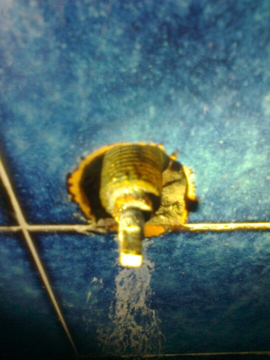

infini Δημοσ. 8 Ιανουαρίου 2020 Share Δημοσ. 8 Ιανουαρίου 2020 Θέλω να αλλάξω τον κεντρικό διακόπτη νερού στο σπίτι, γνωρίζετε που μπορώ να βρω ίδιο; Μου είπαν οτι είναι διακόπτης καμπάνα, γυρίζει με κλειδί που κάνουμε εξαέρωση στο καλοριφέρ. Συνδέστε για να σχολιάσετε Κοινοποίηση σε άλλες σελίδες άλλες επιλογές
dtomgr Δημοσ. 8 Ιανουαρίου 2020 Share Δημοσ. 8 Ιανουαρίου 2020 22 λεπτά πριν, bobptz είπε Δεν υπάρχει απάντηση σε αυτό. Αν έχεις επιδαπέδια θέρμανση πας σε χαμηλή θερμοκρασία, πχ 40 βαθμοί. Ο δικός μου καυστήρας αυτορυθμίζεται να ανεβάζει τη θερμοκρασία του νερού όταν έξω αυξάνει το ψύχος. Εγώ του θέτω ανώτατο όριο πχ στα 65. Θέλω τον καυστήρα μου να δουλεύει σε χαμηλές θερμοκρασίες (πχ 55-60 C), ώστε το επιστρεφόμενο νερό να είναι περίπου 40-45 C το πολύ. Με αυτό τον τρόπο δουλεύει πιο αποδοτικά το σύστημα συμπύκνωσης. Λέβητα αερίου έχω με κλασικά σώματα πάνελ . (7ετίας ο λέβητας, τα σώματα 2ετίας) Υπάρχει διαφορά στην κατανάλωση αερίου απο τους 60 στους 70 πχ ; όσο πιο πάνω τόσο πιο πολύ ξοδεύει για την καύση, ή λόγο του ότι θα ζεσταθεί ο χώρος πιο γρήγορα, θα σταματήσει πιο σύντομα από τον θερμοστάτη του χώρου; Συνδέστε για να σχολιάσετε Κοινοποίηση σε άλλες σελίδες άλλες επιλογές
ParhsG Δημοσ. 8 Ιανουαρίου 2020 Share Δημοσ. 8 Ιανουαρίου 2020 22 λεπτά πριν, infini είπε Θέλω να αλλάξω τον κεντρικό διακόπτη νερού στο σπίτι, γνωρίζετε που μπορώ να βρω ίδιο; Μου είπαν οτι είναι διακόπτης καμπάνα, γυρίζει με κλειδί που κάνουμε εξαέρωση στο καλοριφέρ. Νομιζω πως ειναι παλαιου τυπου δε βρισκεις ευκολα παντα... Μη κανεις κανενα αστειο γιατι θα πλυμηρίσεις, τουλαχιστον ελπιζω να εχει βανα στο ρολοι η να εχεις αναλογο κλειδι αν δεν εχει.. Υπαρχει λογος που θες να τον αλλαξεις; Συνδέστε για να σχολιάσετε Κοινοποίηση σε άλλες σελίδες άλλες επιλογές
Petros Electron Δημοσ. 8 Ιανουαρίου 2020 Share Δημοσ. 8 Ιανουαρίου 2020 8 λεπτά πριν, ParhsG είπε Νομιζω πως ειναι παλαιου τυπου δε βρισκεις ευκολα παντα... Μη κανεις κανενα αστειο γιατι θα πλυμηρίσεις, τουλαχιστον ελπιζω να εχει βανα στο ρολοι η να εχεις αναλογο κλειδι αν δεν εχει.. Υπαρχει λογος που θες να τον αλλαξεις; Λογικά θα του χάνει απο τον άξονα όταν τον κλείνει οπως και στον δικο μου.Δύσκολη η αλλαγή του, εγώ θα πρότεινα να σπάσει το πλακάκι και τον τοίχο απο κατω και να βάλει έναν καινούριο με βανακι. Φυσικά πρώτα θα κλείσει το ρολόι. Συνδέστε για να σχολιάσετε Κοινοποίηση σε άλλες σελίδες άλλες επιλογές
