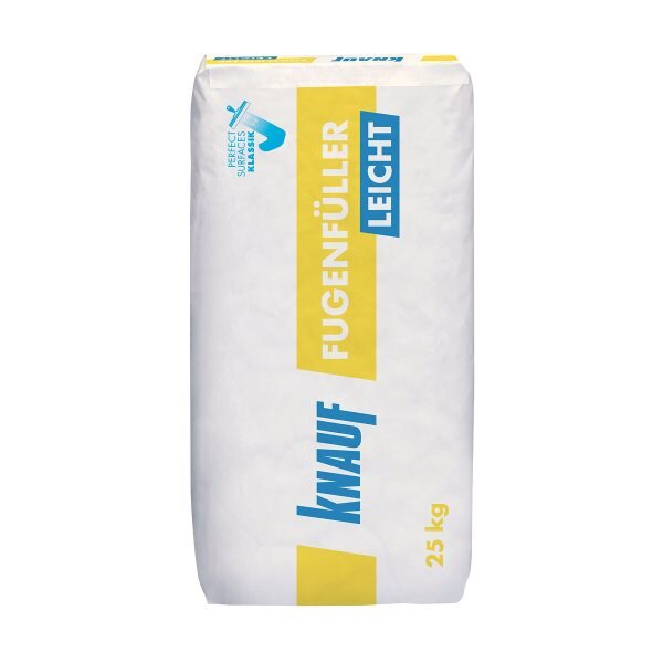

Legolas Δημοσ. 6 Ιανουαρίου 2020 Δημοσ. 6 Ιανουαρίου 2020 9 ώρες πριν, stelios18120 είπε Knauf στοκο γυψοσανιδας 😁 ναι ρε αφεντη το ξερω, εχει πολλα. Πιο τρίβεται καλυτερα μετα?
stelios18120 Δημοσ. 6 Ιανουαρίου 2020 Μέλος Δημοσ. 6 Ιανουαρίου 2020 4 λεπτά πριν, Legolas είπε ναι ρε αφεντη το ξερω, εχει πολλα. Πιο τρίβεται καλυτερα μετα?
