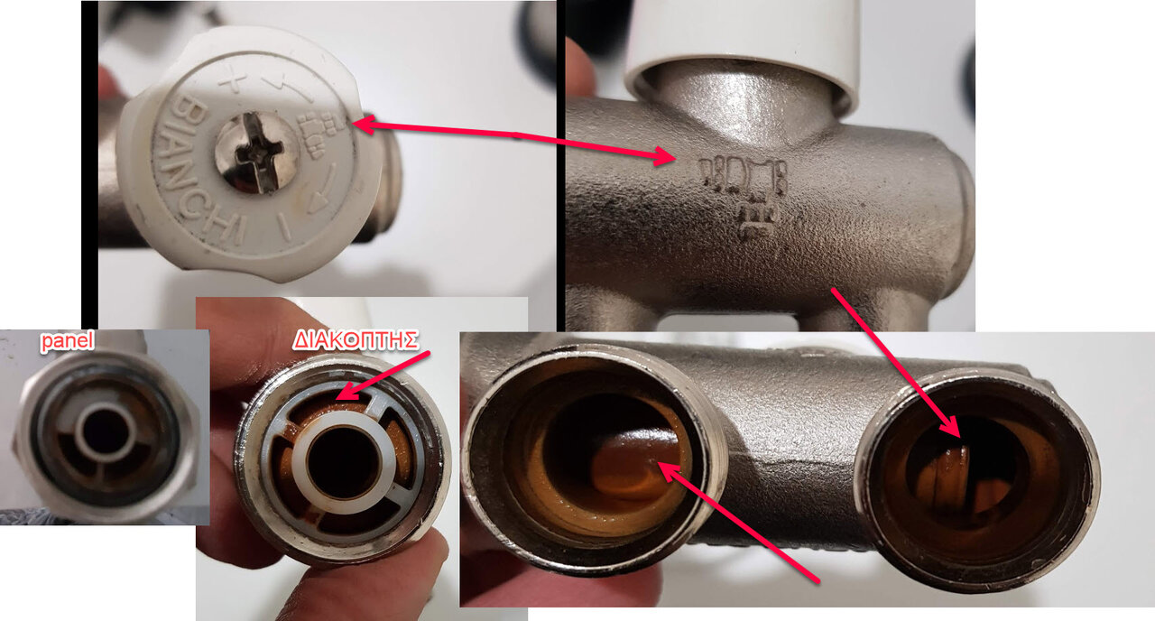

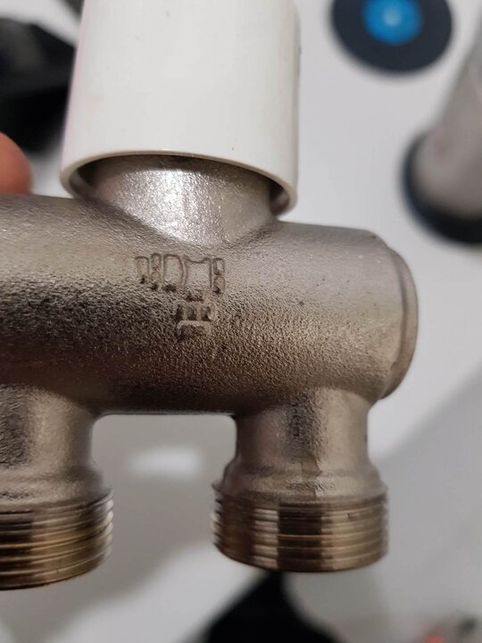

dtomgr Δημοσ. 4 Ιανουαρίου 2020 Δημοσ. 4 Ιανουαρίου 2020 (επεξεργασμένο) 2 ώρες πριν, Crazygear είπε Σίγουρα παίζει ρόλο πως θα συνδέσεις τα δύο σωληνάκια στον διακόπτη, προσαγωγή (κόκκινο) και επιστροφή (μπλε) ζεστού νερού. Απ' όσο γνωρίζω κάποιοι διακόπτες (δεν ξέρω αν ισχύει για όλους) έχουν ένα πλαστικό εξάρτημα στο σημείο που το ρακόρ βιδώνει στο πάνελ, εσωτερικά, το οποίο γυρνάς στην περίπτωση που η προσαγωγή και η επιστροφή του ζεστού νερού δεν έχουν συνδεθεί σωστά. Αν δεν υπάρχει αυτό θα πρέπει να αλλάξεις θέση στα σωληνάκια (αριστερά/ δεξιά) που είναι δύσκολο έως αδύνατο. Πιο εύκολα αλλάζεις διακόπτη με έναν που να μπορεί να γυρίσει. Κανονικά όταν ο λέβητας σου είναι αναμμένος δεν θα πρέπει να μπορείς να αφήσεις το χέρι σου πάνω στο πάνελ για παραπάνω από μερικά δευτερόλεπτα. Θεωρούμε δεδομένο ότι ο λέβητας είναι ρυθμισμένος σωστά και λειτουργεί κανονικά. Είναι επιτοίχια μονάδα; Αν ναι τότε συνήθως έχει τα πάντα μέσα στο κουτί της, και κυκλοφορητή. Αν δεν είσαι σίγουρος ότι ο λέβητας λειτουργεί σωστά επικοινώνησε με το service του κατασκευαστή. Ετήσια συντήρηση έκανες; Στην φώτο είναι ο διακόπτης.....τον έβγαλα από ένα καλοριφέρ που δε δούλευε σωστά. Έχει μέσα ένα πλαστικό άσπρο βύσμα το οποίο βγαίνει ..... δεν αλλάζει κάποια φορά τοποθέτησης, μάλλον παίζει το ρόλο της φλάντζας .Επίσης στρίβοντας το διακόπτη μετακινείται το εσωτερικό έμβολο αριστερά δεξία . Ο διακόπτης έχει 2 ίδια σύμβολα ένα στο σκελετό του και ένα στη στρόφιγγα που δε καταλαβαίνω τι δείχνει..... Αυτός στα δεξιά του έχει το "κρύο" και στα αριστερά το ζεστό σωλήνα συνδεδεμένο και δε ζεσταίνεται το καλοριφέρ πάρα μόνο το 1/5 του . Απ' ότι καταλαβαίνω θα πρέπει το νερό από τη δεξιά μεριά του, να πάει στο κέντρο του σωλήνα και μετά προς τα πάνω στο καλοριφέρ, ενώ η αριστερή μεριά πάνω κατευθείαν στο κάτω μέρος του καλοριφέρ... Τα καλοριφέρ που δουλεύουν πιο πολύ έχουν συνδεδεμένο το σωλήνα του ζεστού στα δεξιά.....και κυκλοφορεί το νερό από πάνω προς τα κάτω.... Αλλά και πάλι....αν έτσι δουλεύει αυτός ο διακόπτης... Συντήρηση ναι κάθε χρόνο, και είναι επιτοίχια στο μπαλκόνι με τον κυκλοφορτητή εσωτερικά..... Επεξ/σία 4 Ιανουαρίου 2020 από dtomgr
