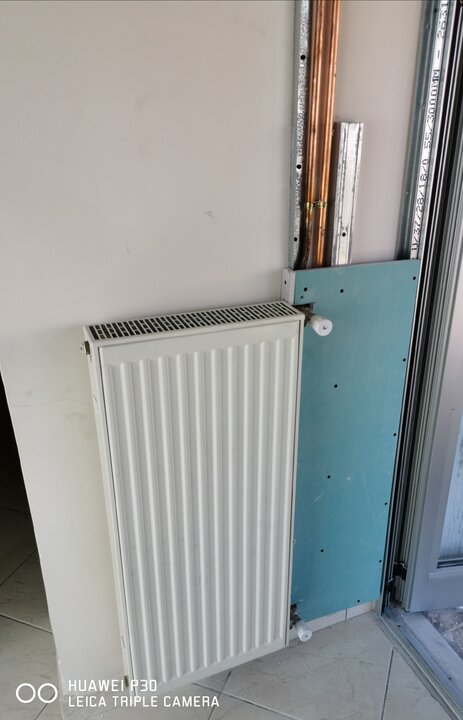

kostakiss Δημοσ. 3 Ιανουαρίου 2020 Δημοσ. 3 Ιανουαρίου 2020 θελω καμια ωραια ιδεα να καλυφθουν ,για να ελεγχονται αν χρειαστει οι εξαεριστες για τα υδραυλικα. (μπαινουν στις ενώσεις απο σωληνώσεις για να απελευθερώνεται ο αέρας,για τα σώματα της κατοικίας) εχετε καμια καλη ιδέα? με εκτίμηση

stelios18120 Δημοσ. 3 Ιανουαρίου 2020 Μέλος Δημοσ. 3 Ιανουαρίου 2020 (επεξεργασμένο) 15 λεπτά πριν, kostakiss είπε ευχαριστω πολύ,είναι όντως καλή ,ιδέα ,δεν το είχα σκεφτεί. η θυρίδα επίσκεψης ουσιαστικά είναι ένα κομμάτι που θα μπαινει και θα βγαινει και θα έχει κανέις πρόσβαση σε αυτό? Είναι μια θυρίδα η οποία είναι με μηχανισμό. Σπρωχνεις και ανοίγει. Ούτε μεγάλο κόστος, και βολεύει πάρα πολύ. (δες και μια κατασκευή απόκρυψης χαλκοσωληνων θέρμανσης, σε φάση κατασκευής, απλά ο πελάτης δεν θέλει να φαίνονται σωλήνες οπότε κρύβουμε τα πάντα 😁) Επεξ/σία 3 Ιανουαρίου 2020 από stelios18120
kostakiss Δημοσ. 3 Ιανουαρίου 2020 Δημοσ. 3 Ιανουαρίου 2020 1 hour ago, stelios18120 said: Είναι μια θυρίδα η οποία είναι με μηχανισμό. Σπρωχνεις και ανοίγει. Ούτε μεγάλο κόστος, και βολεύει πάρα πολύ. (δες και μια κατασκευή απόκρυψης χαλκοσωληνων θέρμανσης, σε φάση κατασκευής, απλά ο πελάτης δεν θέλει να φαίνονται σωλήνες οπότε κρύβουμε τα πάντα 😁) θα το ζητησω,ευχαριστω πολυ. υπαρχει αντιστοιχη διαδικασια για εντιχοισμενο καζανακι,μπαταρια λουτρου και μπαταρια ντους?
stelios18120 Δημοσ. 3 Ιανουαρίου 2020 Μέλος Δημοσ. 3 Ιανουαρίου 2020 5 λεπτά πριν, kostakiss είπε θα το ζητησω,ευχαριστω πολυ. υπαρχει αντιστοιχη διαδικασια για εντιχοισμενο καζανακι,μπαταρια λουτρου και μπαταρια ντους? Είναι πολύ μικρές οι αποστάσεις, και μέσα στο νερό με υγρασιες κτλπ, δεν γίνεται να γίνει κατασκευή εκεί. 😁
kostakiss Δημοσ. 3 Ιανουαρίου 2020 Δημοσ. 3 Ιανουαρίου 2020 4 minutes ago, stelios18120 said: Είναι πολύ μικρές οι αποστάσεις, και μέσα στο νερό με υγρασιες κτλπ, δεν γίνεται να γίνει κατασκευή εκεί. 😁 άρα , μπαίνουν και κανουμε το σταυρο μας??
stelios18120 Δημοσ. 3 Ιανουαρίου 2020 Μέλος Δημοσ. 3 Ιανουαρίου 2020 1 ώρα πριν, kostakiss είπε άρα , μπαίνουν και κανουμε το σταυρο μας?? Αν είναι να είναι η κατασκευή σε χώρο με νερά η υγρασία, καλό θα ήταν να μην την κάνεις. Σε βάθος χρόνου θα χαλασει.
