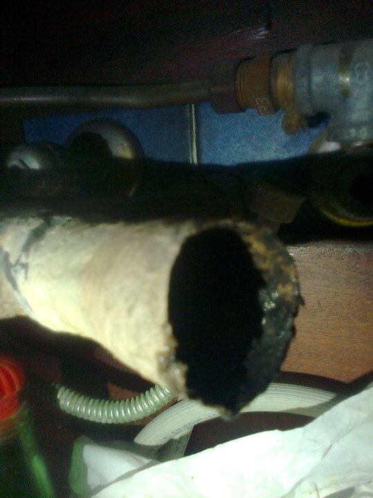

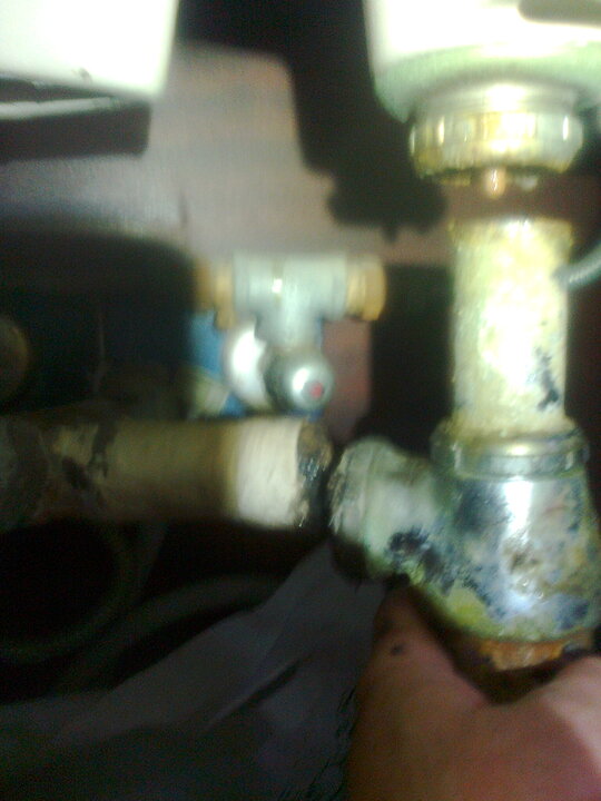

infini Δημοσ. 2 Ιανουαρίου 2020 Δημοσ. 2 Ιανουαρίου 2020 Στις 1/1/2020 στις 2:52 ΜΜ, divo είπε Αν δεν εχει τρυπισει το μολυβι, αναμεσα στο παξιμαδι και στο κορμο απο το σιφόνι εχει ενα λαστιχακι για στεγανοποιηση. προσπάθησε να το σφίξεις πρωτα και αν δεις οτι δεν, ξεβίδωσε το να δεις αν υπαρχει και μετα ευκαιρια ειναι να καθαρισεις και το σιφονι που θαχει μαζεψει ......φιδια μεσα απο τα λίπη Όπς θα δεις και στη φωτογραφία, δε χρειάστηκε να ξεβιδώσω, γιατί το σιφόνι μου έμεινε στο χέρι. Και το χειρότερο, διαπίστωσα οτι στο σωλήνα στα αριστερά, εκεί που φαίνεται λευκός, στην ουσία δεν υπάρχει σωλήνας, είναι ένα υλικό σαν χοντρό χαρτόνι, εύκαμπτο, το οποίο έχει τρυπήσει σε διάφορα σημεία. 1
stelios18120 Δημοσ. 2 Ιανουαρίου 2020 Μέλος Δημοσ. 2 Ιανουαρίου 2020 (επεξεργασμένο) 47 λεπτά πριν, infini είπε Όπς θα δεις και στη φωτογραφία, δε χρειάστηκε να ξεβιδώσω, γιατί το σιφόνι μου έμεινε στο χέρι. Και το χειρότερο, διαπίστωσα οτι στο σωλήνα στα αριστερά, εκεί που φαίνεται λευκός, στην ουσία δεν υπάρχει σωλήνας, είναι ένα υλικό σαν χοντρό χαρτόνι, εύκαμπτο, το οποίο έχει τρυπήσει σε διάφορα σημεία. Στο είχα γράψει εξαρχής αν θυμάσαι μερικές σελίδες πίσω. Δεν μπορείς να το φτιάξεις η να το επισκευάσεις, θέλει άλλο σιφωνι, και είναι δύσκολο να το βάλεις εσύ που δεν έχεις γνώσεις γιατι είναι ενωμένο σε μολύβι. Μην ακούς τον καθένα που δεν γνωρίζει από δεξιά και αριστερά! Βάλε πρόχειρα μια ταινία όσο πιο καλά μπορείς (αν γίνεται βέβαια τώρα πια) και φώναξε ένα μάστορα να σου αλλάξει σιφωνι. Αν ήταν πλαστική η αποχέτευση θα σου έλεγα να το βάλεις μόνος σου, αλλά σε μολύβι δεν μπορείς και δεν έχεις εργαλεία και τις γνώσεις που θέλει 10000% (στάνταρ το σπίτι είναι κατασκευής 60' με 70 ετσι;) αν κρίνω από τις φωτογραφίες. Επεξ/σία 2 Ιανουαρίου 2020 από stelios18120
infini Δημοσ. 2 Ιανουαρίου 2020 Δημοσ. 2 Ιανουαρίου 2020 Το σπίτι είναι αρχές-μέσα δεκαετίας '70. Δοκίμασα να ξεβιδώσω το μεταλλικό τμήμα που είναι στο νιπτήρα (αυτό που φαίνεται στη φωτογραφία). Περιστρέφεται αλλά δεν ξεβιδώνει. Στο άλλο άκρο, εκεί που θα συνδεθεί με το τμήμα που λείπει ο σωλήνας δεν ξέρω πως θα μπορούσα να κάνω την ένωση.
stelios18120 Δημοσ. 2 Ιανουαρίου 2020 Μέλος Δημοσ. 2 Ιανουαρίου 2020 2 λεπτά πριν, infini είπε Το σπίτι είναι αρχές-μέσα δεκαετίας '70. Δοκίμασα να ξεβιδώσω το μεταλλικό τμήμα που είναι στο νιπτήρα (αυτό που φαίνεται στη φωτογραφία). Περιστρέφεται αλλά δεν ξεβιδώνει. Στο άλλο άκρο, εκεί που θα συνδεθεί με το τμήμα που λείπει ο σωλήνας δεν ξέρω πως θα μπορούσα να κάνω την ένωση. Αγαπητέ φίλε σου απάντησα πιο πάνω. Δεν είναι κάτι που μπορείς να κάνεις εσύ πλέον.δεν έχεις τις γνώσεις και τα εργαλεία να το κάνεις. Μπες στο ίντερνετ στα εν λόγω site, πάρε μια προσφορά πόσο θέλουν να στο φτιάξουν, η βρες στην γειτονιά σου ένα μάστορα να στο φτιάξει. 1
NikosKallithea Δημοσ. 2 Ιανουαρίου 2020 Δημοσ. 2 Ιανουαρίου 2020 35 λεπτά πριν, infini είπε Το σπίτι είναι αρχές-μέσα δεκαετίας '70. Δοκίμασα να ξεβιδώσω το μεταλλικό τμήμα που είναι στο νιπτήρα (αυτό που φαίνεται στη φωτογραφία). Περιστρέφεται αλλά δεν ξεβιδώνει. Στο άλλο άκρο, εκεί που θα συνδεθεί με το τμήμα που λείπει ο σωλήνας δεν ξέρω πως θα μπορούσα να κάνω την ένωση. Δεν μπορούμε ολοι να τα κάνουμε ολα. 1
papoys1 Δημοσ. 2 Ιανουαρίου 2020 Δημοσ. 2 Ιανουαρίου 2020 1 ώρα πριν, infini είπε Όπς θα δεις και στη φωτογραφία, δε χρειάστηκε να ξεβιδώσω, γιατί το σιφόνι μου έμεινε στο χέρι. Και το χειρότερο, διαπίστωσα οτι στο σωλήνα στα αριστερά, εκεί που φαίνεται λευκός, στην ουσία δεν υπάρχει σωλήνας, είναι ένα υλικό σαν χοντρό χαρτόνι, εύκαμπτο, το οποίο έχει τρυπήσει σε διάφορα σημεία. Λοιπόν φιλαράκι επειδή το αντιμετώπισα παλαιότερα που άλλαξα το έπιπλο μπάνιου που είχε φουσκώσει από τα νερά. Όταν η αποχέτευση είναι από μολύβι που έφτιαχναν παλιά είναι λίγο δύσκολη η ένωση.Εμένα ήταν σε καλή κατάσταση το σιφόνι όχι όπως το δικό σου και επειδή δεν ήξερα πως να το συνδέσω (παλιά το είχαν με ένα πράμα σαν στόκο που είναι το δικό σου) πήγα στη γειτονιά μου σε ένα κατάστημα υδραυλικών που το έχει ένας πιστιρικάς τσάκαλος και με έχει βοηθήσει σε πολλά πράγματα και μου έδωσε ένα λάστιχο σαν αυτά που συνδέουμε τη λεκάνη τουαλέτας στη αποχέτευση απλά για το μέγεθος του μολυβιού και της σωλήνας του σιφονιού.Δεν βρίσκω στο ιντερνετ αλλά ρώτησε σε καταστήματα με υδραυλικά. Το έβαλα και όλα μια χαρά.Εσύ μάλλον θέλεις καινούργιο σιφόνι και εξαρτήματα γιατί το παλιό είναι για κλάματα μην πω τίποτε χειρότερο. Για τοποθέτηση είναι λιγάκι δύσκολο (βαθμός δυσκολίας 3 στα 5) και αν δεν τόχεις καλά πρέπει να φωνάξεις μάστορα. 1
