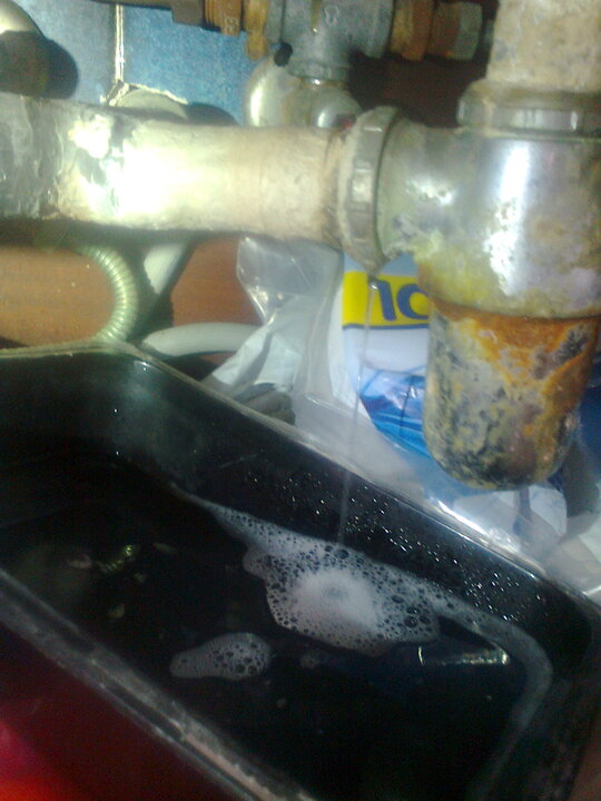

infini Δημοσ. 1 Ιανουαρίου 2020 Δημοσ. 1 Ιανουαρίου 2020 17 ώρες πριν, divo είπε τετοια ωρα τετοια λογια....☺️ του χρονου πρωτα ο θεος πας σε χρωματοπολειο ή υδραυλικαδικο παιρνεις ενα σπιραλ ξεβιδωνεις τις δυο βιδες-παξιμαδια....δε ξερω πως τα λενε☺️, που βλεπεις εκει, πετας το παλιο, βαζεις το σπιραλ και καθαρισες. 5-7€ εχει. Αντε και λιγη σιλικονη στο μολύβι εκει που θα μπει το σπιραλ. Δεν είναι αυτός ο σωλήνας που τρέχει, εδώ θα το δεις καλύτερα...
NikosKallithea Δημοσ. 1 Ιανουαρίου 2020 Δημοσ. 1 Ιανουαρίου 2020 49 λεπτά πριν, divo είπε Αν δεν εχει τρυπισει το μολυβι, αναμεσα στο παξιμαδι και στο κορμο απο το σιφόνι εχει ενα λαστιχακι για στεγανοποιηση. προσπάθησε να το σφίξεις πρωτα και αν δεις οτι δεν, ξεβίδωσε το να δεις αν υπαρχει και μετα ευκαιρια ειναι να καθαρισεις και το σιφονι που θαχει μαζεψει ......φιδια μεσα απο τα λίπη Τι να φτιαξει εκει κατω θελει αντικατασταση με νεο πλαστικο συφωνι. 2 ώρες πριν, daPro είπε Καλημέρα καλή χρονιά σε όλους. Λοιπόν ο κυκλοφορητης ακούγεται να γυρνάει.. Η πίεση νερού δείχνει 0.3 κ όταν ξεκινάει ο λέβητας πέφτει στο 0.1 ..είναι σωστό αυτό? Το κολεκτερ έχει μια 6αδα βανάκια πάνω και μια 6αδα κάτω..όλα καίνε εκτός από 3 που είναι χλιαρά..αύριο φωνάζω μάστορα αλλά αν έχετε καμία γνώμη πείτε μου.. @NikosKallithea επιστήμη δεν είναι αλλά πρώτη φορά μου συμβαίνει κ πάω στα τυφλά 6κολεκτερ 9σωματα, Αρα καποια απο τα σωματα σου είναι εν σειρα- μονοσωληνιο Δευτερον και εγω πιστεύω οτι το σύστημα σου ειναι άδειο, δεν εχει νερο. Μηπως εχει χειροκίνητη πλήρωση με βάνα
