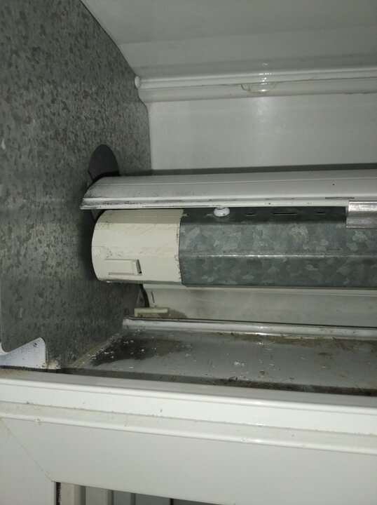

d_gkal Δημοσ. 21 Δεκεμβρίου 2019 Δημοσ. 21 Δεκεμβρίου 2019 Αν δεν έχει σπάσει, θα πρέπει να φτάνει. Απλά τράβηξε τον προς την τρύπα. Θα μπει σε αυτήν και θα βγει λίγο απ' την άλλην.
opera Δημοσ. 21 Δεκεμβρίου 2019 Δημοσ. 21 Δεκεμβρίου 2019 Εχει σπασει το λευκο εξαρτημα στην ακρη. Πρεπει να βγαλεις τον αξονα και να βαλεις καινουριο εξαρτημα. 1
sstratos Δημοσ. 21 Δεκεμβρίου 2019 Δημοσ. 21 Δεκεμβρίου 2019 επρεπε να ειχε ενα τετοιο https://www.giouvanidis.gr/proionta/trochalia-rolou-f40-150/ εκει πέρα , πισω απο το κουτι για να κουμπωσει ο αξονας... 1

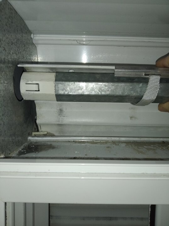

papoys1 Δημοσ. 21 Δεκεμβρίου 2019 Δημοσ. 21 Δεκεμβρίου 2019 (επεξεργασμένο) 10 ώρες πριν, ImpossibleGrirl123 είπε Πρώτη ανάρτηση, ελπίζω το θέμα να μην ειναι τελείως άσχετο. Άνοιξα σήμερα πανω από το παντζούρι να δω γιατί δεν ανεβοκατεβαίνει μπας και μπορώ να το φτιάξω. Από τη μια πλευρά είχε πέσει ο σωλήνας και δε φτάνει να το ξαναβάλω στη θέση του. Μήπως γνωρίζει κανείς και μπορεί να καταλάβει από τη φωτογραφία? Λείπει κάποιο εξάρτημα ? Να φωνάξω ειδικό να τελειώνουμε? (Οχι ότι υπάρχουν λεφτά αλλά λέμε ... Από του χρόνου) Για άγνωστο λόγο το μικρό εξάγωνο λευκό κομμάτι που είναι συνέχεια από το γαλβανιζέ εξάγωνο μαζεύτηκε μέσα προς το γαλβανιζέ. Προσπάθησε να το τραβήξεις αριστερά και να το βάλεις μέσα στην αριστερή τρύπα.Αν δεν πάει προσπάθησε να το περιστρέψεις λίγοπρος τα πάνω ή προς τα κάτω πιθανώς στο μεγάλο γαλβανιζέ εξάγωνο κάπου έχει βίδα να σταθεροποιεί το μικρό λευκό εξάγωνο.Ενδεχομένως ο "μάστορας" που το έβαλε να μην την είχε σφίξει. EDIT.Μήπως το μικρό στρογγυλό άσπρο που φαίνεται στο εξάγωνο γαλβανιζέ είναι βίδα που σφίγγει με άλλεν;;;;;;; Αν ναι είναι αυτή. Και μία γενική πληροφορία για τα αλουμίνια.Πολλές φορές μπορεί να βρείτε βίδες που μοιάζουν να βιδώνουν σταυροκατσάβιδο.Μην προσπαθήσετε γιατί θα τις χαλάσετε και δουλειά δεν θα κάνετε.Να πάτε σε μαγαζί με εργαλεία και να ζητήσετε τετράγωνο κατσαβίδι για αλουμίνια. Επεξ/σία 21 Δεκεμβρίου 2019 από papoys1 1
Alejandro Δημοσ. 21 Δεκεμβρίου 2019 Δημοσ. 21 Δεκεμβρίου 2019 11 ώρες πριν, ImpossibleGrirl123 είπε Πρώτη ανάρτηση, ελπίζω το θέμα να μην ειναι τελείως άσχετο. Άνοιξα σήμερα πανω από το παντζούρι να δω γιατί δεν ανεβοκατεβαίνει μπας και μπορώ να το φτιάξω. Από τη μια πλευρά είχε πέσει ο σωλήνας και δε φτάνει να το ξαναβάλω στη θέση του. Μήπως γνωρίζει κανείς και μπορεί να καταλάβει από τη φωτογραφία? Λείπει κάποιο εξάρτημα ? Να φωνάξω ειδικό να τελειώνουμε? (Οχι ότι υπάρχουν λεφτά αλλά λέμε ... Από του χρόνου) Βάλε φωτογραφία και από την άλλη πλευρά. Εδώ δεν φαίνεται κάτι λάθος.
ImpossibleGrirl123 Δημοσ. 21 Δεκεμβρίου 2019 Δημοσ. 21 Δεκεμβρίου 2019 12 ώρες πριν, ImpossibleGrirl123 είπε Πρώτη ανάρτηση, ελπίζω το θέμα να μην ειναι τελείως άσχετο. Άνοιξα σήμερα πανω από το παντζούρι να δω γιατί δεν ανεβοκατεβαίνει μπας και μπορώ να το φτιάξω. Από τη μια πλευρά είχε πέσει ο σωλήνας και δε φτάνει να το ξαναβάλω στη θέση του. Μήπως γνωρίζει κανείς και μπορεί να καταλάβει από τη φωτογραφία? Λείπει κάποιο εξάρτημα ? Να φωνάξω ειδικό να τελειώνουμε? (Οχι ότι υπάρχουν λεφτά αλλά λέμε ... Από του χρόνου) Δε μπορώ να ανεβάσω φωτογραφίες για κάποιο λόγο αλλά τράβηξα το λευκό κομμάτι που προεξέχει από το σωλήνα και το μισό είναι σπασμένο - έχει μείνει ενα κομμάτι του μέσα στο σωλήνα κιόλας. Δεν έχω ιδέα πως μπορεί να έγινε αυτό. Μπορώ να αγοράσω καινούριο? Και σε τι μαγαζί πάω η άσχετη και πως το ζητάω ?
Alejandro Δημοσ. 22 Δεκεμβρίου 2019 Δημοσ. 22 Δεκεμβρίου 2019 2 ώρες πριν, ImpossibleGrirl123 είπε Δε μπορώ να ανεβάσω φωτογραφίες για κάποιο λόγο αλλά τράβηξα το λευκό κομμάτι που προεξέχει από το σωλήνα και το μισό είναι σπασμένο - έχει μείνει ενα κομμάτι του μέσα στο σωλήνα κιόλας. Δεν έχω ιδέα πως μπορεί να έγινε αυτό. Μπορώ να αγοράσω καινούριο? Και σε τι μαγαζί πάω η άσχετη και πως το ζητάω ? Φυσική φθορά. Πηγαίνεις σε κατάστημα που πουλάει εξαρτήματα κουφωμάτων και ζητάς κούπα Φ40 για οκτάγωνο άξονα.
papoys1 Δημοσ. 22 Δεκεμβρίου 2019 Δημοσ. 22 Δεκεμβρίου 2019 (επεξεργασμένο) 2 ώρες πριν, Alejandro είπε Φυσική φθορά. Πηγαίνεις σε κατάστημα που πουλάει εξαρτήματα κουφωμάτων και ζητάς κούπα Φ40 για οκτάγωνο άξονα. Χωρίς να θέλω να σε προσβάλλω δεν θα το έλεγα φυσική φθορά αλλά συνηθισμένη φθορά.😊 Μήπως είναι Φ60 γιατί μου φαίνεται μεγάλο για Φ40 . Αν δεν μπορείς να το βγάλεις μέτρα με κάποιο τρόπο τη διάσταση η οποία πρέπει να είναι 4 ή 6 εκατοστά. Από την άλλη πρέπει να βγει για να μπει το καινούργιο αλλά ενδεχομένως αυτό δεν θα μπορείς να το κάνεις μόνη και πρέπει να φέρεις μάστορα.. Άσχετο αλλά να προσθέσω ότι για αυτούς τους λόγους συν το οικονομικό βέβαια έβαλα πρόσφατα εξωτερικά ρολά αλουμινίου και τα τοποθέτησα με ιμάντα.Δεν υπάρχει γνωστός που μετά τα 3-4 χρόνια να μην έχει παρόμοια προβλήματα.Και είναι μεγάλη τόσο η διαδικασία όσο και το κόστος φυσικά της επισκευής.Δυστυχώς όμως μας έχουν βάλει σε ένα λούκι που θεωρούμε αναχρονιστικό αν διαθέσουμε 5-10 δευτερόλεπτα το πρωί και άλλα τόσα το βράδυ να ανεβάσουμε ή να κατεβάσουμε τα ρολά αλλά να έχουμε το κεφάλι μας ήσυχο ότι ποτέ δεν θα μας μείνει ανοιχτό ή κλειστό το ρολό. Επεξ/σία 22 Δεκεμβρίου 2019 από papoys1
Alejandro Δημοσ. 22 Δεκεμβρίου 2019 Δημοσ. 22 Δεκεμβρίου 2019 Φ60 έχουν τα ηλεκτρικά ρολά. Το συγκεκριμένο, με τα ελάσματα που έχει δεν μπορεί να είναι ηλεκτρικό. Τα εξωτερικά ρολά με ιμάντα είναι η χειρότερη δυνατή επιλογή και δεν τα προτείνουμε καν. Μόνο αν δεν υπάρχει άλλη λύση και είναι επιτακτική ανάγκη να μπει ρόλο.
