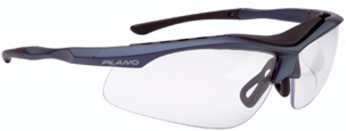

cthulhucarbide Δημοσ. 19 Δεκεμβρίου 2019 Δημοσ. 19 Δεκεμβρίου 2019 Μιας που πριν είπαμε για μάσκα. Κάνω που και που κάποιες ξυλουργικές εργασίες. Συγκεκριμένα πριν λίγες μέρες είχα κάτι κόντρα πλακέ που έκοψα με την σέγα, άνοιξα τρύπες και πιο πολύ έκοβα τις άκρες με το ρούτερ. Αποτέλεσμα ήταν να σηκωθεί πολύ σκόνη. Φόραγα μάσκα τέτοια. Ταυτόχρονα φόραγα και γυαλιά που φοράω πάντα όταν κάνω την οποιαδήποτε εργασία. Δύο προβλήματα: 1) Πέρναγε που και που λίγος αέρας μέσα από την μάσκα κατά την εκπνοή προς τα πάνω και θόλωνε τα γυαλιά και έπρεπε συνεχώς να τα μετακινώ μπας και βρω κάποια γωνία που δεν θολώνουν. 2) Τα γυαλιά προστατεύουν από γρέζια και από κάτι που θα πεταχτεί αλλά όχι από την σκόνη που αιωρείται στον αέρα και τελικά μπαίνει στο μάτι έτσι και αλλιώς. Τελειώνοντας την δουλειά αισθανόμουν ότι μου είχε μπει στα μάτια μισό κιλό σκόνη και είχα ενοχλήσεις για κάμποσες μέρες. Οπότε τα γυαλιά τέτοιου τύπου είναι άχρηστα για εργασίες με σκόνη, και είναι και ασύμβατα για ταυτόχρονη χρήση με μάσκα λόγω πιθανότητας θολώματος. Στο ψητό. Υπάρχει κάποια μάσκα που να πιάνει όλο το πρόσωπο (στόμα-μύτη, και μάτια) ταυτόχρονα και στεγανά ώστε να μην μπαίνει σκόνη, και ταυτόχρονα να είναι άνετη και βολική και να βλέπεις καλά χωρίς να σε περιορίζει στις κινήσεις ορατότητα και να μην προκαλεί δυσφορία γενικά? Ή ποια άλλη λύση θα προτείνατε για το συγκεκριμένο πρόβλημα?
bill999r Δημοσ. 19 Δεκεμβρίου 2019 Δημοσ. 19 Δεκεμβρίου 2019 (επεξεργασμένο) Για να μην θολώνουν πρέπει να πάρεις γυαλιά τύπου κολυμβητικα ή μάσκα τυπου σνοουμπορντ Όπως αυτά για παράδειγμα https://www.agroserv.gr/product/γυαλιά-fahrenheit-3m-71360-3/?skr_prm=WyI0YjZhNDk1Ni1hZDU2LTRlZjEtOWU0OC1jZmVlYzhhNmY2MDAiLDE1NzY3MjMxNzI4MTQseyJhcHBfdHlwZSI6IndlYiIsInRhZ3MiOiIifV0 Βέβαια υπάρχουν και πολυ φθηνότερα, απλά τα έβαλα σαν παράδειγμά. Επεξ/σία 19 Δεκεμβρίου 2019 από bill999r 1

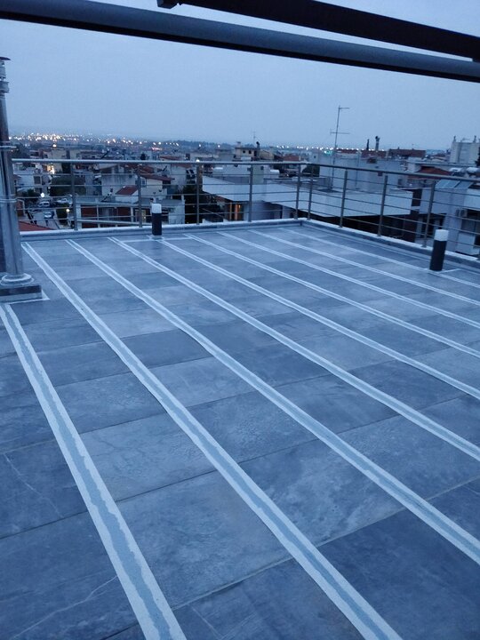

gsisr Δημοσ. 19 Δεκεμβρίου 2019 Δημοσ. 19 Δεκεμβρίου 2019 8 ώρες πριν, divo είπε τηντιμη και την ποσοτητα που θελει για παραγγελια στο διαφανο την ειδες; ΑΠΟΧΡΩΣΗ Λευκό, γκρι. Άλλες αποχρώσεις κατόπιν παραγγελίας (ελάχιστη ποσότητα 200 kg). https://www.skroutz.gr/s/15809395/Isomat-Isoflex-PU-650-5kg.html 78€ το 5κιλο.... το ελαστομερες και το πολυουρεθανικο πιανει στο πλαστικο. σκεψου οτι δινουν το ελαστομερες οι εταιρειες για τα αφροδες που καλυπτουν τους χαλκοσωληνες. το ίδιο γράφει και στο γκρι και πήρα δύο εξάκιλα. σήμερα θα τα περάσω. ας ελπίσουμε να χω αποτέλεσμα
ParhsG Δημοσ. 19 Δεκεμβρίου 2019 Δημοσ. 19 Δεκεμβρίου 2019 6 λεπτά πριν, divo είπε θεωρω οτι τζουσει λιγο. Αλλα εσυ το κρινεις αυτο. Λαθος μου το 20κιλο εχει 78€. Λεω κι εγω. Ουτε της alchemica που ειναι μανα σε τετοια δεν εxει τοσο θα εχει της isomat. Καλα και τα πολυουρεθανικά /πολυουρια ειναι πανακριβα γενικά...
papoys1 Δημοσ. 19 Δεκεμβρίου 2019 Δημοσ. 19 Δεκεμβρίου 2019 (επεξεργασμένο) 16 ώρες πριν, Carrion είπε Ψάχνω για υλικό να γεμίσω 2 μικρές τρύπες στο ακρυλικό της μπανιέρας, που να παραμένει λευκό με τον καιρό και τα νερά. Συγκεκριμένα είναι για μια roca malibu και θέλω να βουλώσω τις τρύπες που βιδώνει το χερούλι. Δυστυχώς το χερούλι έφυγε και η μια από τις 2 βίδες παρέμεινε στην θέση της έχοντας γίνει σχεδόν 1 με το θηλυκό στο οποίο βίδωνε. Επειδή από ότι έχω καταλάβει για να φτιαχτεί αυτό πρέπει να βγει το πλακάκι που είναι στην έξω μεριά της μπανιέρας, είπα να καταργήσω το χερούλι, να κόψω την κολλημένη βίδα και απλά να κλείσω με κάποιο υλικό τις 2 τρύπες. Έχουμε καμιά πρόταση; Υπάρχει λευκή καθαρή σιλικόνη η οποία κάνει πολύ καλή επικόληση με ακρυλικό.Είχα βάλει πριν 10-12 και βάλε χρόνια σε ρωγμή μεταξύ νιπτήρα - πλακάκι και τώρα τελευταία άρχισε να μαυρίζει και να ξεκολάει σε κάποιες γωνίες και θα το βγάλω να βάλω νέο.Μην τσιγκουνευτείς και πάρεις κανένα ακρυλικό στόκο γιατί δεν κάνει.Καθαρή λευκή σιλικόνη. 9 ώρες πριν, gsisr είπε το ίδιο γράφει και στο γκρι και πήρα δύο εξάκιλα. σήμερα θα τα περάσω. ας ελπίσουμε να χω αποτέλεσμα Στις οδηγίες μιλάει πρώτα και για πέρασμα πρίμερ σε πλακάκια για συγκόληση. Δεν πιστεύω να μην πήρες γιατί θα σου ξεκολήσει.Και δεν ξέρω που είσαι αλλά τις τελευταίες μέρες Μεσόγεια είχε τόση υγρασία που ήταν σαν να είχε βρέξει.Το λέω μήπως έχει νερά ή υγρασία κάτω από τα πλακάκια θα εξατμίζεται όταν κάνει ζέστη και μήπως κάνει αποκολήσεις. Επεξ/σία 19 Δεκεμβρίου 2019 από papoys1
gsisr Δημοσ. 19 Δεκεμβρίου 2019 Δημοσ. 19 Δεκεμβρίου 2019 Θεσσαλονίκη ειμαι και σίγουρα υπάρχει εγκλωβισμένη υγρασία κάτω απ' τα πλακάκια . Υπάρχει θέμα μέσα στο σπίτι μου όμως και δε με παίρνει το αφησω. Σήμερα το πρωί κατά της 6και ενώ περίμενα να τα βρω όλα μούσκεμα από την υγρασία ήταν στεγνά. Τουλάχιστον η εφαρμογή έγινε επί στεγνού. Ναι εβαλα primer πριν την εφαρμογή του πολυουρεθανικου. Τώρα ο Θεός βοηθός. Θα κάνω μέχρι το Σάββατο σίγουρα δύο χέρια. Ξεκίνησα χαρτόνοντας του οριζόντιους αρμούς και μετά θα κάνω κατακόρυφους. Τι να πω ότι βρέξει ας κατεβάσει στη κυριολεξία.

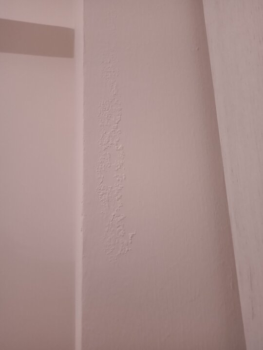

zio10 Δημοσ. 19 Δεκεμβρίου 2019 Δημοσ. 19 Δεκεμβρίου 2019 (επεξεργασμένο) Καλησπέρα μαστόρια! Σε δύο σημεία στον τοίχο παρατηρώ αυτό που φαίνεται στη φωτογραφία. Κατά 99% δεν υπήρχε από την αρχή. Είναι σε ύψος 1-1,5 μέτρο από το πάτωμα σε όροφο. Κακοταιχνία ή κάτι άλλο μπορεί να είναι; Πχ υγρασία και πως το αντιμετωπίζω; Επεξ/σία 19 Δεκεμβρίου 2019 από zio10
stelios18120 Δημοσ. 19 Δεκεμβρίου 2019 Μέλος Δημοσ. 19 Δεκεμβρίου 2019 23 λεπτά πριν, zio10 είπε Καλησπέρα μαστόρια! Σε δύο σημεία στον τοίχο παρατηρώ αυτό που φαίνεται στη φωτογραφία. Κατά 99% δεν υπήρχε από την αρχή. Είναι σε ύψος 1-1,5 μέτρο από το πάτωμα σε όροφο. Κακοταιχνία ή κάτι άλλο μπορεί να είναι; Πχ υγρασία και πως το αντιμετωπίζω; Που είσαι ωρεεεε zio? Υγρασία είναι 😁 1
papoys1 Δημοσ. 19 Δεκεμβρίου 2019 Δημοσ. 19 Δεκεμβρίου 2019 1 ώρα πριν, gsisr είπε Θεσσαλονίκη ειμαι και σίγουρα υπάρχει εγκλωβισμένη υγρασία κάτω απ' τα πλακάκια . Υπάρχει θέμα μέσα στο σπίτι μου όμως και δε με παίρνει το αφησω. Σήμερα το πρωί κατά της 6και ενώ περίμενα να τα βρω όλα μούσκεμα από την υγρασία ήταν στεγνά. Τουλάχιστον η εφαρμογή έγινε επί στεγνού. Ναι εβαλα primer πριν την εφαρμογή του πολυουρεθανικου. Τώρα ο Θεός βοηθός. Θα κάνω μέχρι το Σάββατο σίγουρα δύο χέρια. Ξεκίνησα χαρτόνοντας του οριζόντιους αρμούς και μετά θα κάνω κατακόρυφους. Τι να πω ότι βρέξει ας κατεβάσει στη κυριολεξία. Πω πω έβαλες σε όλο χαρτοταινία;;;;;;;;;;;;;;;; Πρέπει να σου έφυγε η μαγκιά. Για μένα δεν έπρεπε να βάλεις ταινία.Υπάρχει ο φόβος όταν τη βγάζεις να σηκώνεις μαζί και τη μόνωση.Τέλος πάντων μακάρι να σου κάνει καλό καιρό 2-3 μέρες να τελειώσεις.
zio10 Δημοσ. 19 Δεκεμβρίου 2019 Δημοσ. 19 Δεκεμβρίου 2019 5 λεπτά πριν, stelios18120 είπε Που είσαι ωρεεεε zio? Υγρασία είναι 😁 Πολύ τρέξιμο φίλε, χάθηκα! Ωραία (λέμε τώρα ) τι κάνουμε; Ξύσιμο κτλ; 2
papoys1 Δημοσ. 19 Δεκεμβρίου 2019 Δημοσ. 19 Δεκεμβρίου 2019 29 λεπτά πριν, zio10 είπε Καλησπέρα μαστόρια! Σε δύο σημεία στον τοίχο παρατηρώ αυτό που φαίνεται στη φωτογραφία. Κατά 99% δεν υπήρχε από την αρχή. Είναι σε ύψος 1-1,5 μέτρο από το πάτωμα σε όροφο. Κακοταιχνία ή κάτι άλλο μπορεί να είναι; Πχ υγρασία και πως το αντιμετωπίζω; Παίρνεις σπατουλίτσα και ξύνεις ελαφρά.Αν φεύγει με τη μία είναι υγρασία.Αν δεν φεύγει είναι παλιά κακοτεχνία την οποία δεν είχε προσέξει. 1
stelios18120 Δημοσ. 19 Δεκεμβρίου 2019 Μέλος Δημοσ. 19 Δεκεμβρίου 2019 8 λεπτά πριν, zio10 είπε Πολύ τρέξιμο φίλε, χάθηκα! Ωραία (λέμε τώρα ) τι κάνουμε; Ξύσιμο κτλ; Ναι ξύσιμο με σπάτουλα να φύγει και καθαρίζεις μετά το σημείο ώστε να περάσεις τα κατάλληλα. 1
cthulhucarbide Δημοσ. 19 Δεκεμβρίου 2019 Δημοσ. 19 Δεκεμβρίου 2019 14 ώρες πριν, bill999r είπε Για να μην θολώνουν πρέπει να πάρεις γυαλιά τύπου κολυμβητικα ή μάσκα τυπου σνοουμπορντ Όπως αυτά για παράδειγμα https://www.agroserv.gr/product/γυαλιά-fahrenheit-3m-71360-3/?skr_prm=WyI0YjZhNDk1Ni1hZDU2LTRlZjEtOWU0OC1jZmVlYzhhNmY2MDAiLDE1NzY3MjMxNzI4MTQseyJhcHBfdHlwZSI6IndlYiIsInRhZ3MiOiIifV0 Βέβαια υπάρχουν και πολυ φθηνότερα, απλά τα έβαλα σαν παράδειγμά. Εκεί που τα γυαλιά θηλυκώνουν στην μύτη δεν θα υπάρχει θέμα με την μάσκα που ακουμπάει και αυτή εκεί? Επίσης αυτά πως και δεν θα θολώνουν?
zio10 Δημοσ. 19 Δεκεμβρίου 2019 Δημοσ. 19 Δεκεμβρίου 2019 49 λεπτά πριν, papoys1 είπε Παίρνεις σπατουλίτσα και ξύνεις ελαφρά.Αν φεύγει με τη μία είναι υγρασία.Αν δεν φεύγει είναι παλιά κακοτεχνία την οποία δεν είχε προσέξει. 40 λεπτά πριν, stelios18120 είπε Ναι ξύσιμο με σπάτουλα να φύγει και καθαρίζεις μετά το σημείο ώστε να περάσεις τα κατάλληλα. Να περάσω και ένα αντιμουχλικό χρώμα μετά που θα το καθαρίσω και από πάνω το χρώμα του τοίχου;
