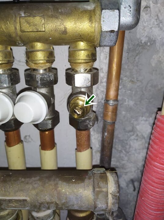

papoys1 Δημοσ. 18 Δεκεμβρίου 2019 Δημοσ. 18 Δεκεμβρίου 2019 (επεξεργασμένο) 2 ώρες πριν, panos4tw είπε Αν δεν κανεις κατι καλα, θα γυρισει πισω να σε "τσιμπησει" λενε soooo... Πριν μερικους μηνες ηθελα να κλεισω το νερο των καλοριφερ κεντρικα, γιατι οι διακοπτες μεσα (χωρις σωματα πανω) ενιοτε εσταζαν. Παρολα που εκλεισα μια κεντρικη βανα, δεν πειραξα τα κολλεκτερ, με αποτελεσμα χθες που ηρθε ο συντηρητης για μια "βλαβη" και συμληρωσε νερο στο κυκλωμα, να μου βγαλει νερο μεσα στους σπιτι απο τους διακοπτες που δεν ειχαν σωματα πανω. Αφου μιλησα με το συντηρητη, μου ειπε να κλεισω τις βανες το κολεκτερ με ενα κατσαβιδι απλο, αλλα δυστυχως στην τριτη βανα οπως θα δειτε, μαλλον εχει φαγωθει οσα κατσαβιδια και αν δοκιμασα δεν βρισκουν "πατημα" αρκετα για να γυρισουν και γλυστραν. Υπαρχει κατι που μπορω να κανω -με σχετικη ασφαλεια- ωστε να καταφερω να γυρισω τη βανα? Δεν πιστευεω οτι ειναι ιδιαιτερα σφιγμενη, απλα δεν εχω πατημα. Ο συγκεκριμένος διακόπτης έτσι κι αλλιώς είναι για αλλαγη. Δεν φαίνεται καλά και δεν ξέρω αν υπάρχει περιθώριο αλλά θα έλεγα αν εκοβες με τροχό και με προσοχή πάντα το κομμάτι που δείχνω με το βελάκι (όχι βέβαια το εξάγωνο)το στρογγυλό μόνο μήπως θα μπορούσες μετά να πιάσεις με μία πένσα ή μυτοτσίμπιδο το διακοπτάκι και να το γυρίσεις για να κλείσει το νερό;;;;;; Επεξ/σία 18 Δεκεμβρίου 2019 από papoys1
ParhsG Δημοσ. 18 Δεκεμβρίου 2019 Δημοσ. 18 Δεκεμβρίου 2019 2 λεπτά πριν, papoys1 είπε Ο συγκεκριμένος διακόπτης έτσι κι αλλιώς είναι για αλλαγη. Δεν φαίνεται καλά και δεν ξέρω αν υπάρχει περιθώριο αλλά θα έλεγα αν εκοβες με τροχό και με προσοχή πάντα το κομμάτι που δείχνω με το βελάκι (όχι βέβαια το εξάγωνο)το στρογγυλό μόνο μήπως θα μπορούσες μετά να πιάσεις με μία πένσα ή μυτοτσίμπιδο το διακοπτάκι και να το γυρίσεις για να κλείσει το νερό;;;;;; Θα μπορουσε να ανοιξει και τρυπα και να βαλει βιδα αλλα δε ξερω ποσο safe ειναι και ποσο θα πετυχει.

Ukforthemoment Δημοσ. 18 Δεκεμβρίου 2019 Δημοσ. 18 Δεκεμβρίου 2019 9 ώρες πριν, panos4tw είπε Αν δεν κανεις κατι καλα, θα γυρισει πισω να σε "τσιμπησει" λενε soooo... Πριν μερικους μηνες ηθελα να κλεισω το νερο των καλοριφερ κεντρικα, γιατι οι διακοπτες μεσα (χωρις σωματα πανω) ενιοτε εσταζαν. Παρολα που εκλεισα μια κεντρικη βανα, δεν πειραξα τα κολλεκτερ, με αποτελεσμα χθες που ηρθε ο συντηρητης για μια "βλαβη" και συμληρωσε νερο στο κυκλωμα, να μου βγαλει νερο μεσα στους σπιτι απο τους διακοπτες που δεν ειχαν σωματα πανω. Αφου μιλησα με το συντηρητη, μου ειπε να κλεισω τις βανες το κολεκτερ με ενα κατσαβιδι απλο, αλλα δυστυχως στην τριτη βανα οπως θα δειτε, μαλλον εχει φαγωθει οσα κατσαβιδια και αν δοκιμασα δεν βρισκουν "πατημα" αρκετα για να γυρισουν και γλυστραν. Υπαρχει κατι που μπορω να κανω -με σχετικη ασφαλεια- ωστε να καταφερω να γυρισω τη βανα? Δεν πιστευεω οτι ειναι ιδιαιτερα σφιγμενη, απλα δεν εχω πατημα. Δεν εχω διαβάσει πιο κάτω αν βρήκες λύση αλλά εγώ θα δοκίμαζα με μυτοτσίμπιδο που θα έχωνα στα κενά ωστε να γυρίσει. 1
Petros Electron Δημοσ. 18 Δεκεμβρίου 2019 Δημοσ. 18 Δεκεμβρίου 2019 3 λεπτά πριν, NikosKallithea είπε ^^ Εγω θα άλλαζα το βανακι Συμφωνώ και εγώ. Το αλλάζεις και αν θες παρε με βανακι που γυρίζει με το χέρι. Το έχω πάθει και μάλιστα έμενα έσταζε κιόλας. Το άλλαξα μόνος μου, δεν είναι εύκολο αν δεν πιάνουν τα χεριά σου έστω στα άπλα υδραυλικά Εχουν ενα ονομα αυτα αλλα δεν το θυμάμαι, εγω το έβγαλα φώτο και πηγα στα υδραυλικά να το παρω.
