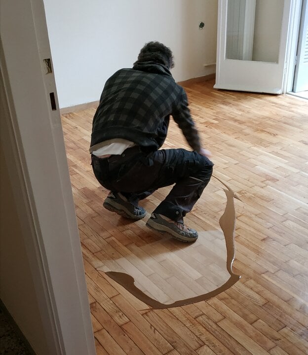

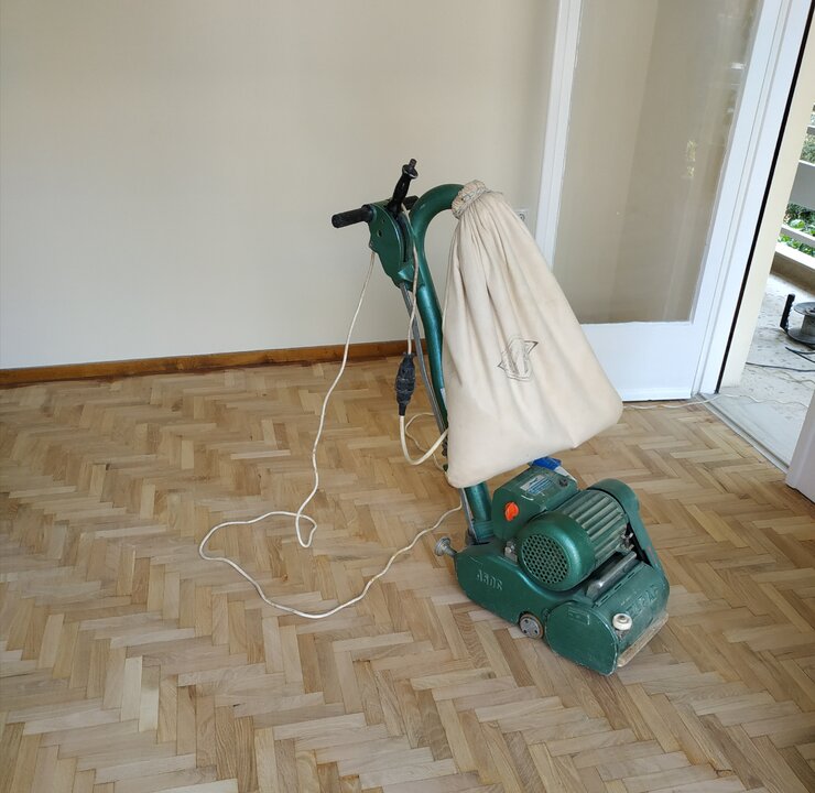

stelios18120 Δημοσ. 16 Δεκεμβρίου 2019 Μέλος Δημοσ. 16 Δεκεμβρίου 2019 (επεξεργασμένο) 55 λεπτά πριν, ThReSh είπε Πέρα από τη μικρή μετακόμιση, πόση σκόνη σηκώνεται με την επισκευή-τριψιμο-γυαλισμα-λουστραρισμα ενός υπάρχοντος ξύλινου πατώματος; Ρωτάω μιας και θέλω να είμαι προετοιμασμένος όταν το αποφασίσω επιτέλους μιας και δεν σκοπεύω να βάλω laminate. Η μηχανή έχει σκουπα επάνω και ρουφάει ταυτόχρονα (αν δεν είχε θα γινόταν χαμός) 😁 Τριβεις πάτωμα με μηχανη Παίρνεις σβούρακι και τρίβεις μέχρι εκεί που δεν πάει η μηχανη(κοντά στα σοβατεπί και τις πόρτες και ντουλάπες) Κλείνεις τρύπες, "στοκαρεις" κενά και ότι άλλο χρειάζεται. Μετά Καθαρίζεις πολύ καλά Δάπεδο από βρωμιές και σκόνες Στρώνεις λούστρο (εννοείται φοράς μάσκα κτλπ κτλπ) Αφήνεις 1 μέρα η παραπάνω αν μπορείς και μετά είσαι οκ. (η 1 φώτο είναι από τρίψιμο δαπέδου σε παλιό ξύλινο πάτωμα, αφαιρέθηκε όλο το παλιό λούστρο και είναι σχεδόν έτοιμο να μπει καινούργιο, και η δεύτερη είναι σε φάση περάσματος 1 χέρι λούστρο) (Θα έβαζα και άλλες 5-6 φώτο αλλά είναι δυσκολο με τα 2mb ανά φωτογραφια) 😉 Επεξ/σία 16 Δεκεμβρίου 2019 από stelios18120 1
