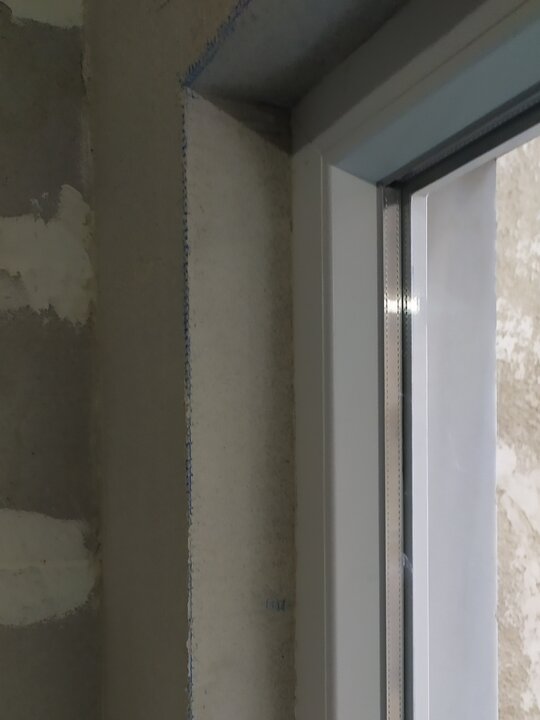

George333a Δημοσ. 15 Δεκεμβρίου 2019 Δημοσ. 15 Δεκεμβρίου 2019 Καλημέρα παιδιά... Κάνω ανακαίνιση την κουζίνα μου και μου έχει προκύψει ένα πρόβλημα...έχω τοποθετήσει ένα παράθυρο pvc πάνω σε μάρμαρο φάτσα (εκεί που ξεκινάει το μάρμαρο στον εσωτερικό τοίχο),και μπροστά από το τοίχο έχω τοποθετήσει πλάκες μόνωσης....το πρόβλημα είναι ότι βλέπω υγρασία εκεί που ξεκινάει και κάνει γωνία το παράθυρο η μόνωση... Υπάρχει τρόπος να λυθεί το πρόβλημα τώρα είναι στην αρχή???
ParhsG Δημοσ. 15 Δεκεμβρίου 2019 Δημοσ. 15 Δεκεμβρίου 2019 35 λεπτά πριν, George333a είπε Καλημέρα παιδιά... Κάνω ανακαίνιση την κουζίνα μου και μου έχει προκύψει ένα πρόβλημα...έχω τοποθετήσει ένα παράθυρο pvc πάνω σε μάρμαρο φάτσα (εκεί που ξεκινάει το μάρμαρο στον εσωτερικό τοίχο),και μπροστά από το τοίχο έχω τοποθετήσει πλάκες μόνωσης....το πρόβλημα είναι ότι βλέπω υγρασία εκεί που ξεκινάει και κάνει γωνία το παράθυρο η μόνωση... Υπάρχει τρόπος να λυθεί το πρόβλημα τώρα είναι στην αρχή??? Αν το βλεπω καλα μηπως μαζευει νερα εκει; Δε μου φαινεται σοβατισμενο.
George333a Δημοσ. 15 Δεκεμβρίου 2019 Δημοσ. 15 Δεκεμβρίου 2019 Ναι είναι σαν να μαζεύει νερά ...όχι από έξω όμως ... Ναι δεν έχει τελειώσει το σοβατισμα...
