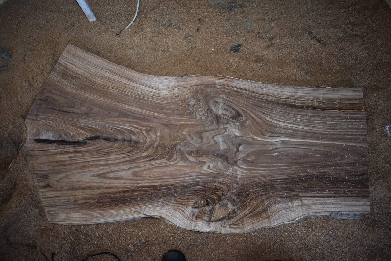

mastoras007 Δημοσ. 11 Δεκεμβρίου 2019 Δημοσ. 11 Δεκεμβρίου 2019 Καλησπέρα. Ήρθα επίσκεψη στο χωριό και έκανα μια ωραία κατασκευή από ξύλο καστανιάς θα σας την ποσταρω γιατί θα χρειαστώ βοήθεια- ιδέες για το τελικό λουστραρισμα Συνέχεια https://ibb.co/RgsCRxm https://ibb.co/0DMtVNp https://ibb.co/nBhjcHV https://ibb.co/X2SXGPV 3

papoys1 Δημοσ. 11 Δεκεμβρίου 2019 Δημοσ. 11 Δεκεμβρίου 2019 όχι δεν έχουν φύγει από τη θέση τους απλά αν π.χ. περπατήσει γυναίκα με τακούνι κάνουν τον υπόκοφο θόρυβο.Οπότε δεν τα πειράζω και αν κάποιο ξεκολήσει τότε θα επέμβω.😊 22 λεπτά πριν, mastoras007 είπε Καλησπέρα. Ήρθα επίσκεψη στο χωριό και έκανα μια ωραία κατασκευή από ξύλο καστανιάς θα σας την ποσταρω γιατί θα χρειαστώ βοήθεια- ιδέες για το τελικό λουστραρισμα Συνέχεια https://ibb.co/RgsCRxm https://ibb.co/0DMtVNp https://ibb.co/nBhjcHV https://ibb.co/X2SXGPV Φοβερά νερά σαν πρόσωπο φαντάσματος με μάτια.
