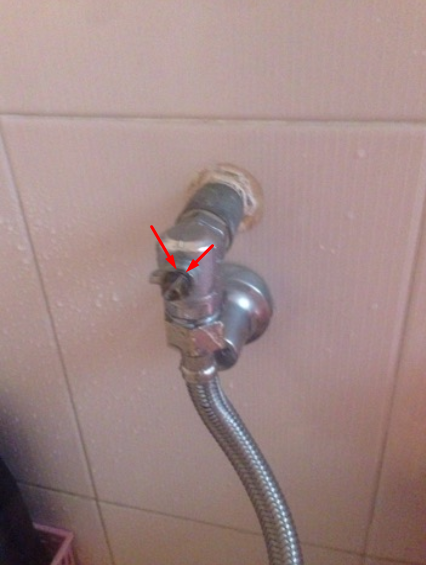

Iwanna__ Δημοσ. 26 Νοεμβρίου 2019 Δημοσ. 26 Νοεμβρίου 2019 (επεξεργασμένο) Καλησπερα,απο χθες παρατηρησα μια μικρο-διαρροη στο μπανιο.Σημερα που εκλεισα την παροχη νερου παρατηρησα οτι συνεχιζε και οτι τελικα δεν ηταν απο το στομιο της βρυσης. Παραθετω φωτογραφιες του προβληματος.Επειδη ειμαι λιγο ασχετη απο θεματα υδραυλικων,θα εκτιμουσα αν καποιος μπορει να μου δωσει καποια συμβουλη επι του θεματος. Αφαιρεσα τον διακοπτη και ανακαλυψα οτι η διαρροη προκυπτει απο το σημειο που ειναι τα βελακια Επεξ/σία 26 Νοεμβρίου 2019 από Iwanna__

stelakis1914 Δημοσ. 26 Νοεμβρίου 2019 Δημοσ. 26 Νοεμβρίου 2019 1 ώρα πριν, Iwanna__ είπε Καλησπερα,απο χθες παρατηρησα μια μικρο-διαρροη στο μπανιο.Σημερα που εκλεισα την παροχη νερου παρατηρησα οτι συνεχιζε και οτι τελικα δεν ηταν απο το στομιο της βρυσης. Παραθετω φωτογραφιες του προβληματος.Επειδη ειμαι λιγο ασχετη απο θεματα υδραυλικων,θα εκτιμουσα αν καποιος μπορει να μου δωσει καποια συμβουλη επι του θεματος. Αφαιρεσα τον διακοπτη και ανακαλυψα οτι η διαρροη προκυπτει απο το σημειο που ειναι τα βελακια Πρέπει να αντικαταστήσεις των γωνιακό διακόπτη 1/2 που του αφαίρεσες το χερούλι. Κόστος γύρω στα 4€ αν μπορείς να τον αλλάξεις μόνη σου. 1
