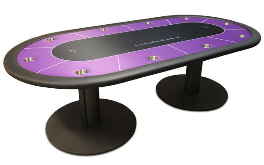

greekbusters Δημοσ. 15 Οκτωβρίου 2018 Δημοσ. 15 Οκτωβρίου 2018 (επεξεργασμένο) Στις 13/10/2018 στις 9:23 ΜΜ, stelios18120 είπε Λοιπόν Λέω να ξεκινήσω το νέο project μου Σαν γνήσιος παίκτης πόκερ λέω να φτιάξω το δικό μου τραπέζι πλέον ώστε να παίζουμε με την παρέα Θέλω τις ιδέες σαν για τι υλικά να χρησιμοποιήσω,και τι σχεδιο να κάνω (έβαλα μερικές φώτο) Θα έχει μήκος περίπου 2.20 και πλάτος 50 εκατοστά.ποδια θα κάνω είτε μεταλλικά είτε ξύλινα. Θα έχει θέσεις για ποτήρια εννοείται. Είμαι σε σκέψη αν θα κάνω ξεχωριστή θέση του γκρουπιερη ή όχι.(δείτε φωτό με την μπλε τσόχα) Για πείτε ιδέες και με τι υλικό να το φτιάξω. (Την τσόχα επάνω θα την πάρω έτοιμη από φίλο μου και απλά θα την κολλήσω και θα την καρφώσω με το καρφωτικο και από πάνω θα βάλω μαλακό υλικό για να ακουμπάνε τα χέρια τους) Κάθε ιδέα ευπρόσδεκτη!! (Θα φτιαχτεί τμηματικά και στο τέλος θΑ το δέσω όλο μαζί,δεν έχω πολύ χρόνο να διαθέτω κάθε φορά,λόγω δουλειάς) + δεν θα βάλω σκάρτα υλικά,δεν έχω θέμα να κοστίσει περίπου 150-200€ απλά θέλω να το κάνω εγώ όχι να πάρω έτοιμο. Στις 13/10/2018 στις 9:23 ΜΜ, stelios18120 είπε Λοιπόν Λέω να ξεκινήσω το νέο project μου Σαν γνήσιος παίκτης πόκερ λέω να φτιάξω το δικό μου τραπέζι πλέον ώστε να παίζουμε με την παρέα Θέλω τις ιδέες σαν για τι υλικά να χρησιμοποιήσω,και τι σχεδιο να κάνω (έβαλα μερικές φώτο) Θα έχει μήκος περίπου 2.20 και πλάτος 50 εκατοστά.ποδια θα κάνω είτε μεταλλικά είτε ξύλινα. Θα έχει θέσεις για ποτήρια εννοείται. Είμαι σε σκέψη αν θα κάνω ξεχωριστή θέση του γκρουπιερη ή όχι.(δείτε φωτό με την μπλε τσόχα) Για πείτε ιδέες και με τι υλικό να το φτιάξω. (Την τσόχα επάνω θα την πάρω έτοιμη από φίλο μου και απλά θα την κολλήσω και θα την καρφώσω με το καρφωτικο και από πάνω θα βάλω μαλακό υλικό για να ακουμπάνε τα χέρια τους) Κάθε ιδέα ευπρόσδεκτη!! (Θα φτιαχτεί τμηματικά και στο τέλος θΑ το δέσω όλο μαζί,δεν έχω πολύ χρόνο να διαθέτω κάθε φορά,λόγω δουλειάς) + δεν θα βάλω σκάρτα υλικά,δεν έχω θέμα να κοστίσει περίπου 150-200€ απλά θέλω να το κάνω εγώ όχι να πάρω έτοιμο. Τα χιαστη πόδια από μασιφ έχουν μικρότερη αντοχή από ότι τα τετραγωνισμενα. Όπως και σε έναν νιπτήρα λίγα ποστ που είδα πιο πίσω και πάλι όχι . Εκτός αν τα κάνεις πολύ του στυλ 20 + πόντους πάχους αλλά μετά χάνεται το νόημα . Η κολλα δεν πιάνει σε σοκορο ξύλου. Ακόμα και η καλύτερη. Πρέπει να είναι νερα με νερα , αλλιώς μετά μόνο μορσα με βίδες. Όπως τα λεει και ο φίλος ορκ πολύ σωστά. Για την μεγάλη επιφάνεια του τραπεζιού θα σ πρότεινα 2,5αρι mdf ή κόντρα πλακέ (σιμυδα όμως, γτ το Ρωσικό και τα πιο φθηνά στραβωνουν) Ακόμα και σε 18ρι, τα οποία δεν έχουν κανένα πρόβλημα να στραβωσουν με το πέρασμα του χρόνου και είναι και αντοχής. Πάντως την βάση σου αν την θελήσεις από μασιφ ξύλο, όχι χιαστί. Επεξ/σία 15 Οκτωβρίου 2018 από greekbusters 1 1
stelios18120 Δημοσ. 16 Οκτωβρίου 2018 Μέλος Δημοσ. 16 Οκτωβρίου 2018 (επεξεργασμένο) Στις 15/10/2018 στις 12:56 ΠΜ, greekbusters είπε Τα χιαστη πόδια από μασιφ έχουν μικρότερη αντοχή από ότι τα τετραγωνισμενα. Όπως και σε έναν νιπτήρα λίγα ποστ που είδα πιο πίσω και πάλι όχι . Εκτός αν τα κάνεις πολύ του στυλ 20 + πόντους πάχους αλλά μετά χάνεται το νόημα . Η κολλα δεν πιάνει σε σοκορο ξύλου. Ακόμα και η καλύτερη. Πρέπει να είναι νερα με νερα , αλλιώς μετά μόνο μορσα με βίδες. Όπως τα λεει και ο φίλος ορκ πολύ σωστά. Για την μεγάλη επιφάνεια του τραπεζιού θα σ πρότεινα 2,5αρι mdf ή κόντρα πλακέ (σιμυδα όμως, γτ το Ρωσικό και τα πιο φθηνά στραβωνουν) Ακόμα και σε 18ρι, τα οποία δεν έχουν κανένα πρόβλημα να στραβωσουν με το πέρασμα του χρόνου και είναι και αντοχής. Πάντως την βάση σου αν την θελήσεις από μασιφ ξύλο, όχι χιαστί. Για 2.5αρι mdf η κόντρα πλακέ (σιμυδα) πόσο περίπου τιμή λες να έχει; Επιφάνεια πόση περίπου να είναι το τραπέζι; 2-3 τμ; Η παραπάνω; Επεξ/σία 16 Οκτωβρίου 2018 από stelios18120
greekbusters Δημοσ. 16 Οκτωβρίου 2018 Δημοσ. 16 Οκτωβρίου 2018 57 λεπτά πριν, stelios18120 είπε Για 2.5αρι mdf η κόντρα πλακέ (σιμυδα) πόσο περίπου τιμή λες να έχει; Επιφάνεια πόση περίπου να είναι το τραπέζι; 2-3 τμ; Η παραπάνω; Λογικά κανένα 60 - 70 ευρω μαζί με τα κοπτικα θα έχει . Το θεμα ειναι πως θα σ μεινει για πάντα. Τώρα για τις διαστάσεις συγχωρα με αλλά δεν ξέρω να σ απαντήσω, ανάλογα τι θες. Εγώ δεν είμαι του πόκερ, είμαι του μπλακ Τζακ 😂😂😂 1
stelios18120 Δημοσ. 16 Οκτωβρίου 2018 Μέλος Δημοσ. 16 Οκτωβρίου 2018 Μόλις τώρα, greekbusters είπε Λογικά κανένα 60 - 70 ευρω μαζί με τα κοπτικα θα έχει . Το θεμα ειναι πως θα σ μεινει για πάντα. Τώρα για τις διαστάσεις συγχωρα με αλλά δεν ξέρω να σ απαντήσω, ανάλογα τι θες. Εγώ δεν είμαι του πόκερ, είμαι του μπλακ Τζακ 😂😂😂 ωραίος ευχαριστώ πάντως.
bluesattack Δημοσ. 16 Οκτωβρίου 2018 Δημοσ. 16 Οκτωβρίου 2018 Ποσα ατομα θα ειστε ? Βολευει το παραλληλογραμο τραπεζι των 2 + μετρων η μηπως κανα στρογγυλο ?
stelios18120 Δημοσ. 16 Οκτωβρίου 2018 Μέλος Δημοσ. 16 Οκτωβρίου 2018 50 λεπτά πριν, bluesattack είπε Ποσα ατομα θα ειστε ? Βολευει το παραλληλογραμο τραπεζι των 2 + μετρων η μηπως κανα στρογγυλο ? Στρογγυλό θα το κάνω Δεν βολεύει καθόλου το παραλληλόγραμμο και στον χώρο που θα μπει.
