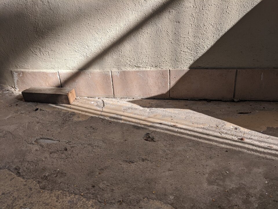

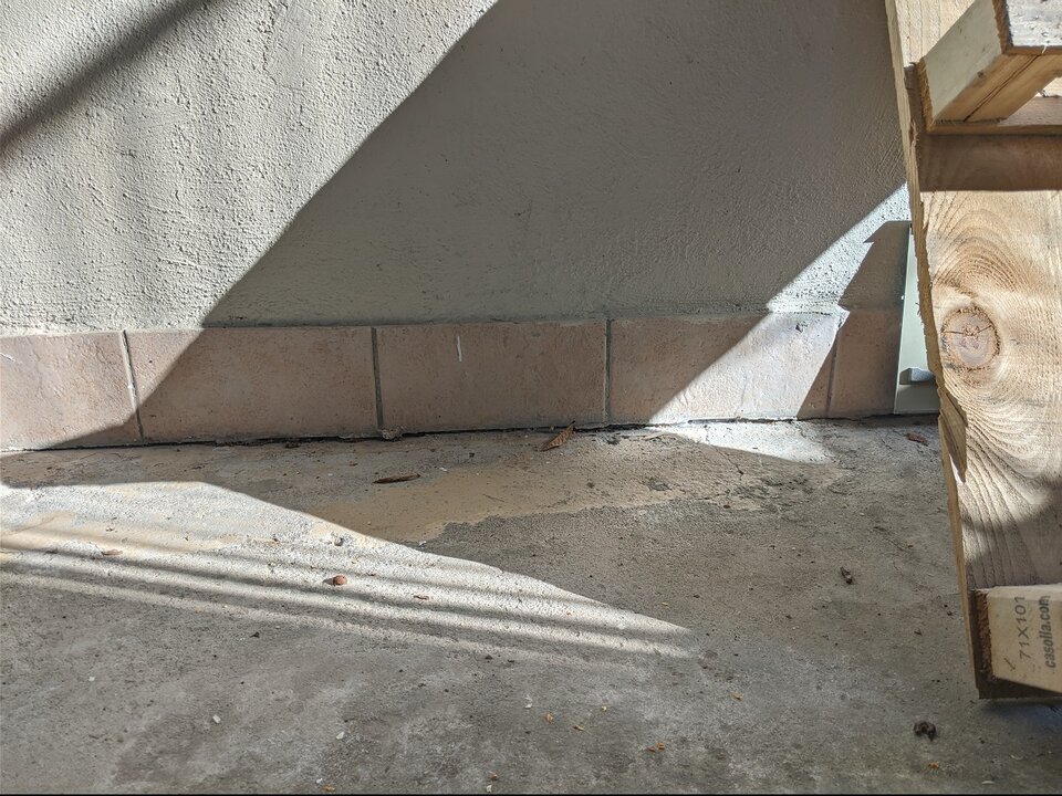

turbakiasss Δημοσ. 15 Νοεμβρίου 2019 Δημοσ. 15 Νοεμβρίου 2019 Παρατήρησα μεταξύ του δαπέδου και του εξωτερικού τοίχου μικρά ανοίγματα σαν ρωγμές. Επειδή πιστεύω ότι περνάνε λιμνάζοντα νερά και υγρασία μέσα στα ανοίγματα, πως θα μπορούσα να το κλείσω? Υπάρχει κάποιο σφραγιστικό για την υγρασία?

papoys1 Δημοσ. 16 Νοεμβρίου 2019 Δημοσ. 16 Νοεμβρίου 2019 23 ώρες πριν, turbakiasss είπε Παρατήρησα μεταξύ του δαπέδου και του εξωτερικού τοίχου μικρά ανοίγματα σαν ρωγμές. Επειδή πιστεύω ότι περνάνε λιμνάζοντα νερά και υγρασία μέσα στα ανοίγματα, πως θα μπορούσα να το κλείσω? Υπάρχει κάποιο σφραγιστικό για την υγρασία? Απορώ για ποιο λόγο μπήκε σοβατεπί πλακάκι σε εκείνο το σημείο αφού κάτω είναι μπετό.Πιο πολύ πρόβλημα φέρνει περνώντας το νερό και κρατώντας την υγρασία παρά βοηθάει σε κάτι. Θα προτεινα αυτό που είπε και ο @divo να αφαιρεθούν τα πλακάκια να περαστεί ένα τσιμεντοειδές υλικό και στη συνέχεια βάψιμο όλο τον τοίχο με ακρυλικό πλαστικό να μην έχεις προβλήματα υγρασίας. 1
turbakiasss Δημοσ. 16 Νοεμβρίου 2019 Δημοσ. 16 Νοεμβρίου 2019 1 ώρα πριν, papoys1 είπε Απορώ για ποιο λόγο μπήκε σοβατεπί πλακάκι σε εκείνο το σημείο αφού κάτω είναι μπετό.Πιο πολύ πρόβλημα φέρνει περνώντας το νερό και κρατώντας την υγρασία παρά βοηθάει σε κάτι. Θα προτεινα αυτό που είπε και ο @divo να αφαιρεθούν τα πλακάκια να περαστεί ένα τσιμεντοειδές υλικό και στη συνέχεια βάψιμο όλο τον τοίχο με ακρυλικό πλαστικό να μην έχεις προβλήματα υγρασίας. Το τσιμεντοειδες υλικό να περαστεί σε όλο τον τοίχο και το δάπεδο ή σε μία επιφάνεια που να καλύπτει το σημείο της ένωσης και λίγο παραπάνω? 1
papoys1 Δημοσ. 16 Νοεμβρίου 2019 Δημοσ. 16 Νοεμβρίου 2019 2 ώρες πριν, turbakiasss είπε Το τσιμεντοειδες υλικό να περαστεί σε όλο τον τοίχο και το δάπεδο ή σε μία επιφάνεια που να καλύπτει το σημείο της ένωσης και λίγο παραπάνω? Εκεί που θα βγει το πλακάκι για να καλυφθεί το τυχόν κενό που θα δημιουργηθεί.Δεν υπάρχει λόγος να περαστεί όλος ο τοίχος.Μετά αστάρωμα όλος ο τοίχος και βάψιμο για προστασία και ομορφιά γιατί όταν δεν βάφουμε τον εξωτερικό σοβά ρουφάει όλο το νερό και με τα χρόνια αρχίζει να φουσκώνει. 1
