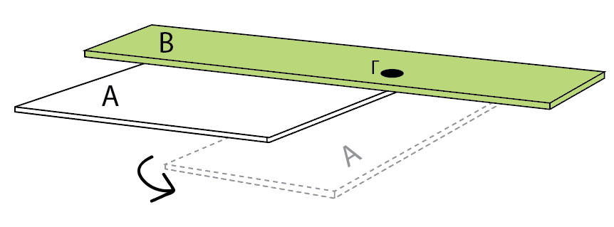

zoranb Δημοσ. 14 Νοεμβρίου 2019 Δημοσ. 14 Νοεμβρίου 2019 (επεξεργασμένο) Τι είδους μηχανισμό προτείνετε να χρησιμοποιήσω ώστε να περιστρέφεται η επιφάνεια Α, γύρω από το σημείο Γ της σταθερής επιφάνειας Β; Με ενδιαφέρει η επιφάνεια Α, να περιστρέφεται σχεδόν εξεπαφής σε σχέση με τη Β και ο μηχανισμός να μην είναι διακριτός στην πάνω πλευρά της επιφάνειας Β. Να μην φαίνεται δηλαδή όπως στο σχέδιο. Οι επιφάνειες θα είναι από μελαμίνη. Επεξ/σία 14 Νοεμβρίου 2019 από zoranb
DrLo Δημοσ. 14 Νοεμβρίου 2019 Δημοσ. 14 Νοεμβρίου 2019 22 λεπτά πριν, zoranb είπε Τι είδους μηχανισμό προτείνετε να χρησιμοποιήσω ώστε να περιστρέφεται η επιφάνεια Α, γύρω από το σημείο Γ της σταθερής επιφάνειας Β; Με ενδιαφέρει η επιφάνεια Α, να περιστρέφεται σχεδόν εξεπαφής σε σχέση με τη Β και ο μηχανισμός να μην είναι διακριτός στην πάνω πλευρά της επιφάνειας Β. Να μην φαίνεται δηλαδή όπως στο σχέδιο. Οι επιφάνειες θα είναι από μελαμίνη. Και τον τέλειο μηχανισμό να βρεις, δε θα αντέξει η σύνδεση το βάρος.
zoranb Δημοσ. 14 Νοεμβρίου 2019 Δημοσ. 14 Νοεμβρίου 2019 (επεξεργασμένο) 12 λεπτά πριν, DrLo είπε Και τον τέλειο μηχανισμό να βρεις, δε θα αντέξει η σύνδεση το βάρος. Σε ευχαριστώ για το σχόλιο, αλλά θα υπάρχουν πόδια για στήριξη, μην σε απασχολεί αυτό 😉 To θέμα είναι τί μηχανισμοί υπάρχουν! Επεξ/σία 14 Νοεμβρίου 2019 από zoranb
DrLo Δημοσ. 14 Νοεμβρίου 2019 Δημοσ. 14 Νοεμβρίου 2019 (επεξεργασμένο) 18 λεπτά πριν, zoranb είπε Θα υπάρχουν πόδια για στήριξη, μην σε απασχολεί αυτό, σε ευχαριστώ. Κοίτα, Αν και δεν έχεις κλίμακα για να καταλάβω πόσο μεγάλο είναι αυτό που θες, υποθέτω ότι θες να κάνεις μια γωνία γραφείου που να "κλείνει" μέσα στο γραφείο ή κάτι τέτοιο τέλος πάντων ... αυτού το μεγεθους. αν είναι αυτό Το ποιο καλό, αξιόπιστο και ασφαλές που μπορείς να κάνεις είναι η γωνία να στηρίζεται αποκλειστικά στο πάτωμα, με πόδια με ροδάκια κάτω και στο σημείο Γ να υπάρχει απλά μια "άρθρωση" που απλά να οριζει το σημείο γύρω από το οποίο θα περιστρέφεται η κινητή μελαμίνη ως προς την σταθερή. Δε θα παίρνει δυνάμεις και βάρη δηλαδή, απλά θα καθορίζει την κίνηση της κινητής μελαμίνης. Σε αυτή τη περίπτωση αρκούν δυο τρύπες (ας πούμε στο μισό βάθος της μελαμίνης, από κάτω στπ Β, από πάνω στο Α) με μια καβιλια μέσα να παίζει το ρόλο του άξονα. Αν πούμε να μην τ΄ριβεται ξύλο με ξύλο (ιδιαίτερα κακό στη μελαμίνη) θα μπορούσες απλά να βάλεις 2 μικρά και λετπά (σε πάχος) ρουλεμάν μέσα στις τρύπες και η καβιλια να είναι μεταλλική ή κάτι τέτοιο, στην ουσία 2 μικρά "κουζινέτα" και έναν μικό άξονα. Επεξ/σία 14 Νοεμβρίου 2019 από DrLo 2

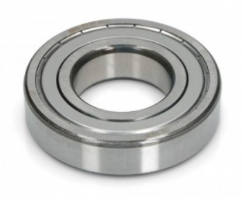

zoranb Δημοσ. 15 Νοεμβρίου 2019 Δημοσ. 15 Νοεμβρίου 2019 (επεξεργασμένο) 14 ώρες πριν, divo είπε με δυο ρουλεμαν κλειστου τυπου κανεις δουλεια. Ή με ενα κονικο ρουεμαν με τη μεγαλη διαμετρο στο επανω ξυλο. Οσο για τη συγκοληση τους στο ξυλο, καποια εποξειδικη κολλα που να μπορει να κολλαει ξυλο με μεταλο. Για να μη φαινονται τα ρουλεμαν τα κλείνεις απο πανω με ταπες. τωρα για μηχανισμους ετοιμους, χωρις να κανεις τρυπες. κλικ 😁 περιστροφικο μηχανισμο θες. Πολύ ενδιαφέρουσα λύση ο περιστροφικός μηχανισμός 👍 ΑΛΛΑ... υπάρχει λόγος και δεν θέλω να γίνεται κενό μεγαλύτερο από 3-4mm ανάμεσα στις 2 επιφάνειες. Θέλω να κρατήσω περασιά με το κενό που υπάρχει στο παραδίπλα συρτάρι. Στην εναλλακτική με το κλειστό ρουλεμάν που λες εννοείς κάτι τέτοιο; Επεξ/σία 15 Νοεμβρίου 2019 από zoranb
