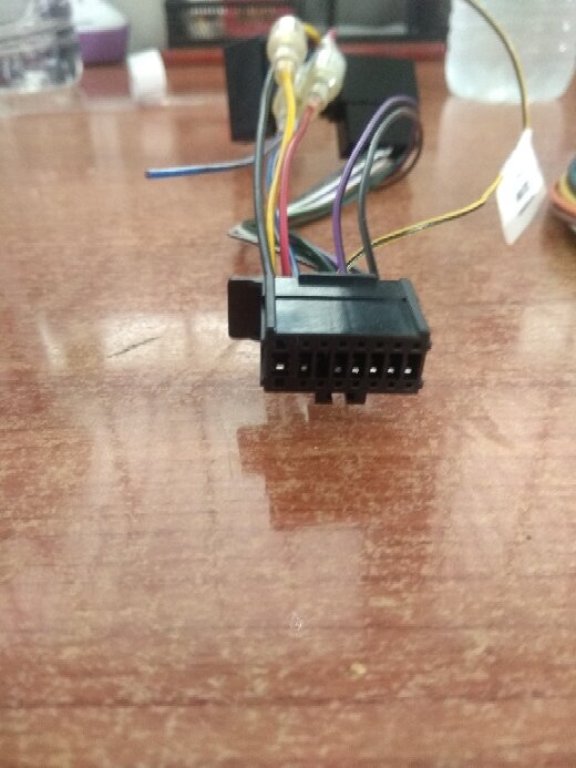

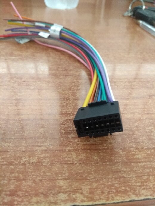

Η πρώτη φυσα βγαίνει από το αμάξι η δεύτερη φυσα  κουμπωνει στην οθόνη. Για να μην πλέκω τα καλώδια θα βρω φυσα ενδιάμεσα να τα κουμπώσω;

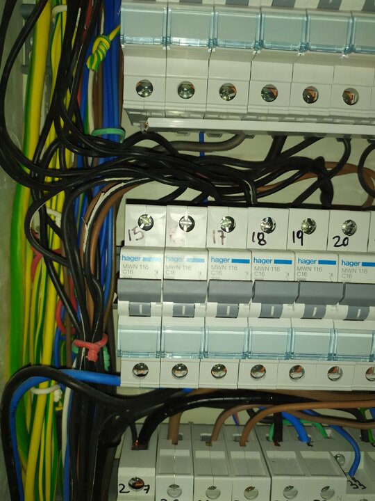

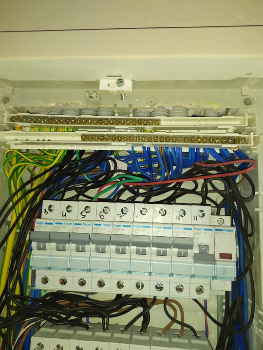

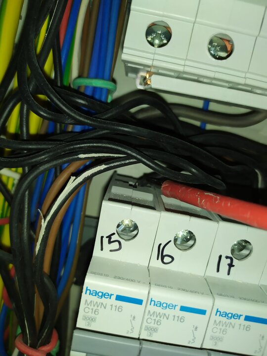

Θέλω να βάλω σε κεντρικό πίνακα, στην ασφάλεια Νο15 που δίνει ρεύμα σε κλιματιστικό , αυτόν τον μετρητή https://www.banggood.com/SONOFF-POW-R2-AC90-250V-16A-3500W-WIFI-Wireless-APP-Remote-Control-Switch-Timer-Socket-Power-Monitor-Current-Tester-Works-with-Amazon-Alexa-Amazon-Echo-Dot-Amazon-Tap-Google-Home-Nest-Assistant-IFTTT-p-1279097.html?akmClientCountry=America&admitad_uid=0917b3c06de1e96bf059abea46381dc5&tagtag_uid=0917b3c06de1e96bf059abea46381dc5&utm_source=google&utm_medium=cpc_ods&utm_campaign=arvin-led-sdsrm-view-bulb-content&utm_content=arvin&creative=328666072680&gclid=CjwKCAjw0vTtBRBREiwA3URt7l7a7U3fy7Z_cYE3u688S0jvH1PzgPK7lpx0sq1a691vFp_2muH2GhoCSqwQAvD_BwE&cur_warehouse=CN

Ο πίνακας είναι έτσι :
0-02-04-376fbe9cd94d7ebfa7d71191440e375fed719857e4e28823a8c8d81917998551_f196892a.jpg.90b0d66996c4a306bc687f4bd3c8322a.jpg0-02-05-3e58ba8cc1ba3e650eb893743492e4553025f5480740ece3d3185788f55b55a6_98ceefe6.jpg.603c3ffeea2313f1708147166090b31f.jpg0-02-04-fb70db96e6a8fafce4d68713b13329b527d5c4587b2fe44b633105d429a39682_d33b4640.jpg.1276c804082db2b14106845d7467bf2e.jpg
Βλέπω μαζεμένους τους ουδέτερους και τις γειώσεις ψηλά.
Από την ασφάλεια φεύγει ένα καλώδιο μαύρο, φαντάζομαι είναι η φάση.
Από ότι καταλαβαίνω θα βγάλω το μαύρο καλώδιο θα βάλω άλλο καλώδιο από τον μετρητή στη θέση του (L input) και το μαύρο καλώδιο στον μετρητή (L output).
Ουδέτερο και γείωση πως θα παρεμβάλω?
6 ώρες πριν, mylo είπε
απο οτι βλεπω η φυσσα απο το καινουργιο εχει ταμπελακια τι ειναι το καθε καλωδιο και επειδη η συνδεσμολογια ειναι στανταρ κοιτα στην Παλια παντα φυσσα κοκκινο =συνεχες ρευμα ,κιτρινο =διακοπτομενο ρευμα (με διακοπτη) η αναποδα κοκκινο -διακοπτομενο ,κιτρινο-συνεχες , μαυρο =γειωση  ,μπλε= κεραια η remote control (συνηθως δεν χρησιμοποιηται) ολα τα αλλα καλωδια ειναι ηχεια οποτε εαν δεν θελεις φυσσες ενδιαμεσες και δεδομενου οτι εχεις την καινουργια φυσσα με ονοματολογια θα χρειαστεις ενα δοκιμαστικο 12 v με ακιδα μπροστα και μια μπαταρια 9v για να βρεις τα ηχεια που ειναι το καθενα ,κοψιμο συνδεση με ταινεια και εισαι ετοιμος

3 ώρες πριν, liakjim είπε
0-02-04-ce035e0a740ba19e16072f515963b92533d4fe282273a6a87625ff44f63494f9_62dff16f.jpg.e1e3c48ed031bb4f375e046fb5c4c7cd.jpg
Αυτο δεν ειναι για πινακα και οσο βλεπω δεν εχεις και χωρο. Αν το εβαζες στο καλωδιο του κλιματιστικου καλυτερα. Απο την ασφαλεια στο input ενα καλώδιο και μετα αυτο που εβγαλες στο output. Για ουδετερο και γειωση μπορεις να φερεις απο μπαρα για τη συσκευη.
19 λεπτά πριν, ParhsG είπε
Το έχω σκεφτεί να το βάλω στο καλώδιο του κλιματιστικού αλλά δεν φαίνεται μέσα στο σπίτι και ο μετρητής δεν είναι αδιάβροχος.
30 λεπτά πριν, ParhsG είπε
Άρα τον ουδέτερο και την γείωση τα έχει ανά ζεύγη βραχυκυλωμενα οπότε δεν χρειάζεται οδευση;

32 λεπτά πριν, liakjim είπε
Παει ετσι και αλλιως ουδετερος.  Δεν ειμαι ηλεκτρολογος οποτε δε μπορω να σου πω με βεβαιωτητα τι να κανεις αλλα νομιζω πως δεν ειναι καλη ιδεα να πειραξεις το πινακα.

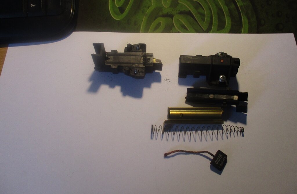

Το πλυντήριορούχων ξαφνικά σταμάτησε να γυρίζει ο κάδος και ακούγεται ένα πολύ ελαφρύς θόρυβος.Μάρκας bosch πλυντήριο στεγνωτήριο πολύ ακριβό.
Γκουγκλάρισα είδα βιντεάκια youtube πίθανή βλάβη καρβουνάκια. Το έλυσα και τα έβγαλα. όπως φαίνονται και στη φωτό είναι φιξ με κολλημένο επάνω το συρματάκι και η αιτία 99% είναι αυτή γιατί είχαν φαγωθεί και σχεδόν δεν πατούσαν πάνω στο μοτέρ.
Έψαξα αλλά μέχρι τώρα δεν βρήκα ίδια.Ξεκόλησα του ενός το συρματάκι.Αν βρω στις ίδιες διαστάσεις με τι το κολάω;;;;;;;;Με απλό κολητήρι και συρματάκι ή θέλει κάτι άλλο.
