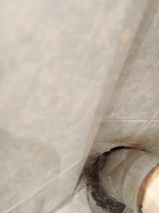

Cosmonaut21 Δημοσ. 28 Οκτωβρίου 2019 Δημοσ. 28 Οκτωβρίου 2019 Αρχικά θα ήθελα να μου πείτε πώς μπορώ να κλείσω αυτή την τρύπα γύρω από τη σωλήνα στη λεκάνη.Μετά πώς μπορώ να το φτιάξω ώστε να μη φαίνονται τόσο άσχημες οι σωλήνες; Βάψιμο;
paylidis Δημοσ. 28 Οκτωβρίου 2019 Δημοσ. 28 Οκτωβρίου 2019 28 λεπτά πριν, Cosmonaut21 είπε Αρχικά θα ήθελα να μου πείτε πώς μπορώ να κλείσω αυτή την τρύπα γύρω από τη σωλήνα στη λεκάνη.Μετά πώς μπορώ να το φτιάξω ώστε να μη φαίνονται τόσο άσχημες οι σωλήνες; Βάψιμο; Αφρό χαμηλής διόγκωσης; Στόκο; για τις σωλήνες προσωπικά θα έπαιρνα μια εύκαμπτη λευκή που χρησιμοποιούν για σύνδεση λεκάνης και θα την άνοιγα και θα την πέρναγα από πάνω σαν εύκολη λύση
papoys1 Δημοσ. 28 Οκτωβρίου 2019 Δημοσ. 28 Οκτωβρίου 2019 1 ώρα πριν, Cosmonaut21 είπε Αρχικά θα ήθελα να μου πείτε πώς μπορώ να κλείσω αυτή την τρύπα γύρω από τη σωλήνα στη λεκάνη.Μετά πώς μπορώ να το φτιάξω ώστε να μη φαίνονται τόσο άσχημες οι σωλήνες; Βάψιμο; Το γέμισμα είναι απλό και μπορείς να το κάνεις ακόμη και με ακρυλικό στόκο με πιστόλι που είναι εύκολο το γέμισμα της τρύπας και μετά στρώσιμο με το δάχτυλο σαλιωμένο. Το δύσκολο είναι να καθαριστούν όλα αυτά τα υλικά που έβαζαν να κλείσουν την τρύπα και σίγουρα θα είναι σε δύσκολο σημείο.Όσο για βάψιμο αν καθαριστεί στοκαριστεί μπορείς να το βάψεις με πλαστικό περνώντας πρώτα την πλαστική σωλήνα με αστάρι νεφτιού. Στις 27/10/2019 στις 12:28 ΜΜ, bobptz είπε Τέτοιους περίπου κρίκους λες? Μία συρταριέρα που μου άνοιγε συνέχεια την έκανα με τέτοιους μικρούς κρίκους.Έβαλα στις τέσσερις γωνίες πέρασα δύο χαλαρά σύρματα σε ζεύγη στην κάτω πλευρά ενός συρταριού τα ένωσα στην μέση και γυρίζοντάς τα με μία μικρή πρόκα έσφιξε τέλεια και δεν έχει πάθει τίποτα.Πρώτα δες το πάχος τους ξύλου συνήθως είναι 18 χιλιοστά ώστε να μην περάσει ο κρίκος στην εξωτερική πλευρά. 1
