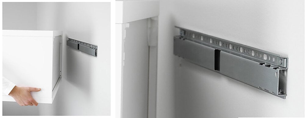

zoranb Δημοσ. 25 Οκτωβρίου 2019 Δημοσ. 25 Οκτωβρίου 2019 (επεξεργασμένο) Εάν θέλατε να μην ακουμπάει, αλλά να απέχει από τον τοίχο περίπου 2.5εκ. το συγκεκριμένο έπιπλο, με ποιά λύση θα απομακρύνατε τη βέργα ανάρτησης από τον τοίχο; Υπόψιν, πως θέλει προσοχή ότι μπεί, ώστε να μην φαίνεται από πάνω. 😉 Επεξ/σία 25 Οκτωβρίου 2019 από zoranb
