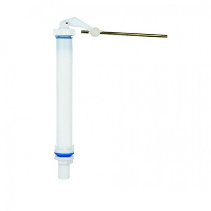

teachertza Δημοσ. 20 Οκτωβρίου 2019 Δημοσ. 20 Οκτωβρίου 2019 Καλησπέρα σας, μου έσπασε το φλοτέρ στο σπίτι. Αγόρασα ένα τέτοιο Έχω δύο ερωτήματα. Όπως είναι η λεκάνη που μαζεύει το νερό αυτό βιδώνει στο κάτω μέρος. Όπως φαίνεται απο την φωτογραφία έχει μία μπλέ τσιμούχα και ένα δαχτυλίδι άσπρο. Όπως είναι η δεξαμενή του νερού. Το μπλέ μπαίνει απο τη μέσα μεριά και το άσπρο απο την απέξω ενώ το παξιμάδι βιδώνει πάνω στο άσπρο ή μήπως πρέπει το μπλέ να μπεί μαζί με το άσπρο απο μέσα? Ξέρετε? Το δεύτερο είναι οτι νομίζω οτι κάνει λίγο θόρυβο. Υπάρχει τρόπος να ρυθμιστεί η ροή του νερού κάπως σε αυτό το σύστημα? Ευχαριστώ.

troi.g Δημοσ. 20 Οκτωβρίου 2019 Δημοσ. 20 Οκτωβρίου 2019 3 ώρες πριν, teachertza είπε Καλησπέρα σας, μου έσπασε το φλοτέρ στο σπίτι. Αγόρασα ένα τέτοιο Έχω δύο ερωτήματα. Όπως είναι η λεκάνη που μαζεύει το νερό αυτό βιδώνει στο κάτω μέρος. Όπως φαίνεται απο την φωτογραφία έχει μία μπλέ τσιμούχα και ένα δαχτυλίδι άσπρο. Όπως είναι η δεξαμενή του νερού. Το μπλέ μπαίνει απο τη μέσα μεριά και το άσπρο απο την απέξω ενώ το παξιμάδι βιδώνει πάνω στο άσπρο ή μήπως πρέπει το μπλέ να μπεί μαζί με το άσπρο απο μέσα? Ξέρετε? Το δεύτερο είναι οτι νομίζω οτι κάνει λίγο θόρυβο. Υπάρχει τρόπος να ρυθμιστεί η ροή του νερού κάπως σε αυτό το σύστημα? Ευχαριστώ. Το μπλε λάστιχο μπαίνει μέσα στο καζανάκι, και ύστερα από κάτω βάζεις την πλαστική ροδέλα και σφίγγεις με το παξιμάδι. Τη ροή μπορείς να την ελέγξεις με το διακόπτη του νερού που τροφοδοτεί το καζανάκι. 1

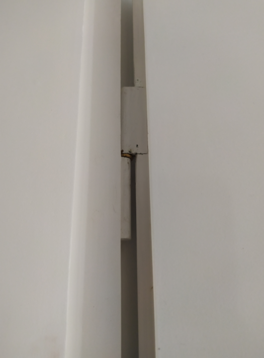

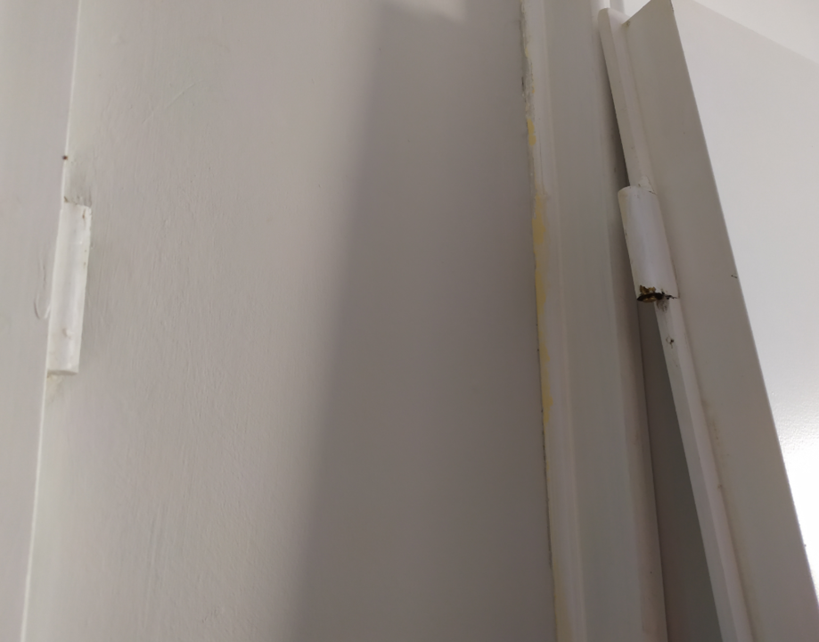

panos4tw Δημοσ. 20 Οκτωβρίου 2019 Δημοσ. 20 Οκτωβρίου 2019 6 ώρες πριν, panos4tw είπε ΕΒγαλα την πορτα για να διευκολυνει στο βαψιμο και οταν πηγα να την ξαναβαλω, ειδα οτι ο πιο πανω απο τους 3 μεντεσεδες που εχει, δεν εχει αρσενικο σιδερακι να προεξεχει στην κασα ωστε να κουμπωσει το θηλυκο της πορτας. Αντιθετα ειχε μια μικρη ροδελα/αποσταση στην κατω μερια του μεντεσε της πορτας ο οποιος καπου επεσε και χαθηκε~~ Ακομα και το θυληκο της πορτας ειναι "γεματο" με ενα μικρο σιδερακι να προεξεχει ελαχιστα οπως φαινεται στη φωτο. Οι αλλοι 2 μεντεσεδες ειναι κανονικοι ενω και οι αλλες πορτες του σσδαιτιου φαινεται να εχουν 3/3 κλασσικους μεντεσεδες. Το προβλημα ειναι οτι με μονο 2 μεντεσεδες η πορτα "γερνει" και κλεινει.Τι μπορω να κανω με αυτη?: Βαζω αλλη 1 φωτογραφια οπως δουλεβε πριν τη βγαλω μπας και βοηθησει...πως ειναι δυνατον να δουλευει ετσι με τον αποστατη πρακτικα στον αερα? Να αλλαξω μεντεσε δεν ξερω αν/πως γινεται, ο μεντεσες φαινεται να ειναι ενσωματωμενος στην πορτα~~
papoys1 Δημοσ. 20 Οκτωβρίου 2019 Δημοσ. 20 Οκτωβρίου 2019 13 λεπτά πριν, panos4tw είπε Βαζω αλλη 1 φωτογραφια οπως δουλεβε πριν τη βγαλω μπας και βοηθησει...πως ειναι δυνατον να δουλευει ετσι με τον αποστατη πρακτικα στον αερα? Να αλλαξω μεντεσε δεν ξερω αν/πως γινεται, ο μεντεσες φαινεται να ειναι ενσωματωμενος στην πορτα~~ Αυτοί οι παλιοί μεντεσέδες δεν έχουν αρσενικό και θηλυκό. Έχουν έναν πύρο ο οποίος όταν βγάλουμε την πόρτα μπορεί να μείνει στο κομμάτι της κάσας ή στο άλλο της πόρτας.Ενδεχομένως την προηγούμενη φορά έμεινε στην πόρτα κάπου έπεσε και χάθηκε. Δες μήπως ήταν μικρός και έχει μπει μέσα στο κομμάτι της κάσας ή της πόρτας.Αν και τα δύο εσωτερικά είναι άδεια για αλλαγή δεν παίζει γιατί πρέπει να ξύσεις το χρώμα να βρεις τις βίδες και ανοίγεις χοντρή δουλειά.Αν δεν βρεις ένα κομμάτι σίδερο στην ίδια διάσταση με τους άλλους δύο πύρους αγόρασε ένα μεντεσέ ίδιο βγάλε τον πύρο και βάλτον εκεί που λείπει.😊
