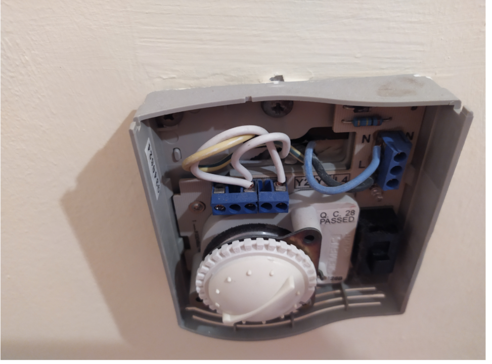

panos4tw Δημοσ. 12 Οκτωβρίου 2019 Δημοσ. 12 Οκτωβρίου 2019 (επεξεργασμένο) Θελω να αφαιρεσω εντελως τον θερμοστατη του καλοριφερ καθως δεν προκειται να το χρησιμοποιησω και ειναι ασχημος/κιτρινισμενος. Αυτο που δεν γνωριζω ειναι το πως να αφησω τα καλωδια μετα την αποσυνδεση ωστε να μην παρει μπρος κατα λαθος οταν ξανα-ενεργοποιηθει o καυστηρας σε λιγες ημερες , ειναι αυτονομη θερμανση με κεντρικο καυστηρα. Αν απλα μονωσω το καθενα ξεχωριστα, υπαρχει περιπτωση να παρει μπρος?:O Επεξ/σία 12 Οκτωβρίου 2019 από panos4tw

Alejandro Δημοσ. 12 Οκτωβρίου 2019 Δημοσ. 12 Οκτωβρίου 2019 (επεξεργασμένο) 8 λεπτά πριν, panos4tw είπε Θελω να αφαιρεσω εντελως τον θερμοστατη του καλοριφερ καθως δεν προκειται να το χρησιμοποιησω και ειναι ασχημος/κιτρινισμενος. Αυτο που δεν γνωριζω ειναι το πως να αφησω τα καλωδια μετα την αποσυνδεση ωστε να μην παρει μπρος κατα λαθος οταν ξανα-ενεργοποιηθει o καυστηρας σε λιγες ημερες , ειναι αυτονομη θερμανση με κεντρικο καυστηρα. Αν απλα μονωσω το καθενα ξεχωριστα, υπαρχει περιπτωση να παρει μπρος?:O Αν τα μονώσεις χωριστά, σίγουρα δεν θα πάρει μπρος γιατί δεν θα παίρνει ρεύμα. Βέβαια αν τον χρησιμοποιείς και για ζεστό νερό, ούτε τέτοιο δεν θα έχεις. Επεξ/σία 12 Οκτωβρίου 2019 από Alejandro 1
panos4tw Δημοσ. 12 Οκτωβρίου 2019 Δημοσ. 12 Οκτωβρίου 2019 (επεξεργασμένο) 8 ώρες πριν, Alejandro είπε Αν τα μονώσεις χωριστά, σίγουρα δεν θα πάρει μπρος γιατί δεν θα παίρνει ρεύμα. Βέβαια αν τον χρησιμοποιείς και για ζεστό νερό, ούτε τέτοιο δεν θα έχεις. Ευχαριστω, υπαρχει κεντρικο boiler (και αυτο με ανεξαρτητη αυτονομη μετρηση) για ζεστο νερο το οποιο δουλευει ακομα και οταν ο θερμοστατης ειναι κλειστος, ακομα και οταν δεν εχει ρευμα το σπιτι...ελπιζω να μην το επηρεασει ο θερμοστατης....? υ.Γ. Το αφαιρεσα τελικα και το boiler φαινεται να δουλευει κανονικα~ Επεξ/σία 12 Οκτωβρίου 2019 από panos4tw 1
