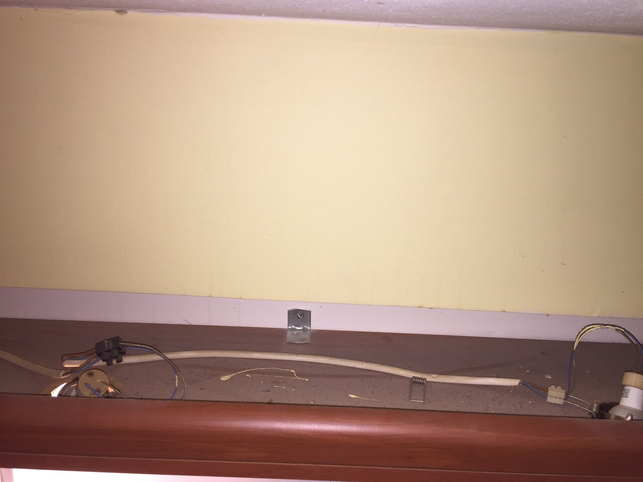

OrgasmicGr Δημοσ. 10 Οκτωβρίου 2019 Δημοσ. 10 Οκτωβρίου 2019 Καλησπέρα παιδιά, έχω ένα ηλεκτρολογικό πρόβλημα και θα ήθελα την βοήθεια σας. Εχω δυο σποτάκια πάνω από τον νεροχύτη της κουζίνας στα οποία εβαλα λάμπες led (νομίζω δηλαδή, δείτε και τις φωτο). Στις φωτο θα δείτε την συνδεσμολογία. Το πρόβλημα είναι ότι Μόλις ανοίγω τον διακόπτη, σβήνει πρώτα η δεξιά λάμπα, αυτή που είναι πιο μακριά από την παροχή, και μετά σβήνει και η δεύτερη λάμπα. Παλιότερα, μόλις ανοιγόκλεινα τον διακόπτη, άναβαν και οι δύο και μετά έσβηναν με τον τρόπο που σας ανέφερα. Τι λέτε; Η συνδεσμολογία... Ουσιαστικά είναι σε σειρά. Αυτό είναι το λάθος;
cthulhucarbide Δημοσ. 10 Οκτωβρίου 2019 Δημοσ. 10 Οκτωβρίου 2019 Δεν κατάλαβα τι γινότανε παλιότερα αλλά η συνδεσμολογία είναι τέρμα λάθος (εκτός αν οι λάμπες σου είναι 110 volt όπως στην αμερική) Άλλαξε την συνδεσμολογία και βάλτες παράλληλα για αρχή
DrLo Δημοσ. 10 Οκτωβρίου 2019 Δημοσ. 10 Οκτωβρίου 2019 (επεξεργασμένο) 1 ώρα πριν, cthulhucarbide είπε Δεν κατάλαβα τι γινότανε παλιότερα αλλά η συνδεσμολογία είναι τέρμα λάθος (εκτός αν οι λάμπες σου είναι 110 volt όπως στην αμερική) Άλλαξε την συνδεσμολογία και βάλτες παράλληλα για αρχή Παράλληλα είναι. Που βλέπεις κάτι άλλο; 1 ώρα πριν, OrgasmicGr είπε Ουσιαστικά είναι σε σειρά. Αυτό είναι το λάθος; To να είναι σε σειρά φυσικά και είναι λάθος, αλλά είναι άλλο το "σε σειρά" αν θες ότι το καλώδιο πάει πρώρα στη μία και μετά από εκεί φευγει καλώδιο για την άλλη και άλλο αυτό που λέμε "σε σειρά" ηλεκτρολογικά. η δεξιά σύνδεση είναι λίγο θολή στη φώτο αλλά εμένα σωστά μου φαίνονται να είναι συνδεδεμένες παράλληλα. και σε εκεινη τη κλέμα καφε-με-καφέ και μπλε-με-μπλε δεν ενωνονται? ΥΓ και εγώ δε πολυ κατάλαβα από τη περιγραφή τι ακριβώς γίνεται. Εννοείς ότι η μία λάμπα αργεί να σβήσει για κάποιο λόγο ; Επεξ/σία 10 Οκτωβρίου 2019 από DrLo
cthulhucarbide Δημοσ. 10 Οκτωβρίου 2019 Δημοσ. 10 Οκτωβρίου 2019 33 λεπτά πριν, DrLo είπε Παράλληλα είναι. Που βλέπεις κάτι άλλο; Δεν πολυκοίταξα την εικόνα γιατί λόγω ανάλυσης/ποιότητας βαρέθηκα να βγάλω τα μάτια μου. Απλά βασίστηκα σε αυτό που είπε. Κάτι που θα ταίριαζε με την περιγραφή του προβλήματος, λόγω λίγων βολτ δεν μπορούν να μείνουν αναμμένες οι λάμπες
