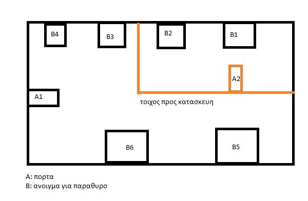

parmenidis Δημοσ. 5 Οκτωβρίου 2019 Δημοσ. 5 Οκτωβρίου 2019 1. Εχω μια σιδερενια πορτα, τι υλικο θα μπορουσα να της προσθεσω για θερμομονωση; 2. Ενα διαμερισμα δεν εχει πορτες και παραθυρα, οποτε ειναι εκτεθειμενο σε κρυο. Μεσα σε αυτο θελω να κανω ενα δωματιο. Τι υλικο να χρησιμοποιησω για τον τοιχο? Τουβλα, αλφα block κατι αλλο? Σκεφτομουν και για γυψοσανιδα, αλλα ενω εχει θερμομονωση, δε νομιζω οτι προσφερει ασφαλεια. 3. Υπαρχει καποιος φθηνος τροπος να κλεισω/μονωσω καποια παραθυρα χωρις να τα χτισω;
parmenidis Δημοσ. 6 Οκτωβρίου 2019 Δημοσ. 6 Οκτωβρίου 2019 (επεξεργασμένο) 1 ώρα πριν, divo είπε 1. Τιποτα. Εκτος αν τη 'χτίσεις' με ταπλαδες και μονοση μεσα εξω. 2. Δεν βοηθαει αυτο που λες. 3 σιδεριες ναυλον χοντρο και φελιζολ. Για προχειρα κλεισιμο Γενικα θα σου ελεγα οτι για ασφαλεια θες πορτες και παραθυρα. για αυτα κοιτα στο FB για τιποτα μεταχυρισμενο μια και θα ειναι προχειρο ή κανε κατασκευη με στρατζαριστο και μασιφακια αν πιανουν τα χερια σου. Αν το σπιτι ειναι καινουργιο και αβαφτο εξωτερικά τουλαχιστον θα θελεις βαψιμο, διαφορετικα οι βροχες καιγενικα η υγρασια θα μπαινουν στο σοβα και δεν θα ζεσταινει με τιποτα. ολα αυτα τα υλικα σοβας τσιμεντα ειναι υδρόφιλα και σαν σφουγγαρι. Καταρχην σε ευχαριστω για την απαντηση. Ας παμε στο θεμα της κατασκευης του τοιχου μεσα στο κενο διαμερισμα. Το κτιριο ειναι 15-20 χρονια. Ειναι 50 τ.μ., χωρις τοιχους, εχει μια σιδερενια πορτα την Α1(βλεπε εικονα), καγκελα στα ανοιγματα για τα παραθυρα Α: πορτα Β: ανοιγμα για παραθυρο Εξωτερικα ειναι βαμμενο κι εχει απο πανω οροφο, οποτε δεν ειναι τρομερα εκτεθειμενο. Εσωτερικα ειναι σοβατισμενο απλα. το ερωτημα μου ειναι τι υλικο να χρησιμοποιησω για την κατασκευη του τοιχου, ουτως ωστε να εχει και θερμομονωση αλλα και ασφαλεια. Θα βαλω και 2 παραθυρα Β1, Β2. εχω δει καποια απο το leroy merlin https://www.leroymerlin.gr/gr/portes-parathura-skales/parathura/balkonoportes-kai-parathura/parathuro-apo-pvc-p135xu135-cm-62188476/ στα 200-250 το ενα. και μια πορτα την Α2, για την οποια δεν εχω αποφασισει ακομα το υλικο. Γενικοτερα προσπαθω να φτιαξω ενα δωματιο/εργαστηριο σε οσο το δυνατον πιο οικονομικο πλαισιο αλλα καλυπτοντας τις βασικες προυποθεσεις. https://imgur.com/JPUeXrL Επεξ/σία 6 Οκτωβρίου 2019 από parmenidis
papoys1 Δημοσ. 6 Οκτωβρίου 2019 Δημοσ. 6 Οκτωβρίου 2019 10 ώρες πριν, parmenidis είπε Καταρχην σε ευχαριστω για την απαντηση. Ας παμε στο θεμα της κατασκευης του τοιχου μεσα στο κενο διαμερισμα. Το κτιριο ειναι 15-20 χρονια. Ειναι 50 τ.μ., χωρις τοιχους, εχει μια σιδερενια πορτα την Α1(βλεπε εικονα), καγκελα στα ανοιγματα για τα παραθυρα Α: πορτα Β: ανοιγμα για παραθυρο Εξωτερικα ειναι βαμμενο κι εχει απο πανω οροφο, οποτε δεν ειναι τρομερα εκτεθειμενο. Εσωτερικα ειναι σοβατισμενο απλα. το ερωτημα μου ειναι τι υλικο να χρησιμοποιησω για την κατασκευη του τοιχου, ουτως ωστε να εχει και θερμομονωση αλλα και ασφαλεια. Θα βαλω και 2 παραθυρα Β1, Β2. εχω δει καποια απο το leroy merlin https://www.leroymerlin.gr/gr/portes-parathura-skales/parathura/balkonoportes-kai-parathura/parathuro-apo-pvc-p135xu135-cm-62188476/ στα 200-250 το ενα. και μια πορτα την Α2, για την οποια δεν εχω αποφασισει ακομα το υλικο. Γενικοτερα προσπαθω να φτιαξω ενα δωματιο/εργαστηριο σε οσο το δυνατον πιο οικονομικο πλαισιο αλλα καλυπτοντας τις βασικες προυποθεσεις. https://imgur.com/JPUeXrL Τα συγκεκριμένα παράθυρα από leroy πολύ καλά και σε πολύ καλή τιμή. Έχω πάρει και έχω τοποθετήσει μόνος σε μία κρεβατοκάμαρα.Βέβαια πήρα μαζί και ρολό αλουμινίου μαζί με σίτα.Πολύ πιο τίμια θα έλεγα σε θέμα μόνωσης από αλουμινίου.Βέβαια υστερούν σε εμφάνιση αλλά τη δουλειά τους την κάνουν. Καλοκαίρι και συνήθως μέχρι τέλος Αυγούστου τα βάζει πάντα σε προσφορά -20%.Τώρα μάλλον θα τα πληρώσεις λίγο παραπάνω. Για τοίχο και εγώ θα πρότεινα ytong όπως είπε ο divo.Λίγο ακριβότερα από γυψοσανίδα αλλά πιο γερά σαν κατασκευή και καλίτερη μόνωση. Μία άλλη καλή λύση είναι είναι και το πανελ πολυουρεθάνης τοίχου το οποίο όμως και αυτό κόβει αρκετά χρήμα με 16 ευρώ το τετραγωνικό. Για τα υπόλοιπα ανοίγματα δεν ξέρω πόσο σε επηρεάζει η εμφάνιση και επειδή το πολυκαρβονικό είναι ακριβό, σαν ιδέα δεν θα σε κάλυπτε ένα τελάρο από καδρόνι η σανίδι στο οποίο θα στερέωνες διπλό νάυλον;;;;;;; 1
