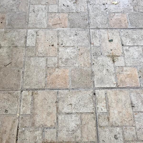

TheGrisGrisMan Δημοσ. 3 Οκτωβρίου 2019 Δημοσ. 3 Οκτωβρίου 2019 (επεξεργασμένο) Καλημέρα σε ολους/ες! Εχει κανείς υπόψιν ποιος είναι ο καλύτερος τρόπος για μα καθαριστεί αυτό το πάτωμα ταράτσας; Τρίψιμο με κάποιο συγκεκριμένο υλικό; Επίσης, κάποια ιδέα με το τι υλικό να περάσω τους αρμούς για να αποφύγω υγρασία στο αποκάτω διαμερισμα; Σας ευχαριστω Επεξ/σία 3 Οκτωβρίου 2019 από TheGrisGrisMan
jackess Δημοσ. 3 Οκτωβρίου 2019 Δημοσ. 3 Οκτωβρίου 2019 35 λεπτά πριν, TheGrisGrisMan είπε Καλημέρα σε ολους/ες! Εχει κανείς υπόψιν ποιος είναι ο καλύτερος τρόπος για μα καθαριστεί αυτό το πάτωμα ταράτσας; Τρίψιμο με κάποιο συγκεκριμένο υλικό; Επίσης, κάποια ιδέα με το τι υλικό να περάσω τους αρμούς για να αποφύγω υγρασία στο αποκάτω διαμερισμα; Σας ευχαριστω powerwashing/soda blasting 1
ParhsG Δημοσ. 3 Οκτωβρίου 2019 Δημοσ. 3 Οκτωβρίου 2019 1 ώρα πριν, TheGrisGrisMan είπε Καλημέρα σε ολους/ες! Εχει κανείς υπόψιν ποιος είναι ο καλύτερος τρόπος για μα καθαριστεί αυτό το πάτωμα ταράτσας; Τρίψιμο με κάποιο συγκεκριμένο υλικό; Επίσης, κάποια ιδέα με το τι υλικό να περάσω τους αρμούς για να αποφύγω υγρασία στο αποκάτω διαμερισμα; Σας ευχαριστω Θεωρητικά το πλακάκι δεν προσφέρει υγρομονωση απο μονο του.. Για καθαρισμο με πλυστικό αλλα δε ξέρω αν θα γινει ζημια σε αρμούς 2
paylidis Δημοσ. 3 Οκτωβρίου 2019 Δημοσ. 3 Οκτωβρίου 2019 2 ώρες πριν, TheGrisGrisMan είπε Καλημέρα σε ολους/ες! Εχει κανείς υπόψιν ποιος είναι ο καλύτερος τρόπος για μα καθαριστεί αυτό το πάτωμα ταράτσας; Τρίψιμο με κάποιο συγκεκριμένο υλικό; Επίσης, κάποια ιδέα με το τι υλικό να περάσω τους αρμούς για να αποφύγω υγρασία στο αποκάτω διαμερισμα; Σας ευχαριστω Πρώτα σκούπισμα ένα ελαφρύ βρεξίματα-ξέπλυμα να φύγουν τα χοντρά. Έπειτα Durostick καθαριστικο το οποίο θα το αφησεισ κανένα δεκάλεπτο να δράσει και κάνει θαύματα. Και τέλος καλό ξέβγαλμα με πίεση (εάν έχεις κανένα πλυστικο ακόμα καλύτερα) 1

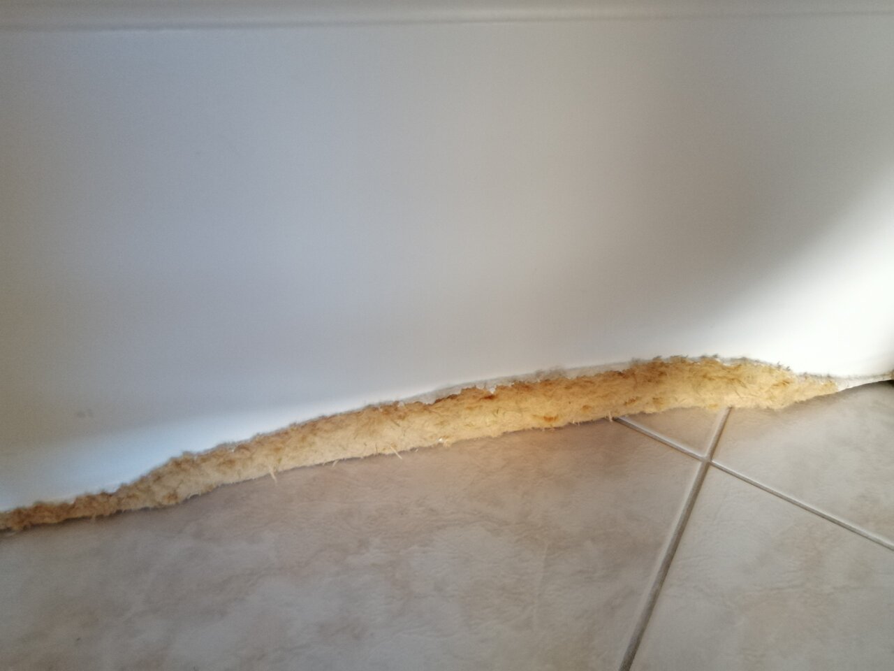

haris_216 Δημοσ. 3 Οκτωβρίου 2019 Δημοσ. 3 Οκτωβρίου 2019 Ας κάνω κι εγώ την ερωτησούλα μου, αφού δεν βρήκα κάτι σχετικό στην μέχρι τώρα εξέλιξη του νήματος. Εσωτερική πόρτα σε διαμέρισμα. Εργολαβική. Δηλαδή η συνήθης ψεύτικη, "χαρτονένια" (mdf). Το κάτω μέρος έχει βραχεί και φουσκώσει, όπως φαίνεται στην φωτογραφία. Αυτό έχει γίνει εδώ και καιρό. Υπάρχει κάποια πρόταση για το τι μπορώ να κάνω έτσι ώστε να έρθει στα "ίσα της"; Αν υποθέσουμε ότι "τρώω" αυτό το "φούσκωμα" μετά τι κάνω; Στοκάρισμα; Βάψιμο; All the above? Ίσως και να μην αξίζει οικονομικά τον κόπο, αφού έχω δει (πχ σε Leroy) ότι τέτοιες πόρτες της "πυρκαγιάς" δεν είναι ιδιαίτερα ακριβές, αλλά το θέμα μου είναι αν θα βρω ίδιες διαστάσεις (ίσως), το ίδιο διακοσμητικό μοτίβο (υπάρχουν άλλες δύο διπλανές και θα ήταν "παραφωνία" μία διαφορετική) αλλά και τους μεντεσέδες στα ίδια σημεία για να μην μπαίνω σε αλλαγή κάσας ή σε άλλα κοψίματα στην παρούσα
DrLo Δημοσ. 3 Οκτωβρίου 2019 Δημοσ. 3 Οκτωβρίου 2019 (επεξεργασμένο) 1 ώρα πριν, haris_216 είπε Ας κάνω κι εγώ την ερωτησούλα μου, αφού δεν βρήκα κάτι σχετικό στην μέχρι τώρα εξέλιξη του νήματος. Εσωτερική πόρτα σε διαμέρισμα. Εργολαβική. Δηλαδή η συνήθης ψεύτικη, "χαρτονένια" (mdf). Το κάτω μέρος έχει βραχεί και φουσκώσει, όπως φαίνεται στην φωτογραφία. Αυτό έχει γίνει εδώ και καιρό. Υπάρχει κάποια πρόταση για το τι μπορώ να κάνω έτσι ώστε να έρθει στα "ίσα της"; Αν υποθέσουμε ότι "τρώω" αυτό το "φούσκωμα" μετά τι κάνω; Στοκάρισμα; Βάψιμο; All the above? Ίσως και να μην αξίζει οικονομικά τον κόπο, αφού έχω δει (πχ σε Leroy) ότι τέτοιες πόρτες της "πυρκαγιάς" δεν είναι ιδιαίτερα ακριβές, αλλά το θέμα μου είναι αν θα βρω ίδιες διαστάσεις (ίσως), το ίδιο διακοσμητικό μοτίβο (υπάρχουν άλλες δύο διπλανές και θα ήταν "παραφωνία" μία διαφορετική) αλλά και τους μεντεσέδες στα ίδια σημεία για να μην μπαίνω σε αλλαγή κάσας ή σε άλλα κοψίματα στην παρούσα Μια μια 1η ματιά, ΑΝ είναι να πετύχει κάτι, στη περίπτωση που "πιάνουν τα χέρια σου" και φυσικά έχεις και τα κατάλληλα εργαλεία - κόβεις τους κάτω ξερωγω Χ πόντους από τη πόρτα και βάζεις (κόλλημα/κάρφωμα) στη θέση του νέο κομμάτι στο ίδιο "προφιλ" με όλη τη πόρτα. - τριβιεις - στοκάρεις - βάφεις, και του περνάς και κάποιο υλικό για να μη τραβά νερά Το κατά πόσο θα πετύχεις εξαρτάται πόσο καλώς είσαι σε αυτά τα πράγματα. Αν δε το έχεις ξανακάνει δε θα βγει καλό. ... αλλά αυτό υπό την προυπόθεση ότι εκεί που θα κόψεις θα είναι συμπαγές υλικό, αλλιώς δυκσολέυει αρκετά . Το να αλλάξεις πόρτα χωρίς να χρειαστεί αλλαγή κάσας θα πρέπει να βρεις ίδια ακριβώς (όχι απαραίτητα ευκολο) ή να στη φτιάξει κάποιος κατά παραγγελία (= ακριβό) Επεξ/σία 3 Οκτωβρίου 2019 από DrLo
haris_216 Δημοσ. 3 Οκτωβρίου 2019 Δημοσ. 3 Οκτωβρίου 2019 57 λεπτά πριν, DrLo είπε Μια μια 1η ματιά, ΑΝ είναι να πετύχει κάτι, στη περίπτωση που "πιάνουν τα χέρια σου" και φυσικά έχεις και τα κατάλληλα εργαλεία - κόβεις τους κάτω ξερωγω Χ πόντους από τη πόρτα και βάζεις (κόλλημα/κάρφωμα) στη θέση του νέο κομμάτι στο ίδιο "προφιλ" με όλη τη πόρτα. - τριβιεις - στοκάρεις - βάφεις, και του περνάς και κάποιο υλικό για να μη τραβά νερά Το κατά πόσο θα πετύχεις εξαρτάται πόσο καλώς είσαι σε αυτά τα πράγματα. Αν δε το έχεις ξανακάνει δε θα βγει καλό. ... αλλά αυτό υπό την προυπόθεση ότι εκεί που θα κόψεις θα είναι συμπαγές υλικό, αλλιώς δυκσολέυει αρκετά . Το να αλλάξεις πόρτα χωρίς να χρειαστεί αλλαγή κάσας θα πρέπει να βρεις ίδια ακριβώς (όχι απαραίτητα ευκολο) ή να στη φτιάξει κάποιος κατά παραγγελία (= ακριβό) Απ όσο μπορώ να ξέρω, από παλιά μου επαγγελματική ενασχόληση σαν πωλητής όμως, είναι ότι αυτές οι πόρτες είναι συνήθως ξύλινο πλαίσιο, μέσα κάποιο μονωτικό (από φελιζόλ μέχρι ότι άλλο) και κολλημένο επάνω το mdf φύλλο με το όποιο διακοσμητικό σχέδιο. Συνεπώς δεν θεωρώ (ίσως και να κάνω λάθος) ότι θα χρειαστεί κάποιο προφίλ από κάτω. Απλά σκέφτομαι κυρίως πως να "σουλουπώσω" το mdf.

DrLo Δημοσ. 3 Οκτωβρίου 2019 Δημοσ. 3 Οκτωβρίου 2019 (επεξεργασμένο) 49 λεπτά πριν, haris_216 είπε Απ όσο μπορώ να ξέρω, από παλιά μου επαγγελματική ενασχόληση σαν πωλητής όμως, είναι ότι αυτές οι πόρτες είναι συνήθως ξύλινο πλαίσιο, μέσα κάποιο μονωτικό (από φελιζόλ μέχρι ότι άλλο) και κολλημένο επάνω το mdf φύλλο με το όποιο διακοσμητικό σχέδιο. Συνεπώς δεν θεωρώ (ίσως και να κάνω λάθος) ότι θα χρειαστεί κάποιο προφίλ από κάτω. Απλά σκέφτομαι κυρίως πως να "σουλουπώσω" το mdf. ναι, συνήθως ειναι έτσι. και έτσι να είναι βέβαια, θερητικά πορείς να το κόψεις στο ύψος που θες και να προσθέσεις ένα ακόμα "νευρο" στο πλαίσιο σε εκεινο το σημείο και να συνεχίσεις πιο κάτω με άλλω πλαίσιο. Οι πιο παλιές απλά δεν ειχαν τίποτα μέσα στο διάκενο (όπως είπες για μόνωση πχ) αλλά μάλλον το κατ΄πόσο αξίζει τον κόπο ή μπορείς να το κάνεις μόνος σου είναι ερώτημα Επεξ/σία 3 Οκτωβρίου 2019 από DrLo
Jiakometi Δημοσ. 3 Οκτωβρίου 2019 Δημοσ. 3 Οκτωβρίου 2019 3 ώρες πριν, haris_216 είπε Ας κάνω κι εγώ την ερωτησούλα μου, αφού δεν βρήκα κάτι σχετικό στην μέχρι τώρα εξέλιξη του νήματος. Εσωτερική πόρτα σε διαμέρισμα. Εργολαβική. Δηλαδή η συνήθης ψεύτικη, "χαρτονένια" (mdf). Το κάτω μέρος έχει βραχεί και φουσκώσει, όπως φαίνεται στην φωτογραφία. Αυτό έχει γίνει εδώ και καιρό. Υπάρχει κάποια πρόταση για το τι μπορώ να κάνω έτσι ώστε να έρθει στα "ίσα της"; Αν υποθέσουμε ότι "τρώω" αυτό το "φούσκωμα" μετά τι κάνω; Στοκάρισμα; Βάψιμο; All the above? Ίσως και να μην αξίζει οικονομικά τον κόπο, αφού έχω δει (πχ σε Leroy) ότι τέτοιες πόρτες της "πυρκαγιάς" δεν είναι ιδιαίτερα ακριβές, αλλά το θέμα μου είναι αν θα βρω ίδιες διαστάσεις (ίσως), το ίδιο διακοσμητικό μοτίβο (υπάρχουν άλλες δύο διπλανές και θα ήταν "παραφωνία" μία διαφορετική) αλλά και τους μεντεσέδες στα ίδια σημεία για να μην μπαίνω σε αλλαγή κάσας ή σε άλλα κοψίματα στην παρούσα Θα βάλεις κάτι τέτοιο στην κατάλληλη διάσταση, θα το κολλήσεις με κ’ολλα κατασκευών, και είσαι οκ. Σε μόνο 15 λεπτά. Παρόμοια προφίλ θα βρεις και σε αλουμίνιο αν προτιμάς.
