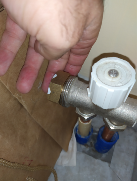

panos4tw Δημοσ. 28 Σεπτεμβρίου 2019 Δημοσ. 28 Σεπτεμβρίου 2019 Εχω διακοπτες Pintossi στα καλοριφερ και θελω να αφαιρεσω καποια απο τα σωματα, μιας και ουτως ή αλλως δεν τα χρησιμοποιω. Το θεμα ειναι οτι καποιοι διακοπτες, ακομα και οταν ειναι κλειστοι, σταζουν με τα σωματα αφαιρεμενα. Ρωτησα σε μεγαλο καταστημα με υδραυλικα και απ' οτι φαινεται τα Pintossi χρησιμοποιουν καποια ειδικο μεγεθος αφου ουτε 1'' ουτε 1 και 1/4'' ιντσα θηλυκες ταπες ταιριαζουν, η πρωτη που βλεπεται στη φωτο ειναι πολυ μικρη και η δευτερη πολυ μεγαλη. Να αλλαξω διακοπτη με νερο στο κυκλωμα πλεον ακομα πιο δυσκολο.... Καμια ιδεα;
hp8 Δημοσ. 28 Σεπτεμβρίου 2019 Δημοσ. 28 Σεπτεμβρίου 2019 (επεξεργασμένο) 1 ώρα πριν, panos4tw είπε χρησιμοποιουν καποια ειδικο μεγεθος αφου ουτε 1'' ουτε 1 και 1/4'' ιντσα θηλυκες ταπες ταιριαζουν, η πρωτη που βλεπεται στη φωτο ειναι πολυ μικρη και η δευτερη πολυ μεγαλη. Να αλλαξω διακοπτη με νερο στο κυκλωμα πλεον ακομα πιο δυσκολο.... Καμια ιδεα; όντως Αν θυμάμαι καλά είναι κάτι ενδιάμεσο 1&1/4 και 1&1/2 και δεν υπάρχουν τάπες Η αλλάζεις διακόπτη με νορμάλ κοινά σπειρώματα η σε κάποιο τόρνο να φτιάξεις 2-3 για να έχεις Το νερό αν κλείσεις τις παροχές - επιστροφές του κάθε σώματος φυγει ότι έχει μείνει μέσα και έχεις έτοιμο τον διακόπτη δεν είναι μεγάλο πρόβλημα Μιλα και με αυτόν εδώ που τους έχει Επεξ/σία 28 Σεπτεμβρίου 2019 από hp8 1

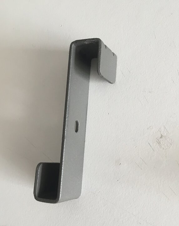

cthulhucarbide Δημοσ. 28 Σεπτεμβρίου 2019 Δημοσ. 28 Σεπτεμβρίου 2019 (επεξεργασμένο) Έχω δύο τέτοια γατζάκια που τα είχα πάρει από το ικεα, μήκους περίπου 6 cm. Spoiler Θέλω άλλα δύο ολόιδια. Πήγα από εκεί αλλά δεν τα βρήκα, και με μια γρήγορη αναζήτηση στο γκουγκλ δεν βρέθηκαν τα συγκεκριμένα. Ξέρει μήπως κάποιος πως λέγονται ή αν έχει λινκ από τα συγκεκριμένα ώστε να ξαναπάω και να ξέρω τι να ζητήσω? Υπάρχει πιθανότητα να τα είχα πάρει μαζί με μια βιβλιοθήκη στην οποία κουμπώνανε Επεξ/σία 28 Σεπτεμβρίου 2019 από cthulhucarbide
zio10 Δημοσ. 28 Σεπτεμβρίου 2019 Δημοσ. 28 Σεπτεμβρίου 2019 1 ώρα πριν, cthulhucarbide είπε Έχω δύο τέτοια γατζάκια που τα είχα πάρει από το ικεα, μήκους περίπου 6 cm. Απόκρυψη περιεχομένων Θέλω άλλα δύο ολόιδια. Πήγα από εκεί αλλά δεν τα βρήκα, και με μια γρήγορη αναζήτηση στο γκουγκλ δεν βρέθηκαν τα συγκεκριμένα. Ξέρει μήπως κάποιος πως λέγονται ή αν έχει λινκ από τα συγκεκριμένα ώστε να ξαναπάω και να ξέρω τι να ζητήσω? Υπάρχει πιθανότητα να τα είχα πάρει μαζί με μια βιβλιοθήκη στην οποία κουμπώνανε Αυτά μοιάζουν με κρεμάστρες πόρτας. Έχουν διάφορα μαγαζιά και τα jumbo έχουν αλλά δεν ξέρω αν είναι ακριβώς ίδια. 1

troi.g Δημοσ. 29 Σεπτεμβρίου 2019 Δημοσ. 29 Σεπτεμβρίου 2019 13 ώρες πριν, panos4tw είπε Εχω διακοπτες Pintossi στα καλοριφερ και θελω να αφαιρεσω καποια απο τα σωματα, μιας και ουτως ή αλλως δεν τα χρησιμοποιω. Το θεμα ειναι οτι καποιοι διακοπτες, ακομα και οταν ειναι κλειστοι, σταζουν με τα σωματα αφαιρεμενα. Ρωτησα σε μεγαλο καταστημα με υδραυλικα και απ' οτι φαινεται τα Pintossi χρησιμοποιουν καποια ειδικο μεγεθος αφου ουτε 1'' ουτε 1 και 1/4'' ιντσα θηλυκες ταπες ταιριαζουν, η πρωτη που βλεπεται στη φωτο ειναι πολυ μικρη και η δευτερη πολυ μεγαλη. Να αλλαξω διακοπτη με νερο στο κυκλωμα πλεον ακομα πιο δυσκολο.... Καμια ιδεα; Θα κλείσεις τους διακόπτες του καλοριφέρ στο κολλεκτερ, και αφού σιγουρεψεις ότι δεν τρέχει νερό , θα λύσεις τον διακόπτη , και θα βιδωσεις με τα ίδια ρακόρ το tester. Πάρε ένα για δοκιμή, αν και είμαι σχεδόν βέβαιος ότι βιδωνουν στα ίδια ρακόρ. http://cherbros.gr/el/p/510/tester-δοκιμαστικό-δικτύου 2
panos4tw Δημοσ. 29 Σεπτεμβρίου 2019 Δημοσ. 29 Σεπτεμβρίου 2019 11 λεπτά πριν, troi.g είπε Θα κλείσεις τους διακόπτες του καλοριφέρ στο κολλεκτερ, και αφού σιγουρεψεις ότι δεν τρέχει νερό , θα λύσεις τον διακόπτη , και θα βιδωσεις με τα ίδια ρακόρ το tester. Πάρε ένα για δοκιμή, αν και είμαι σχεδόν βέβαιος ότι βιδωνουν στα ίδια ρακόρ. http://cherbros.gr/el/p/510/tester-δοκιμαστικό-δικτύου Φανταζομαι το κολλεκτερ βρισκεται στο κουτι εξω απο τια διαμερισμα και οχι κατω στον κεντρικο καυστηρα ε; (ειναι αυτονοιμη η θερμανη). Το τεστερ τι να το κανω, να μην τρεχει νερο θελω, οχι να μετρησω κατι. Ή με αυτο μπορω να "τερματισω" το κυκλωμα;
cthulhucarbide Δημοσ. 29 Σεπτεμβρίου 2019 Δημοσ. 29 Σεπτεμβρίου 2019 7 ώρες πριν, panos4tw είπε Τα εχω κι εγω νομιζω σε λευκο, πλεον βρισκω αυτα εδω: https://www.ikea.gr/domatia/banio/axesouar-baniou/rages-kremastres-gia-petsetes/lillangen-kremastra-portas-2-tem-/10197671 Τα έχω και γω αυτά, και δυστυχώς είναι διαφορετικά σε διαστάσεις αλλά και σε κατασκευή

troi.g Δημοσ. 29 Σεπτεμβρίου 2019 Δημοσ. 29 Σεπτεμβρίου 2019 7 ώρες πριν, panos4tw είπε Φανταζομαι το κολλεκτερ βρισκεται στο κουτι εξω απο τια διαμερισμα και οχι κατω στον κεντρικο καυστηρα ε; (ειναι αυτονοιμη η θερμανη). Το τεστερ τι να το κανω, να μην τρεχει νερο θελω, οχι να μετρησω κατι. Ή με αυτο μπορω να "τερματισω" το κυκλωμα; Σωστά, οι σωλήνες είναι έξω από κάθε διαμέρισμα. Με αυτό δε μετράς κάτι , το βάζεις αντί του διακόπτη , και επιτρέπει στο νερό να κυκλοφορεί στα επόμενα σώματα , γιατί στο μονοσωληνιο εάν απλά ταπωσεις τις σωλήνες , δεν κλείνει κύκλωμα και όσα σώματα είναι σε αυτό το κύκλωμα δε δουλεύουν.
