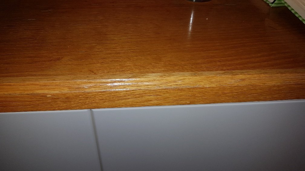

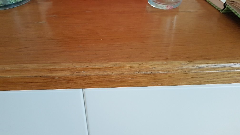

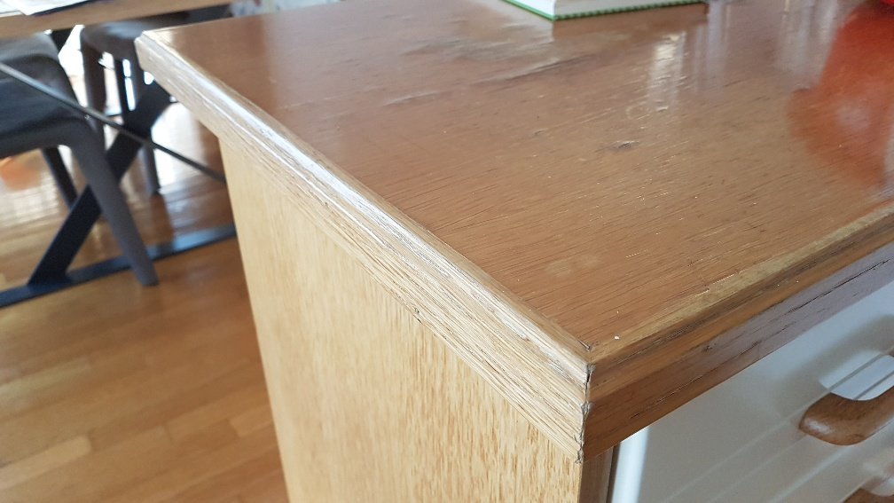

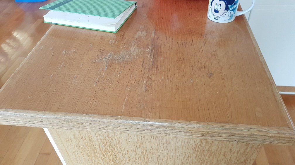

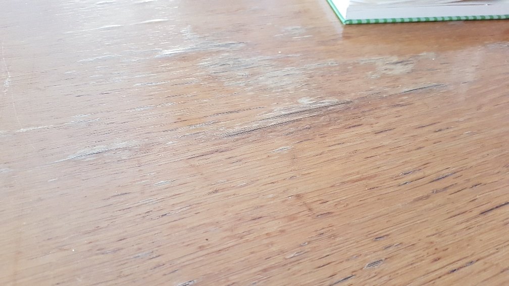

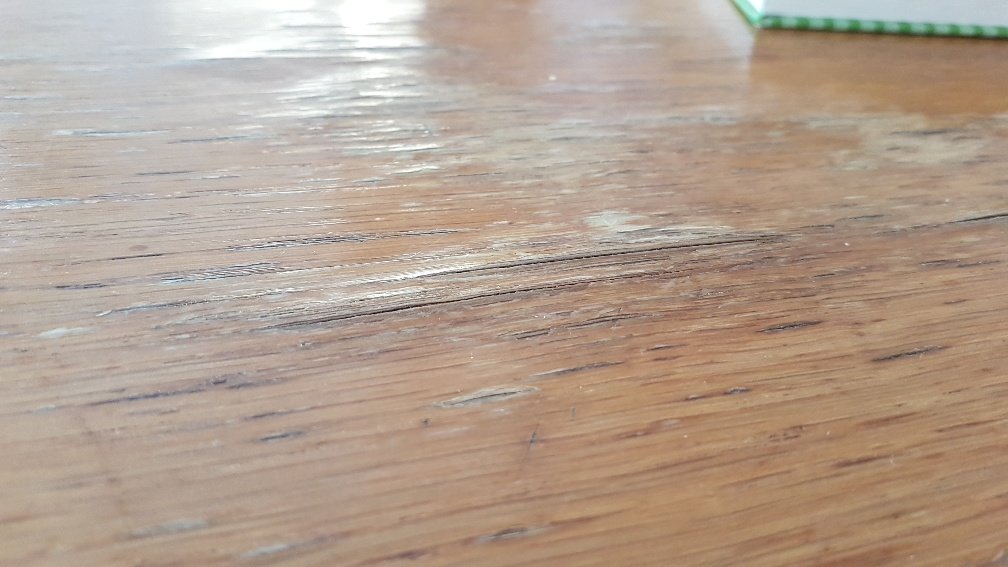

20181011_174610_resized_1.jpg.75ba00fcff3b0e5552ba78237a6b9fd9.jpg20181011_174553_resized_1.jpg.6a4502df39b8d9b6155605c729c15efe.jpg20181011_174543_resized_1.jpg.c705bb69c42ca0f89c0fa9fabacbdead.jpg20181011_174538_resized_1.jpg.dd98a467838b7191e9391e26760ec9b4.jpg20181011_174520_resized_1.jpg.097c6ea829041d430cf6de6e151ea6e0.jpg20181011_174517_resized_1.jpg.942e51e8527322e504ef2916f4d3095b.jpg
Η ιδέα είναι να μασκάρω περιμετρικά την επιφάνεια του καπλαμά όπως ξεχωρίζει απο το κάθετο φιλέτο, να τριφτεί, στοκαριστεί και να βαφτεί με κάτι τέτοιο (η πιο κοντινή απόχρωση μοιάζει να είναι το δρύς). Θα βαφτεί όλος ο πάγκος για να φαίνεται ομοιόμορφο.
Τι λέτε?

Φτηνοκατασκευή από μαραγκό να μην αγοράσει έτοιμο πάγκο. Νοβοπάν επενδυμένο με καπλαμά και βαμένο με λούστρο ο οποίος  με τον καιρό και τα νερά φούσκωσε - ξεφλούδισε διότι δεν έχει αντοχές σε νερά.
Άποψή μου δεν θα πετύχεις τίποτε με αυτό που λες.Η συγκεκριμένη ζημιά δεν καλύπτεται με χρώμα,πέραν των άλλων θα είναι και άσχημο το τελικό αποτέλεσμα.Με τη συγκατάθεση του ιδιοκτήτη αλλαγή με έναν κανονικό πάγκο επενδυμένο με μελαμίνη που αντέχει στα νερά και όχι καπλαμά που είναι αυτός.

Δεν έχω παρά να συμφωνήσω με τα λεγόμενα σου..
Θα αρχίσω την διαπραγμάτευση..όμως πέρα από το αισθητικό κομμάτι τί άλλο θα μπορούσα να επικαλεστώ για αντικατάσταση του;; Μικρόβια ισως;

Αφού είναι πάγκος κουζίνας που θα ακουμπήσουν πάνω σε αυτόν τρόφιμα ενδεχομένως γιατί σίγουρα δεν μπορεί να καθαριστεί - απολυμανθεί στην κατάσταση που είναι.
Εξάλλου δεν είναι δα και κανένα τρομερό κόστος.Όπως θα δεις και σε αυτό που ποστάρω ένας καλός πάγκος μήκους 2 μέτρων κοστίζει γύρω στα 50 ευρώ.Θα ομορφύνει η κουζίνα και ο χώρος τόσο για σένα όσο και για οποιονδήποτε μείνει μετά από σένα.
Σιγουρα οχι φτηνοκατασκευη, αυτο εχει και μασιφ ξυλεια στην ακρη. Το λαθος ειναι οτι δεν ασχοληθηκε κανεις να περασει τον παγκο βερνικι, καθως με τον καιρο και την συνηθισμενη χρηση υπαρχει φθορα και θελει ανανεωση, το βερνικι ειναι αυτο που κραταει τα νερα να μην μπουνε στον καπλαμα. Δεν νομιζω οτι ειναι θεμα τρυπησε και πηρε νερα απο κατω, απο πλαγια, ο καπλαμας σαν υλικο ειναι τοσο λεπτο οσο ενα χαρτονι, τιποτα δηλαδη.
Προσωπικα μου αρεσουν οι παγκοι απο το ΙΚΕΑ, φτηνοι, οχι παρα πολυ χοντροι και αρκετα ανθεκτικοι.

Αν δεν προχωρήσει η λύση του papoy που πιστεύω είναι η καλύτερη και πας σε πατέντα - φτηνή λύση μάλλον θα έκανα αυτό που σου είπα. Απλά δεν θα το πείραζα περιμετρικά γιατί μια χαρά μου φαίνεται.

Δυστυχώς αν τριψεις θα φανεί το μέσα και δεν διορθώνεται. Τα πεδία τα είπαν πολύ καλά πιο πριν . Με ολο το σεβασμο  προχειροδουλεια δεν είναι σε καμμία περίπτωση. Είναι το παλιό στυλ που σήμερα θα πληρώσεις αδρά να το κάνουν αν το ζητήσεις.  Απλά ίσως με το πέρασμα του χρόνου ξεθυμανε το βερνίκι ή δεν είχε περαστεί τόσο καλά και πέρασε νερό . Και πάλι τώρα πια Υπάρχουν άλλες λύσεις που τότε δεν υπήρχαν
Η λύση είναι ξήλωμα δυστυχώς.   Εφόσον είναι νοικιαρικο και δεν θα το πληρώσεις εσύ ,  να ξες μπορείς να βάλεις 4αρι πάγκο.  Αυτός έχει ποιότητες και ο καλύτερος είναι αυτός που έχει πράσινα νομίσματα στο εσωτερικό για την υγρασία , αλλά και ο απλος χωρίς αυτά που αν περαστεί Καλά γύρω γύρω σιλικόνη όπου κοπεί δεν θα έχει θέμα . Τιμή πρώτου περίπου 75 ευρώ ενώ του δεύτερου 60. Υπαρχει και ο 3ρης με μικρη διαφορα τιμης.Τώρα αν δεν έχει κόψιμο νεροχύτη,  μάτια κουζίνας ,  περίεργες γωνίες μια χαρά μπορείς να τον τοποθετήσεις και μόνος .
Για να πείσεις αυτόν που νοικιάζεις απλά φώναξε κάποιον και να είναι μπροστά αυτός, για τοποθέτηση και όλα θα σ ζητήσουν κανένα 200 +- εκτος αν το κανεις μόνος.

Ευχαριστώ παιδιά για τις συμβουλές σας. Η αλήθεια είναι ότι δεν πίστεψα ποτέ ότι η επιδιόρθωση του με βάψιμο θα είχε ωραίο αποτέλεσμα. Βέβαια θα μπορούσα να αλλάξω μόνο το φύλλο του καπλαμά, αλλά θέλει καλό πρεσσαρισμα για να πετύχει η κόλληση του, κάτι που δεν νομίζω να καταφέρω.
Ο πάγκος κάνει γωνία και καταλήγει σε τροφοαποθηκη. Θέλει η μισή κουζίνα ξηλωμα ρε γαμωτο αν πω να τον αλλάξω όλο. Δεν έχει κοψίματα, μόνο μια γωνία.
Με μπριζώσατε όμως να πάω για αλλαγή του.. αρχίζω τις διαπραγματεύσεις..αύριο κιόλας..
