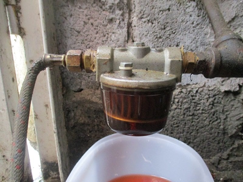

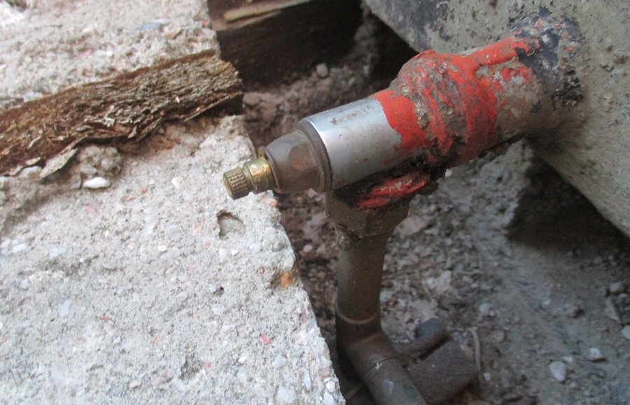

papoys1 Δημοσ. 29 Σεπτεμβρίου 2018 Δημοσ. 29 Σεπτεμβρίου 2018 Ας ποστάρω ένα πρόβλημα που αντιμετωπίζω μιας και το θέμα είναι γενικό. Διαπίστωσα ότι από το φίλτρο πετρελαίου πριν τον καυστήρα πετρελαίου έσταζε αρκετό πετρέλαιο.Έσφιξα το φίλτρο που ήταν λίγο χαλαρό μειώθηκε αλλά και πάλι φεύγουν αραιά και που κάποιες σταγόνες (εικ. 1) Έχω πρόβλημα γιατί η βάνα στη δεξαμενή πετρελαίου δεν κλείνει καλά (μάλλον έχει κολήσει) και δεν μπορώ να κλείσω το πετρέλαιο να φτιάξω ή να αλλάξω το φίλτρο πετρελαίου (εικ 2) και στη δεξαμενή υπάρχει 600-700 λίτρα πετρελαίου που όταν δοκίμασα να ξεσφίξω το σωληνάκι δίπλα από το φίλτρο έφευγε με πίεση το πετρέλαιο. Κάποια λύση;;;;;
thanasisxask Δημοσ. 29 Σεπτεμβρίου 2018 Δημοσ. 29 Σεπτεμβρίου 2018 Αγόρασε ένα ίδιο φίλτρο, ετοίμασε το με τους μαστούς που πρέπει, βάλε και μια καινούργια βάνα στην δεξιά πλευρά του φίλτρου. Τερμάτισε την βάνα της δεξαμενής και ξεκινά να λύνεις το παλιό φίλτρο, είναι λογικό να έχει και πίεση και ροή πετρελαίου, βάλε τον κουβά από κάτω και δες πότε θα πέσει η πίεση. Όταν πέσει η πίεση ξεκινά και λύσε περισσότερο το φίλτρο , αν δεν τρέχει πολύ καύσιμο ξεκινά και ξεβιδωσε το από τον σωλήνα. Κλείσε την βάνα από το καινούργιο φίλτρο και βίδωσε το γρήγορα. 1

kallair Δημοσ. 29 Σεπτεμβρίου 2018 Δημοσ. 29 Σεπτεμβρίου 2018 για μενα πιο συνετο ειναι να καψεις πρωτα το πετρελαιο κ μετα να κανεις την εργασια ετσι ωστε να μην εχεις θεματα κ να εχει πεσει η πιεση του πετρελαιου. 2 1
