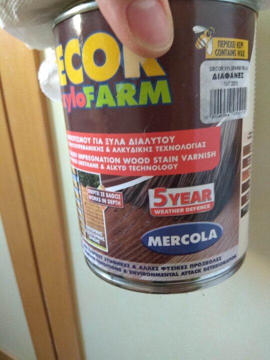

panostom Δημοσ. 26 Σεπτεμβρίου 2019 Δημοσ. 26 Σεπτεμβρίου 2019 (επεξεργασμένο) Έχω το εξής. Ενα νέο έπιπλο που έφτιαξα από ξύλο ελάτης θέλω να το βάψω. Μπορώ να το χρησιμοποιήσω ως βάση (για προστασία) και μετά από πάνω κανονικά αστέρι νερού και ριπολινη νερού; Να γίνει το αντίστροφο; Δε συνδυάζονται καν τα 2 προϊόντα αυτά οπότε να επιλέξω αν θέλω εμφάνιση ξυλου και προστασία Μ αυτό το βερνίκι είτε αν θέλω να έχει χρώμα; Είναι εσωτερικού χώρου καναπες-μπαουλακι Επεξ/σία 26 Σεπτεμβρίου 2019 από panostom
OneWaySystem Δημοσ. 26 Σεπτεμβρίου 2019 Δημοσ. 26 Σεπτεμβρίου 2019 (επεξεργασμένο) Στις 26/9/2019 στις 4:32 ΜΜ, panostom είπε Έχω το εξής. Ενα νέο έπιπλο που έφτιαξα από ξύλο ελάτης θέλω να το βάψω. Μπορώ να το χρησιμοποιήσω ως βάση (για προστασία) και μετά από πάνω κανονικά αστέρι νερού και ριπολινη νερού; Να γίνει το αντίστροφο; Δε συνδυάζονται καν τα 2 προϊόντα αυτά οπότε να επιλέξω αν θέλω εμφάνιση ξυλου και προστασία Μ αυτό το βερνίκι είτε αν θέλω να έχει χρώμα; Είναι εσωτερικού χώρου καναπες-μπαουλακι Εγω πάντως προτίμησα χρώμα ! Ενα χερι βελατουρα νερού, δυο χέρια ριπολίνη νερού και μασίφ ξύλινη συρταριερα που ήμουν έτοιμος να πετάξω, μου την εκανε κούκλα ο μαστορας !!! Βερνίκι πρώτα και χρώματα νερού μετά που σκεφτεσαι, νομίζω πως δεν συνδυάζονται. Επεξ/σία 28 Σεπτεμβρίου 2019 από OneWaySystem 5

katbo Δημοσ. 26 Σεπτεμβρίου 2019 Δημοσ. 26 Σεπτεμβρίου 2019 1 ώρα πριν, divo είπε 1)πρωτα Μυκητοκτόνο συντηρητικο ξύλου (ασχετα με τη μαρκα), έχω κάτι παλέτες μες στο σπίτι για καναπέ, άβαφες, αβερνίκωτες εντελώς, μονο γυαλοχαρτο τις έχω περάσει. Εχει νόημα να τις περάσω τώρα μυκητοκτόνο μετά από 6 χρόνια που τις έχω και είναι πεντακάθαρες? Θα αλλάξει καθόλου το χρώμα, υφή αν τελικα τις περάσω?
