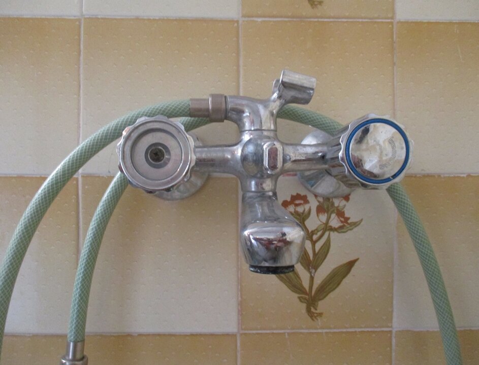

papoys1 Δημοσ. 22 Σεπτεμβρίου 2019 Δημοσ. 22 Σεπτεμβρίου 2019 Καλημέρα βρύση μπάνιου στο εξοχικό έχει κολλήσει και βγάζει νερό μόνο από το τηλέφωνο (κρύο και ζεστό) όπου και αν γυρίσω το μεσαίο διακόπτη. Μου το είχε κάνει και αυτή που έχω σπίτι αλλά την ανοίγω από τη βάση τηλεφώνου και φτιάχνω το λαστιχάκι που φεύγει από τη θέση του. Στην συγκεκριμένη βλέπω δύο εγκοπές μία στην στην πάνω και μία στην κάτω μεριά.Ξέρει κάποιος αν ανοίγει από εκεί και πως επισκευάζεται το πρόβλημα;;;;;;
