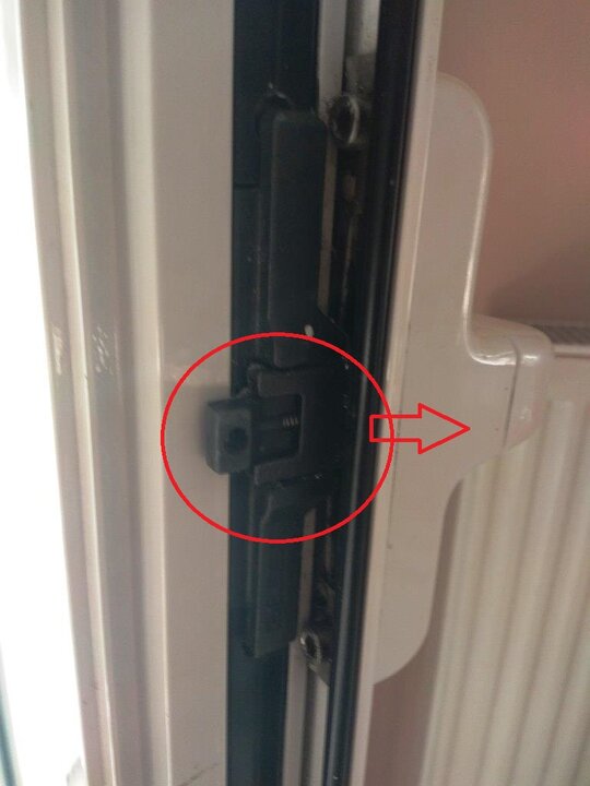

Alejandro Δημοσ. 21 Σεπτεμβρίου 2019 Δημοσ. 21 Σεπτεμβρίου 2019 (επεξεργασμένο) 5 ώρες πριν, george1551 είπε Καλημέρα , παιδιά θα ήθελα τα φώτα σας γιατί κοντεύω να τρελαθώ , πρόσφατα αγόρασα νέα ενεργειακά κουφώματα και ενώ δεν έχει ολοκληρωθεί η παράδοση εχω εντοπίσει αρκετά fault ,σε ανοιγόμενα κουφώματα πρωτο θέμα οι μεντεσέδες που από την θεση ανοίγματος επιτρέπουν στο κούφωμα ενώ είναι ανοικτό να πάει στην θεση ανάκλησης με αποτέλεσμα να μένει σχεδόν στον αέρα η απάντηση που έλαβα είναι ότι έτσι είναι οι προδιαγραφές του μηχανισμού πράγμα που εγώ δεν το πιστεύω και ας λέει ότι είναι γερμανικός μηχανισμός , δεύτερο θέμα τα ρολά με τις σίτες τα έχει δεν γνωρίζω για ποιο λόγο ενώσει με το κούφωμα μαζί με μια υφασματοταινία με αποτέλεσμα στην έξω πλευρά του κουφώματος να μην μπορεί να έχει πρόσβαση για να σφραγίσει άρα η θερμοδιακοπή δεν θα είναι σωστή η απάντηση που έλαβα είναι ότι η ταινία είναι θερμοδιακοπής κάτι που εμένα δεν μου φαίνεται σωστό ποια είναι η άποψη σας για αυτά τα δυο παιδιά , θα επανέλθω με φωτογραφίες. Στο 1ο θέμα, αν αυτό συμβαίνει με το χερούλι σε θέση ανοίγματος, δεν έχει γίνει σωστό ρεγουλάρισμα. Αυτός που σου δίνει τέτοια απάντηση πρέπει να είναι άσχετος με κουφώματα. Αν όμως εννοείς ότι γυρίζεις το χερούλι και από άνοιγμα πάει στην ανάκλιση, τότε είναι σωστό αυτό που σου λέει. Στο 2ο θέμα δεν μπορώ να καταλάβω αυτό που περιγράφεις. Φωτογραφία οπωσδήποτε. Επεξ/σία 21 Σεπτεμβρίου 2019 από Alejandro 1

Alejandro Δημοσ. 21 Σεπτεμβρίου 2019 Δημοσ. 21 Σεπτεμβρίου 2019 (επεξεργασμένο) 56 λεπτά πριν, divo είπε Κανονικα απο τη στιγμη που εχει ανοιξει η πορτα, αν δεν κλησει δεν πρεπει να μπορει να κανει τιποτα αλλο. Το ιδιο υσχιει και για οταν η πορτα ειναι σε ανάκληση. για να μπορεσει η πορτα να κανει καποια λειτουργια ρεπει το πιρακι που ειναι στη φοτο να ειναι κλειστο. κοιτα μηπως δεν εχει ελατιριο και μενει μονιμα κλειστο. Δεν έχουν όλοι οι μηχανισμοί τέτοια ασφάλεια. Εξάλλου αυτός της φωτογραφίας είναι παλιός μηχανισμός. Αλλά και οι σύγχρονοι περιμετρικοί που λογικά φοράει το κούφωμά του, δεν έχουν στάνταρ τέτοια ασφάλεια. Επεξ/σία 21 Σεπτεμβρίου 2019 από Alejandro 2
bill999r Δημοσ. 21 Σεπτεμβρίου 2019 Δημοσ. 21 Σεπτεμβρίου 2019 Και εμένα τα δικά μου κουφώματα ακόμα κ ανοικτά μπορούν να έρθουν σε θέση ανάκλησης.

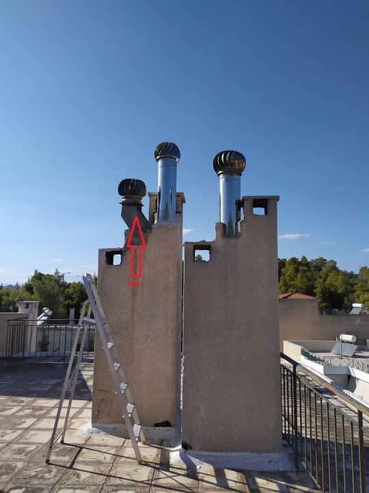

panos4tw Δημοσ. 21 Σεπτεμβρίου 2019 Δημοσ. 21 Σεπτεμβρίου 2019 Είμαι στο δευτερο οροφο τετραοροφης πολυκατοικιας και το τζακι δεν τραβαει καλα και γυριζει ο καπνος μεσα. Απ' οτι καταλαβα το μονο που μπορω να κανω εκτος απο το να αφηνω ενα παραθυρο 1 δαχτυλο ανοιχτο, ειναι να βαλω καπελο στην καμιναδα. Οπως θα δειτε στην παρακατω φωτο, η καμιναδα μου ειχε ηδη καπελο το οποιο ομως λογω σκουριας δεν πολυγυρναει ακομα και μετα απο λαδωμα. Επισης, πλεον υπαρχει αλλο νεο καπελο κολλητα σε εμενα το οποιο ειναι σε πιο ψηλο σημειο και απ' οτι διαβασα αυτο μου δημιουργει προβλημα. Καλα τα λεω; Τι προτεινετε να κανω; Η λογικη λεει να βαλω ενα νεο καπελο, το οποιο ομως αν παει ευθεια ψηλα δυσκολα θα ξεπερασει το διπλανο καπελο σε υψος και αν το κανω θα ειναι μαλλον ακομψο για το γειτονα. Μια αλλη λυση ειναι να κανω μικρη γωνια σαν αυτη που εχει τωρα αλλα προς την μερια της σκαλας, ωστε να απεχω λιγο απο τις αλλες καμιναδες, αλλα μηπως η γωνια θα δημιουργησει περισσοτερα προβληματα απ' οτι θα λυσει;

troi.g Δημοσ. 21 Σεπτεμβρίου 2019 Δημοσ. 21 Σεπτεμβρίου 2019 1 ώρα πριν, panos4tw είπε Είμαι στο δευτερο οροφο τετραοροφης πολυκατοικιας και το τζακι δεν τραβαει καλα και γυριζει ο καπνος μεσα. Απ' οτι καταλαβα το μονο που μπορω να κανω εκτος απο το να αφηνω ενα παραθυρο 1 δαχτυλο ανοιχτο, ειναι να βαλω καπελο στην καμιναδα. Οπως θα δειτε στην παρακατω φωτο, η καμιναδα μου ειχε ηδη καπελο το οποιο ομως λογω σκουριας δεν πολυγυρναει ακομα και μετα απο λαδωμα. Επισης, πλεον υπαρχει αλλο νεο καπελο κολλητα σε εμενα το οποιο ειναι σε πιο ψηλο σημειο και απ' οτι διαβασα αυτο μου δημιουργει προβλημα. Καλα τα λεω; Τι προτεινετε να κανω; Η λογικη λεει να βαλω ενα νεο καπελο, το οποιο ομως αν παει ευθεια ψηλα δυσκολα θα ξεπερασει το διπλανο καπελο σε υψος και αν το κανω θα ειναι μαλλον ακομψο για το γειτονα. Μια αλλη λυση ειναι να κανω μικρη γωνια σαν αυτη που εχει τωρα αλλα προς την μερια της σκαλας, ωστε να απεχω λιγο απο τις αλλες καμιναδες, αλλα μηπως η γωνια θα δημιουργησει περισσοτερα προβληματα απ' οτι θα λυσει; Έχεις τσεκαρει εάν το Τζάκι παίρνει εξωτερικό αέρα σωστά?
panos4tw Δημοσ. 21 Σεπτεμβρίου 2019 Δημοσ. 21 Σεπτεμβρίου 2019 22 λεπτά πριν, troi.g είπε Έχεις τσεκαρει εάν το Τζάκι παίρνει εξωτερικό αέρα σωστά? Παιρνει (στην κατω δεξια γωνια στο βαθος της εστιας) αλλα δε βοηθαει πολυ, ισα ισα επειδη καμια φορα ερχεται με ορμη νομιζω "μπερδευει" τον καπνο και τον στελνει μεσα οποτε εχω βαλει ενα πυροτουβλο μερικα εκατοστα απο την οπη για να "σπαει" την ορμη.
