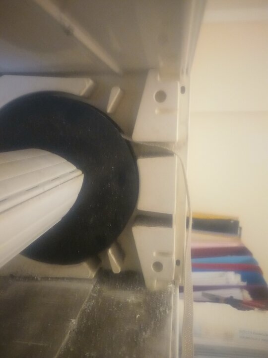

Nino_90 Δημοσ. 20 Σεπτεμβρίου 2019 Δημοσ. 20 Σεπτεμβρίου 2019 Καλησπέρα σας, χαλασε η επαναφορα στο παντζούρι αλλά δεν μπορώ να 'πιάσω' τον νέο ιμάντα στον κύλινδρο καθότι δεν έχω πρόσβαση όπως φαίνεται στην εικόνα που επισυνάπτω..Τι θα κάνατε σε αυτήν την περίπτωση;Καθε ιδέα δεκτη

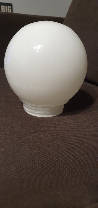

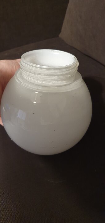

panosno1com Δημοσ. 20 Σεπτεμβρίου 2019 Δημοσ. 20 Σεπτεμβρίου 2019 (επεξεργασμένο) Θέλω και πάλι τη βοήθειά σας! Που μπορώ να βρω -δεν ξέρω πως λέγεται- ας πούμε κέλυφος σαν και αυτό που επισυνάπτω; Είναι για την λάμπα του μπάνιου , βιδώνει σπειρωτά και υποθέτω είναι για να μην πάει υγρασία/νερό ξέρω γω... Το μόνο που θέλω να είναι διαφανές ώστε να περνάει περισσότερο φως από την λάμπα! Επεξ/σία 20 Σεπτεμβρίου 2019 από panosno1com έβαλα τις εικόνες σε spoiler :P
panosno1com Δημοσ. 20 Σεπτεμβρίου 2019 Δημοσ. 20 Σεπτεμβρίου 2019 (επεξεργασμένο) 26 λεπτά πριν, divo είπε σε χρωματοπολειο. ή σε ηλεκτρολογικο ηλικο. αυτες εχουν και ενα λαστιχακι στη βαση τους. Αν το ειχες δει πριν κανα δυο μηνες θα επερνες δυο τσαμπα. Τις αλλαξα απο το σπιτι μου. φουσκες τις λενε. Τουλαχιστον ετσι μου τις ειπανε οταν ειχα παρει καποια απο αυτες. μου δώσες στοιχείο να googleαρω και βρήκα στο λιροϊ (πως το λεν) οτι το λενε αρματούρα !! Δυστυχώς έχει μόνο το ίδιο με αυτό που έχω... edit: γυαλί αρματούρας Επεξ/σία 20 Σεπτεμβρίου 2019 από panosno1com
haris_216 Δημοσ. 20 Σεπτεμβρίου 2019 Δημοσ. 20 Σεπτεμβρίου 2019 17 λεπτά πριν, panosno1com είπε μου δώσες στοιχείο να googleαρω και βρήκα στο λιροϊ (πως το λεν) οτι το λενε αρματούρα !! Δυστυχώς έχει μόνο το ίδιο με αυτό που έχω... edit: γυαλί αρματούρας Αν η λάμπα που έχεις δεν είναι καμιά μεγάλη (πολλά lumen) μπορείς να πας σε μία μεγαλύτερη και να έχεις καλύτερο αποτέλεσμα ακόμα και με τη γαλακτερή "φούσκα" που έχεις ήδη. Με τις πυρακτώσεως μπορεί να υπήρχε θέμα αφού πιο φωτεινή λάμπα σήμαινε σημαντικά μεγαλύτερη κατανάλωση και βέβαια πολύ μεγάλη θερμοκρασία. Ειδικά σε κλειστό φωτιστικό. Αυτά πλέον, ειδικά με τις led, δεν υπάρχουν. Μάλιστα αν "παίξεις" και με θερμοκρασία χρώματος (πχ αν τώρα είσαι στο warm white 2700k και πας σε cool white 4000k και πάνω) πάλι έχεις πιο φωτεινό αποτέλεσμα 1
troi.g Δημοσ. 20 Σεπτεμβρίου 2019 Δημοσ. 20 Σεπτεμβρίου 2019 48 λεπτά πριν, panosno1com είπε μου δώσες στοιχείο να googleαρω και βρήκα στο λιροϊ (πως το λεν) οτι το λενε αρματούρα !! Δυστυχώς έχει μόνο το ίδιο με αυτό που έχω... edit: γυαλί αρματούρας Μήπως να αλλάξεις φωτιστικό? γιατί εάν είναι διάφανο το γυαλί , θα φαίνεται άσχημα το εσωτερικό του. 1
panosno1com Δημοσ. 20 Σεπτεμβρίου 2019 Δημοσ. 20 Σεπτεμβρίου 2019 Φωτιστικό θα αλλάξουμε οταν κανουμε μια mini ανακαινιση. Θα βγει ο μπιντες και το παλαιου style καθρεφτης και θα μπει ντουλαπι και καθρεφτης με φωτιστικό απο πανω του ! Παρολα αυτα κοιτουσα μεχρι τοτε να αυξησω καπως το φωτισμο στο μπανιο . Δυστυχως το ντουι ειναι μπαγιονετ ,παρολα αυτα ο χαρης μου δωσε ιδεα να κοιταξω πρωτα για λαμπα. Το θερμο ή το ψυχρο φως ειναι πιο «εντονο» και δυνατο; στα ιδια λουμεν προφανως. Η δεν παιζει ρολο?
Doubt Δημοσ. 20 Σεπτεμβρίου 2019 Δημοσ. 20 Σεπτεμβρίου 2019 3 λεπτά πριν, panosno1com είπε Δυστυχως το ντουι ειναι μπαγιονετ Υπάρχουν και έτοιμες και υπάρχουν και αντάπτορες. https://www.skroutz.gr/c/3684/lampes-led-fotismou.html?keyphrase=λαμπτηρες+μπαγιονετ&order_by=pricevat&order_dir=asc https://www.skroutz.gr/c/2189/Ntoui-Reymatos.html?keyphrase=b22+to+e27&order_by=pricevat&order_dir=asc Το ψυχρό είναι πιο φωτεινό, το θερμό είναι πιο κοντά στο φυσικό φως.
panosno1com Δημοσ. 20 Σεπτεμβρίου 2019 Δημοσ. 20 Σεπτεμβρίου 2019 με ανταπτορα ισως δεν χωραει στη φουσκα μετα η λαμπα??
Doubt Δημοσ. 20 Σεπτεμβρίου 2019 Δημοσ. 20 Σεπτεμβρίου 2019 1 ώρα πριν, panosno1com είπε με ανταπτορα ισως δεν χωραει στη φουσκα μετα η λαμπα?? Πιθανό. Εγώ είχα βάλει μπαγιονέτ σε Ε14 και μια σφαιρική LED 6W. Κομπλέ..
