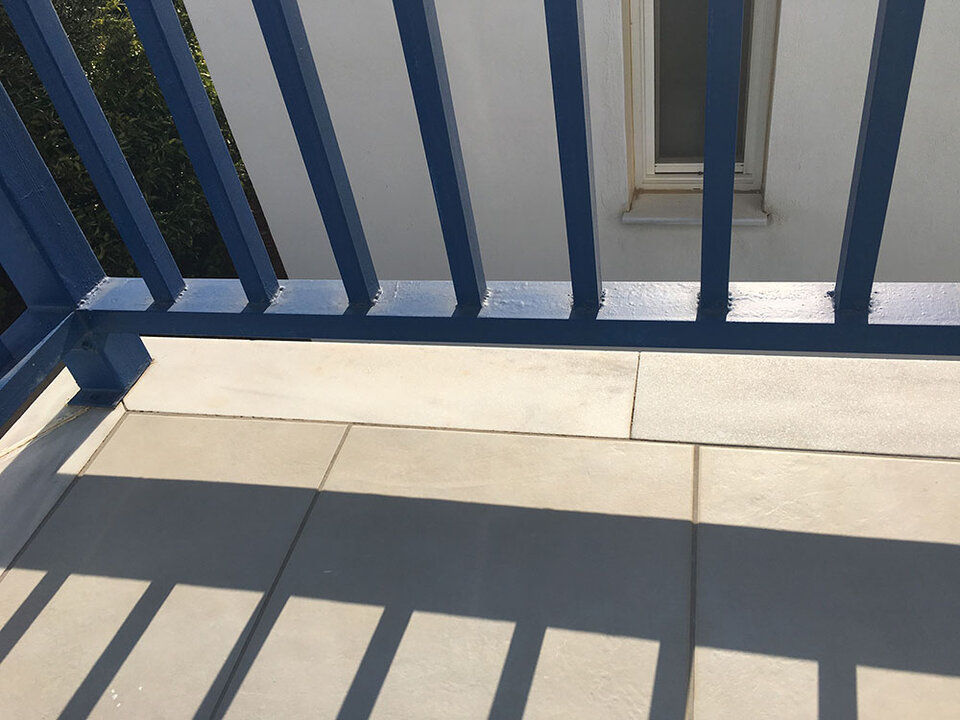

zoranb Δημοσ. 15 Σεπτεμβρίου 2019 Δημοσ. 15 Σεπτεμβρίου 2019 Υπάρχει κάποιο νέο υλικό που μπορεί να βάλει κάποιος για μαρμαροποδιές αντί των μαρμάρων; Έχω στο μπαλκόνι μάρμαρο γύρω γύρω και στη μέση πλακάκια, κ θέλω να το αλλάξω με άλλο υλικό γιατί δεν έχει κολληθεί σωστά και περνάει υγρασία από κάτω! Οπότε εάν είναι να το βγάλω για να το φτιάξω από κάτω, τότε ίσως κ να το αντικατατήσω... τι λέτε;
