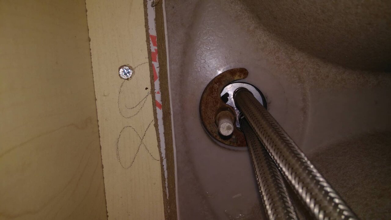

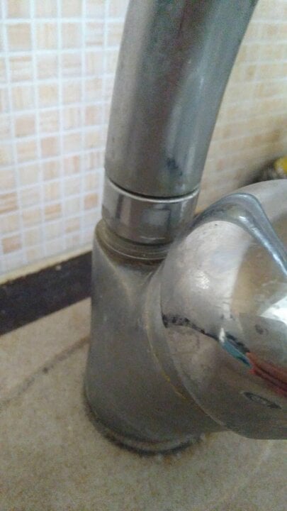

kostasbm Δημοσ. 2 Σεπτεμβρίου 2019 Δημοσ. 2 Σεπτεμβρίου 2019 1 ώρα πριν, SOADNICK είπε Αφού ξεβούλωσα τον νεροχύτη πάμε στα επόμενα, σφίξιμο βρύσης. Σίγουρα θέλει σφίξιμο το παξιμάδι από κάτω, το άλλο επάνω ξέρετε τι ρόλο βαράει; Πάω να το σφίξω με το χέρι και απλά χορεύει. το πανω εχει λιγο τζογο γιατι περιστρεφεις το πανω μερος δεξια και αριστερα οταν πλενεις...τσεκαρε το λαστιχακι που εχει(ενα κυκλικο ειναι )μπαινει φορετο...γιατι μπορει να εχει φθαρει...και σφιξιμο μονο με το χερι 1
