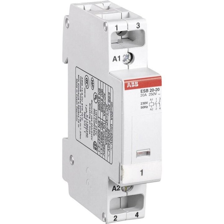

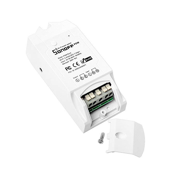

nextsak Δημοσ. 27 Αυγούστου 2019 Δημοσ. 27 Αυγούστου 2019 Καλημέρα σε όλους, σε συνέχεια προηγούμενης ερώτησης μου συνέδεσα το sonoff σε ένα κουτάκι που ελέγχει το θερμοσίφωνα.. Το δοκίμασα και δουλεύει μια χαρά με ένα φως. Κάποιος που του κόβει περισσότερο από εμένα θα μπορούσε να με βοηθήσει αν είναι όλα σωστά; Περοσσότερο αν είναι σωστό από άποψη ασφάλειας με το ρελέ. Εχω αφήσει επάνω το παλαιό χρονοδιακόπτη (κλειστό) μια και δεν φαίνεται να ενοχλεί κάπου. Να το συνδέσω στο θερμοσίφωνα η θα καούμε;;

nextsak Δημοσ. 30 Αυγούστου 2019 Δημοσ. 30 Αυγούστου 2019 Καλημέρα, επανέρχομαι με πιο ξεκάθαρη την ερώτηση. θα ήθελα τη βοήθεια σας για να συνδέσω το sonoff στο ρελέ για το θερμοσίφωνα. Το ρεύμα έρχεται στο 2 και 4 του ρελέ και από το 1 και 3 πάει στο θερμοσίφωνα. Που είναι ασφαλέστερο να συνδέσω το sonoff?

nextsak Δημοσ. 31 Αυγούστου 2019 Δημοσ. 31 Αυγούστου 2019 8 ώρες πριν, paylidis είπε θα εξυπηρετουσε εαν ελεγες και τη λύση για τα υπολοιπα μελη του φορουμ που μπορει αυριο, μεθαυριο ή σε ενα χρονο να ενδιαφερθούν για το ίδιο πραγμα Φυσικά, αλλά επειδη υπαρχει στο προαναφερθεν θεμα. Η συνδεση ειναι να δωσουμε ρευμα στο sonoff απο το 2 και 4 του ρελε και την εξοδο του sonoff την συνδεουμε στο Α1 και Α2 του ρελε αντίστοιχα. 1
