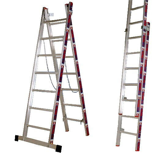

zoranb Δημοσ. 18 Αυγούστου 2019 Δημοσ. 18 Αυγούστου 2019 Yπάρχει κάποιο εξάρτημα που να μπορώ να βάζω σε μια τέτοια σκάλα, στο πάνω μέρος της, ώστε να κρατάει το στηθαίο της ταράτσας και να μην υπάρχει φόβος να ανατραπεί όταν ανεβαίνει κανείς μόνος του;
Ukforthemoment Δημοσ. 18 Αυγούστου 2019 Δημοσ. 18 Αυγούστου 2019 Αμα ανατρέπεται σημαίνει ότι δεν έχεις δώσει αρκετή κλίση.Και ναι υπάρχει εξάρτημα που είναι σαν μπράτσο και κρατάει την σκάλα.Αλλά μπορείς να την δέσεις και με ένα σκοινί.Και φυσικά στις σκάλες ανεβοκατεβαίνουμε σαν γάτες και όχι σαν κανίβαλοι .
