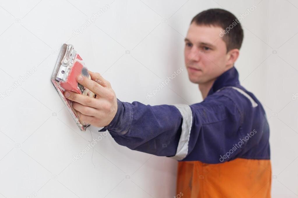

paylidis Δημοσ. 14 Αυγούστου 2019 Δημοσ. 14 Αυγούστου 2019 4 ώρες πριν, divo είπε Πιστεύω οτι εχεις παρει τον ψιλο. Με γιαλοχαρτο ψιλό το τριβειςκαι με κατι τετοιο αν εχεις(φοτο) Μετα για σκουπισμα, Αν ειναι μικρα τα κομμάτια με ενα πανι. Αν ειναι μεγαλη επιφανεια για να μη σου βγαλει τη ψυχη με μια σκούπα, βουρτσα, οτι ειναι διαθεσιμο. Δε ξέρω εάν είναι ψιλός ή χοντρός. Είναι αυτός που είναι για αρμολόγηση (q1-q2). Γυαλοχαρτο κανονικό σε τριβειο η σφουγγάρι γυαλοχαρτο καλύτερα;;; Έχω να τρίψω τεράστια επιφάνεια πάνω από 100 τετραγωνικά.

stelios18120 Δημοσ. 15 Αυγούστου 2019 Μέλος Δημοσ. 15 Αυγούστου 2019 (επεξεργασμένο) Τρίβειο καμηλοπάρδαλη θέλεις για τόσα πολλά τμ. Όταν έχουμε τόσα πολλά τμ βάζουμε το μηχάνημα. Με χέρι δεν γίνεται, εκτός και αν θέλεις να σου βγει ο τάκος από την κούραση η έχεις όρεξη να κατσεις μέρες ολόκληρες να τρίβεις. Έχω αυτό https://www.skroutz.gr/s/7003726/Einhell-TC-DW-225-600W.html Αξιόπιστο, πολύ καλή τιμή και κάνεις άψογα και γρήγορα την δουλειά σου χωρίς σκόνες και κούραση. Επεξ/σία 15 Αυγούστου 2019 από stelios18120

paylidis Δημοσ. 15 Αυγούστου 2019 Δημοσ. 15 Αυγούστου 2019 5 ώρες πριν, divo είπε Στοκο σπατουλαρισματος θες. Παρετινα κοινως. Στοκο για πλακακια σου δωσανε ή ειναι στοκος γυψοσανιδας; θα κανεις δουλεια αλλα είναι και πολυ σκληρος και πιο χοντρος απο τον αλλο αν ειναι για πλακακια. Αν ειναι γυψοσανιδας δε ξερω τι κανει σε τοιχους. Σε γυψοσανιδα παντως κανει αψογη δουλεια. Για μένα τριβειο καλλίτερα εχει πιο μεγαλη επιφάνεια και κανει πιο λείο αποτέλεσμα. Για γυψοσανιδα είναι. Όντως μια χαρά δουλειά κάνει. Πήρα μερικά σφουγγάρια γυαλοχαρτο κ έκανα μερικά μέτρα χθες (τις ενώσεις) μια χαρά γίνεται αλλά ολίγον κουραστικό κ πολύ σκόνη. Θα δοκιμάσω κ με παλμικο τριβειο αύριο να δω τι βολεύει καλύτερα. 3 ώρες πριν, stelios18120 είπε Τρίβειο καμηλοπάρδαλη θέλεις για τόσα πολλά τμ. Όταν έχουμε τόσα πολλά τμ βάζουμε το μηχάνημα. Με χέρι δεν γίνεται, εκτός και αν θέλεις να σου βγει ο τάκος από την κούραση η έχεις όρεξη να κατσεις μέρες ολόκληρες να τρίβεις. Έχω αυτό https://www.skroutz.gr/s/7003726/Einhell-TC-DW-225-600W.html Αξιόπιστο, πολύ καλή τιμή και κάνεις άψογα και γρήγορα την δουλειά σου χωρίς σκόνες και κούραση. Ούτε που το είχα ξαναδεί αυτό το εργαλείο. Για την ώρα δεν αγοράζω βέβαια τίποτα άλλο (ήδη πήρα εργαλεία που κάποια δε τα έχουν ούτε μάστορες), θα δοκιμάσω με το παλμικο που έχω απλά σε ξέρω τι γυαλοχαρτο να πάρω...αυτό ψάχνω...
