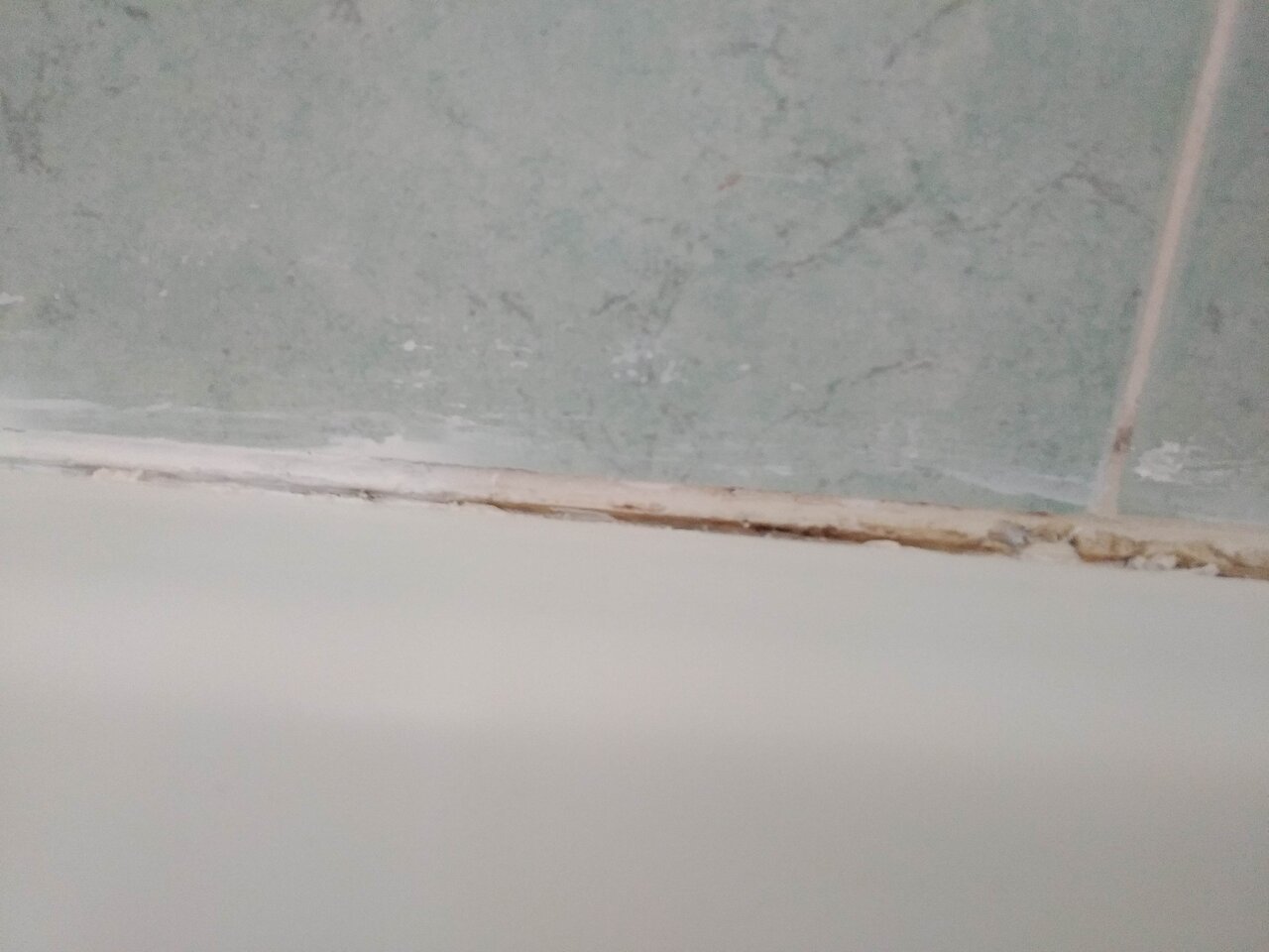

daPro Δημοσ. 11 Αυγούστου 2019 Δημοσ. 11 Αυγούστου 2019 Θέλω να αλλάξω την σιλικόνη του μπάνιου. Έχω βγάλει την παλιά σιλικόνη καθαρισα καλά αλλά σε μερικά σημεία έχει μαυρίσει από μούχλα και δεν καθαρίζει με τπτ..στην αποθήκη βρήκα ένα ασταρι αντιμουχλικο σε σπρέι και λέω να ρίξω πρώτα αυτό κ όταν στεγνώσει καλά,να περάσω την νέα σιλικόνη..τι λέτε?
Billar4s Δημοσ. 11 Αυγούστου 2019 Δημοσ. 11 Αυγούστου 2019 Spray Klinex κατα της μουχλας...ψεκαζεις και το αφηινεις κανα τεταρτο να δρασει μετα ξεπλενεις με νερο και θα καθαρισει...μετα αστο να στεγνωσει και περασε απο πανω τη νεα σιλικονη 1 1
daPro Δημοσ. 11 Αυγούστου 2019 Δημοσ. 11 Αυγούστου 2019 Οκ. Επίσης σε μερικά σημεία έχει κάνει κάτι κενά..να περάσω πρώτα στόκο κ μετά σιλικόνη?

ParhsG Δημοσ. 11 Αυγούστου 2019 Δημοσ. 11 Αυγούστου 2019 (επεξεργασμένο) 2 ώρες πριν, teachertza είπε Καλησπέρα σας, στο εξοχικό, λόγω καιρού και λόγω των αλάτων τα καζανάκια (οι μηχανισμοί μέσα) κολάνε. Ήθελα να ρωτήσω τί μπορώ να κάνω γι αυτό (υγρά, λάδια να ρίξω κτλ) και αν υπάρχουν μηχανισμοί απο καζανάκια που είναι πιο ανθεκτικοί / βαρέως τύπου για αντίστοιχες καταστάσεις. Νομιζω πλυσιμο στους μηχανησμους αλλιως ισως καποιο φιλτρο για αλλατα αλλα δε ξερω αν αξιζει 4 ώρες πριν, daPro είπε Οκ. Επίσης σε μερικά σημεία έχει κάνει κάτι κενά..να περάσω πρώτα στόκο κ μετά σιλικόνη? Η μπανιερα ειναι μαντεμενια φαίνεται και αυτο δεν ειναι μουχλα για σκουρια φαινεται αλλα.μπορει να κανω λαθος. Θες κατι ελαστικο για να αντεχει συστολες διαστολες Επεξ/σία 11 Αυγούστου 2019 από ParhsG
