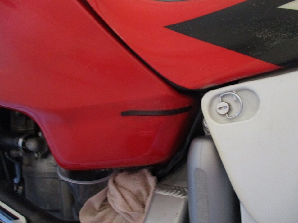

NikosKallithea Δημοσ. 9 Αυγούστου 2019 Δημοσ. 9 Αυγούστου 2019 4 ώρες πριν, papoys1 είπε Και ένα δεύτερο. Το τεπόζιτο από τη μηχανή (XR650 HONDA) έχει κάνει σκίσιμο όπως φαίνεται στη βάση του.Πήγε σε ένα μαλ..α αεριτζή που δήθεν το έφτιαξε βάζοντας κάποια κόλα μαύρη την οποία μέσα σε 20 μέρες η βενζίνη την πέταξε. Έχει κάποιος παρόμοια εμπειρία από δεξαμενή βενζίνης για το πιο είναι το κατάλληλο κόλλημα και αν ξέρει κάποιο καλό μάστορα να πάω το τεπόζιτο για κόλλημα;;;;; http://www.vafesmoto.gr 1
papoys1 Δημοσ. 9 Αυγούστου 2019 Δημοσ. 9 Αυγούστου 2019 8 λεπτά πριν, NikosKallithea είπε http://www.vafesmoto.gr Νίκο πήρα δυστυχώς είναι πλαστικό και όπως μου είπε μάστορας επεχείρησαν στο παρελθόν δεν πέτυχε και έτσι δεν το ξανακάνουν. Και εδώ στην περιοχή μου που ρώτησα το ίδιο μου είπαν. Δύσκολη περίπτωση η κόλληση πλαστικού με περιεχόμενο βενζίνη.Θα κάνω κάποια απόπειρα μόνος με κάποια εποξική διπλής και θα δούμε τι θα πετύχω 1
NikosKallithea Δημοσ. 9 Αυγούστου 2019 Δημοσ. 9 Αυγούστου 2019 Πήρες το συγκεκριμένο μαγαζί και σου είπε ότι δεν μπορεί, περίεργο γιατί αυτός είναι πολύ καλός, και μάλλον δεν θα εδωσε σημασία. Προφανώς λόγω μικρού κόστος. 1
papoys1 Δημοσ. 9 Αυγούστου 2019 Δημοσ. 9 Αυγούστου 2019 Ναι Νίκο πήρα και περίμενα γιατί ο μάστορας είχε δουλειά μιλήσαμε δεν μου φάνηκε ότι με αποφεύγει απλά μου είπε ότι επειδή είναι πλαστική αποφεύγει να το κάνει γιατί στο παρελθόν δεν του πέτυχε.Τον πιστεύω γιατί και άλλοι το ίδιο μου είπαν.Άλλα υλικά είναι πιο εύκολα στην κόλληση.

NikosKallithea Δημοσ. 9 Αυγούστου 2019 Δημοσ. 9 Αυγούστου 2019 1 ώρα πριν, papoys1 είπε Ναι Νίκο πήρα και περίμενα γιατί ο μάστορας είχε δουλειά μιλήσαμε δεν μου φάνηκε ότι με αποφεύγει απλά μου είπε ότι επειδή είναι πλαστική αποφεύγει να το κάνει γιατί στο παρελθόν δεν του πέτυχε.Τον πιστεύω γιατί και άλλοι το ίδιο μου είπαν.Άλλα υλικά είναι πιο εύκολα στην κόλληση. Οκ Τοτε προσπαθησε μονος σου, υπαρχει ενα πλαστικο υλικο σε στικακια , τρυβεις πολυ καλα την επιφάνεια θέρμαινεις ενα εργαλείο και λιωνεις το στικ επανω στο τεποζιτο, μπορεις να χρησιμοποιησεις και ενα μεταλλικο πλέγμα Για να μπεις στο πνεύμα περιπου έτσι το ειχα κάνει εγω μετα απο μια πτώσεις που ειχα Βεβαια δεν ηταν το ρεζερβουάρ αλλά δεν νομίζω να έχει καμία σημασία. Αυτό που βλέπεις είναι από τη μέσα μεριά, από κάτω έχει πλέγμα και από πάνω έχει πει, λιωθεί το πλαστικό, σε σένα βέβαια χρειάζεται και φινίρισμα, δηλαδή τρίψιμο στοκάρισμα και βάψιμο. 1 1
bill999r Δημοσ. 9 Αυγούστου 2019 Δημοσ. 9 Αυγούστου 2019 4 ώρες πριν, NikosKallithea είπε πλαστικο υλικο σε στικακια , Ακριβώς αυτο. Βέργες για κόλληση πλαστικού λέγονται ή πλαστικά ηλεκτρόδια και υπάρχουν για κάθε τύπο πλαστικού οπότε εύκολα θα το φτιάξεις. Αλλά πιστεύω κ με την εποξειδικη θα κάνεις δουλειά.... 1
papoys1 Δημοσ. 9 Αυγούστου 2019 Δημοσ. 9 Αυγούστου 2019 14 λεπτά πριν, bill999r είπε Ακριβώς αυτο. Βέργες για κόλληση πλαστικού λέγονται ή πλαστικά ηλεκτρόδια και υπάρχουν για κάθε τύπο πλαστικού οπότε εύκολα θα το φτιάξεις. Αλλά πιστεύω κ με την εποξειδικη θα κάνεις δουλειά.... Του έριξα ένα χέρι εποξική τελικά δύο συστατικών κατάλληλη για όλα τα υλικά.Έγινε πολύ καλή δουλειά γιατί είχα κάνει και σωστή προεργασία.Αύριο που θα στεγνώσει θα του ρίξω ένα δεύτερο χεράκι μαζί με μία δική μου πατεντούλα που έχω σκεφτεί και θα δούμε πόσο θα αντέξει.Θα σας ανεβάσω φωτο με τελικό αποτέλεσμα. 2
