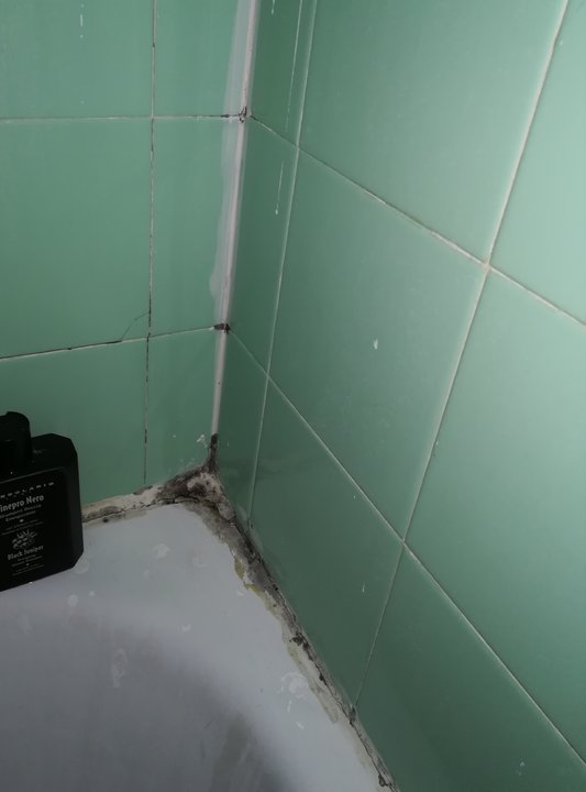

*nenya* Δημοσ. 10 Οκτωβρίου 2018 Δημοσ. 10 Οκτωβρίου 2018 (επεξεργασμένο) Θεμα: αρμοι μπανιερας Στο σπιτι που νοικιαζω δυστυχως το μπανιο ειναι παμπαλαιο, οπως φυσικα και οι αρμοι γυρω απ'την μπανιερα που ηταν ηδη σχεδον παντου μαυροι (αρα μουχλα;). Καθαριζω, τριβω, τίποτα, δεν ασπριζουν. Πιστευωηρθε η ωρα να αντικατασταθουν. Τι μαστορα θελω για κατι τετοιο; Ποιο το συνολικο κοστος περιπου και ποση ωρα θα του παρει; Επεξ/σία 10 Οκτωβρίου 2018 από *nenya*

*nenya* Δημοσ. 10 Οκτωβρίου 2018 Δημοσ. 10 Οκτωβρίου 2018 Εβαλα φωτο φρικης. (Μεχρι και τα πλακακια σιχαινομαι αλλα δεν προκειται να κανω εγω την ανακαινιση σε ενοικιαζομενο σπιτι.)
Επισκέπτης Δημοσ. 10 Οκτωβρίου 2018 Δημοσ. 10 Οκτωβρίου 2018 2 λεπτά πριν, *nenya* είπε ειναι φρικη σου λεω, ειναι μαυροι. Εμφάνιση κρυμμένου περιεχομένου Καθάρισμα όσο μπορείς βγάλε την παλιά σιλικόνη και πέρασμα με σιλικονη αντιμουχλικη.
mad-proffessor Δημοσ. 10 Οκτωβρίου 2018 Δημοσ. 10 Οκτωβρίου 2018 1 λεπτό πριν, *nenya* είπε Εβαλα φωτο φρικης. (Μεχρι και τα πλακακια σιχαινομαι αλλα δεν προκειται να κανω εγω την ανακαινιση σε ενοικιαζομενο σπιτι.) Καθάρισε με ένα μείγμα μαγειρικής σόδας με ξύδι. Άστο αρκετή ώρα.
stelios18120 Δημοσ. 10 Οκτωβρίου 2018 Μέλος Δημοσ. 10 Οκτωβρίου 2018 (επεξεργασμένο) 30 λεπτά πριν, *nenya* είπε Εβαλα φωτο φρικης. (Μεχρι και τα πλακακια σιχαινομαι αλλα δεν προκειται να κανω εγω την ανακαινιση σε ενοικιαζομενο σπιτι.) Αν κεράσεις σουβλάκια και μπύρες και φιλοσοφική συζήτηση για το insomnia το κάνω δωρεάν 😂 Λοιπόν,ξύνεις όσο μπορείς (και δεν σιχαίνεσαι) και μετά καθαριζεις,στεγνωνεις πολύ καλά,και περνάς διάφανη (η λευκή ανάλογα τι θέλεις) Κόστος αν το κάνεις μόνη σου 2-2.5€ Κόστος αν έρθει μαστορι κανένα 10-15€ Χρόνος εργασίας: περίπου 30-45' Επεξ/σία 10 Οκτωβρίου 2018 από stelios18120
Lanike71 Δημοσ. 10 Οκτωβρίου 2018 Δημοσ. 10 Οκτωβρίου 2018 Nenya, βάλε σε ένα άδειο καθαρό μπουκάλι από Αζαξ (ή κάποιο που να μπορείς να ψεκάζεις), χλωρίνη με νερό, αναλογία 2:1 (βασικά να αραιώσει για να μπορέσει να ψεκαστεί). Άσ' το 30 λεπτά και ξέπλυνε. Αυτό για αρμούς. Αν έχει μούχλα και στις σιλικόνες, αλλαγή τις σιλικόνες.

stelios18120 Δημοσ. 10 Οκτωβρίου 2018 Μέλος Δημοσ. 10 Οκτωβρίου 2018 1 λεπτό πριν, orck είπε Σε ποιο κοσμο θα ερθει μαστορας για 10-15 ευρω; Γιατι βλεπω πολυ συχνα πλακακια μπανιου να ειναι κολλημενα κολλητα το ενα διπλα στο αλλο; Γιατι δεν βαζουν σταυρουδακια για να μεινει χωρος για αρμο διαστολης; Στον δικό μου. Άμα είμαι κοντά και περνάω από την περιοχή το κάνω και τσάμπα άμα μου πάρει την σιλικόνη,αρκεί να μην έχω δουλειά μετα. Σιγά τόσο καιρό μιλάμε εδώ μέσα,λιγους αρμούς να ξυσω και να περάσω μια σιλικόνη δεν έγινε και τίποτα. Εδώ πήγα σε 4 μέλη από εδώ μέσα που ήταν σε περιοχές καμιά 10-15αρια χιλιόμετρα από την έδρα μου και δεν τους χρέωσα τίποτα. Εντάξει καμιά φορά κάνουμε και καμιά καλή πράξη. 7
fylatos Δημοσ. 10 Οκτωβρίου 2018 Δημοσ. 10 Οκτωβρίου 2018 1 ώρα πριν, *nenya* είπε Εβαλα φωτο φρικης. (Μεχρι και τα πλακακια σιχαινομαι αλλα δεν προκειται να κανω εγω την ανακαινιση σε ενοικιαζομενο σπιτι.) Bison αντιμουχλικος αφρός 2-3 χέρια παντού και στους αρμούς 5.5€. Μετά ξύσιμο την παλιά σιλικόνη και πέρασμα μια λευκή αντιμουχλικη, κόστος 3€ και μια ώρα δουλειά. Αξία του να σε δει η γκόμενα να το παίζεις Μπόμπ ο μάστορας; Ανεκτίμητη. ΥΓ αν είσαι γκόμενα έχεις μπει σε λάθος θρεντ. 1
stelios18120 Δημοσ. 10 Οκτωβρίου 2018 Μέλος Δημοσ. 10 Οκτωβρίου 2018 Μόλις τώρα, fylatos είπε Bison αντιμουχλικος αφρός 2-3 χέρια παντού και στους αρμούς 5.5€. Μετά ξύσιμο την παλιά σιλικόνη και πέρασμα μια λευκή αντιμουχλικη, κόστος 3€ και μια ώρα δουλειά. Αξία του να σε δει η γκόμενα να το παίζεις Μπόμπ ο μάστορας; Ανεκτίμητη. ΥΓ αν είσαι γκόμενα έχεις μπει σε λάθος θρεντ. Είναι γυναίκα 😂😂
