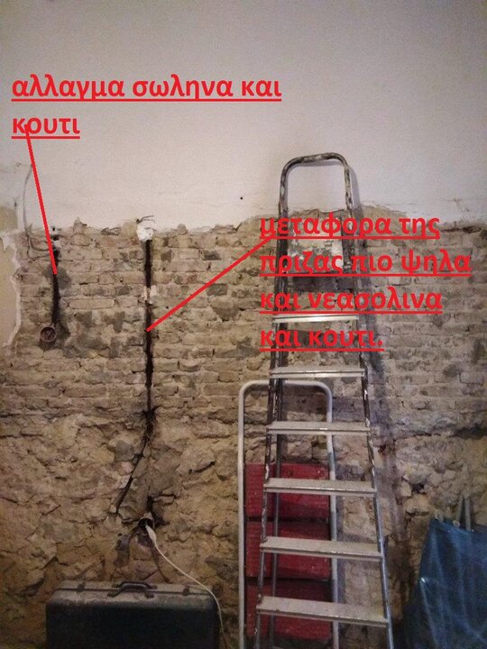

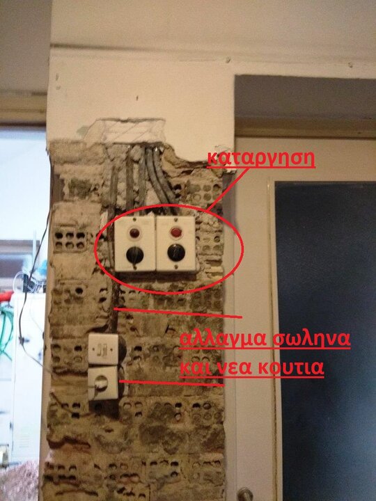

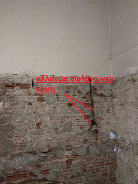

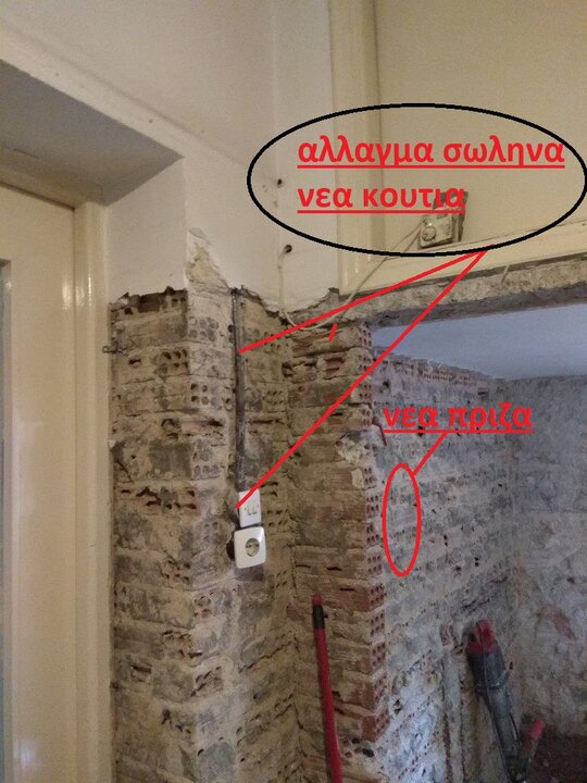

εφερα  ηλεκτρολογο αλλα εχω την εντυπωση οτι μου ειπε πολλα. Για να ακουσω αποψεις. εχετε εμπειρία απο κατι αναλογο;
ποσο θα κοστολογουσατε τη δουλεια?
θελω απο 4 πριζες να φυγουν τα παλια σωληνα που ειναι σιδερένια και να μπουν σωλήνες πλαστικοί και να μπει μια νέα. ολα χωρις αγορα πριζες και διακοπτες.
Κανένα κατοσταρικο θα ήταν οκ μόνο για εργασία.
Πολύ σωστά το σκέφτεσαι.
Λιγα ειναι 100 ισως παραπάνω για σωστη δουλειά.
2 ώρες πριν, divo είπε
@paylidis κι εγώ κάπου εκεί σκεφτόμουνα αλλά ατυχήσαμε και οι δυο. 200€ ζητησε για αλλαγή της κάθετης γραμμής σε μισοσπασμενους τοίχους. Πάλι με βλέπω με το σκαπτικό στο χέρι....
Γενικά τα 100 (άνευ ΦΠΑ προφανώς όποτε μαύρα και αρεχνα όπως συνηθίζουν πο μάστορες) είναι μια χαρά λεφτά. Τα 200 είναι παρά πολλά για την εν λόγω δουλειά.
Ρωτα και Κανα δυο ακόμα μάστορες
26 λεπτά πριν, paylidis είπε
Σε εμενα ζητησε ενας 100ευρω για μα περασει γραμμη σε αποσταση 3 μετρων μεσα απο υπαρχουσες σωληνες η εξωτερικα. Αλλος μετα 35 ζητησε
